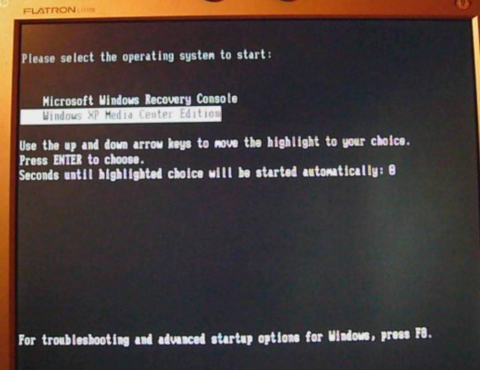

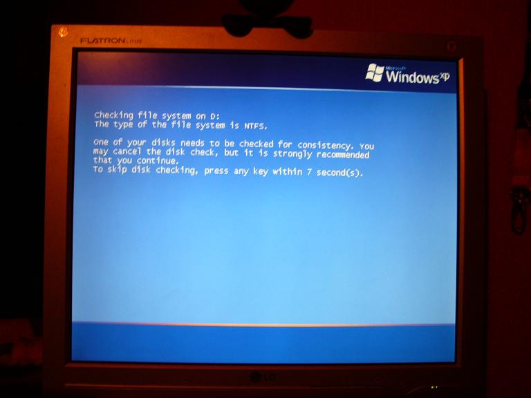

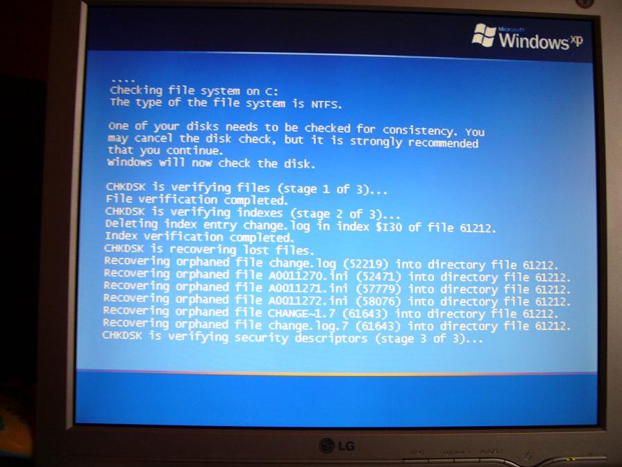

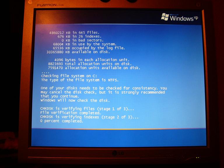

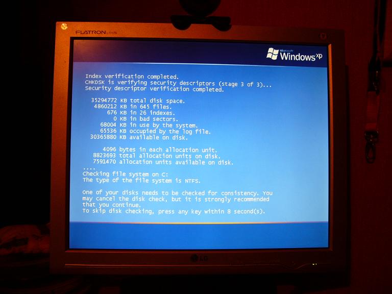

    Witam, przy uruchomieniu komputera wyświetla się komunikat (wszystko widoczne na zdjęciach poniżej), skanowanie dysku D: przebiega do końca w kilka sekund, natomiast dysk C: zatrzymuje się na stage 3 i stoi (zero %). Żeby dalej uruchomić system muszę w ciągu kilku sekund nacisnąć dowolny klawisz, wtedy skanowanie jest omijane.
    Dodam, że po ładowaniu softu (przed skanowaniem) na pół sekundy miga jakiś komunikat (ten na czarnym tle, nagrany kamerą). Komputer ogólnie muli, czasem przywiesza się. Internet też nieraz chodzi jak żółw. Załączam logi z combofix i hijackthis. Pozdrawiam i proszę o pomoc.

    Z wiersza poleceń uruchom sprawdzanie dysku.
    Wpisz:
    System zaproponuje skanowanie podczas następnego rozruchu.
    Jeżeli w czasie sprawdzania, dysk pracuje, to daj mu spokój i nie przerywaj operacji. Może to chwilę potrwać. Jeżeli po kilkudziesięciu minutach nic się nie zmienia, to prawdopodobnie dysk jest uszkodzony. Być może tylko format pomoże.
    Przed wszelkimi działaniami na systemie nie zapomnij o zabezpieczeniu ważnych plików.
  • #7 5893310
    Yansen
    Posty: 466
    Pomógł: 44
    Ocena: 6
    Potwierdzm opinię kolegi lega-m to są tylko i wyłącznie błędy w systemie plików i wymagają naprawienia przez sam system Windows, nie ma to nic wspólnego z uruchamiającymi się potem procesami. Nie pomoże też naprawianie czy testowanie przy użyciu zewnętrznych narzędzi, wyjątkiem jest narzędzie Norton Partition Magic, o ile partycje zostały założone nim samym.
    Brak systemowych narzędzi wynika albo ze wspomnianej awarii w systemie plików lub działania programów malware. Po prawidłowym uruchomieniu przeskanuj komputer narzędziami do usuwania malware.

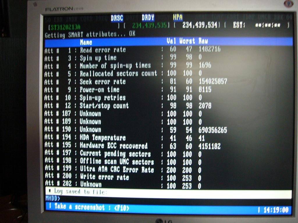

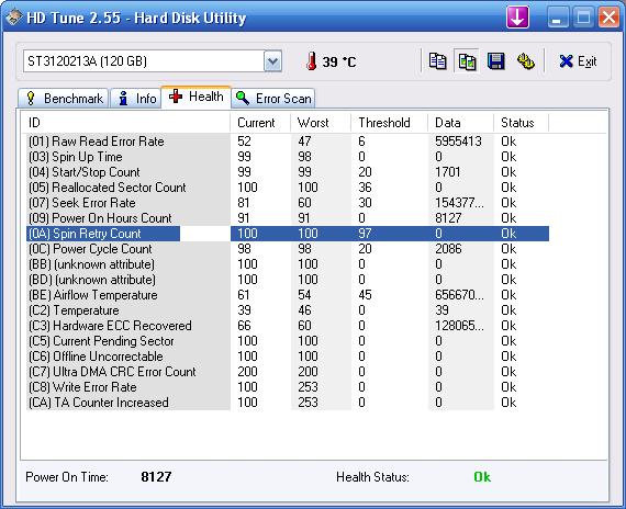

    Idąc dalej tropem awarii dyskowej: jeśli to tylko błąd logiczny zostanie naprawiony przez chkdsk. Jeśli będzie się powtarzał oznacza awarię dysku. Sprawdź statusy SMART (np. programem HD Tune http://www.hdtune.com/ , zakładka HEALTH ).

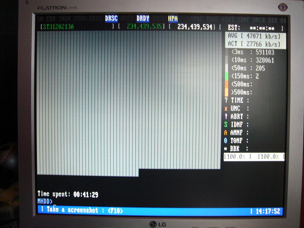

    Witam, poczekalem z 5 minut i system przeskanowal do konca dysk C:, nastepnie zresetowal sie komputer. Tylko, ze teraz przy uruchamianiu skanuje sie dysk D: jak na samym poczatku, trwa to kilkanascie sekund i sam uruchamia sie Windows.
    Przy włączaniu PC: Checking file system on D: oraz (C: - 0%) Przy włączaniu PC: Checking file system on D: oraz (C: - 0%) (skanowalem error scan w hd tune i wszystkie kwadraciki sa zielone)

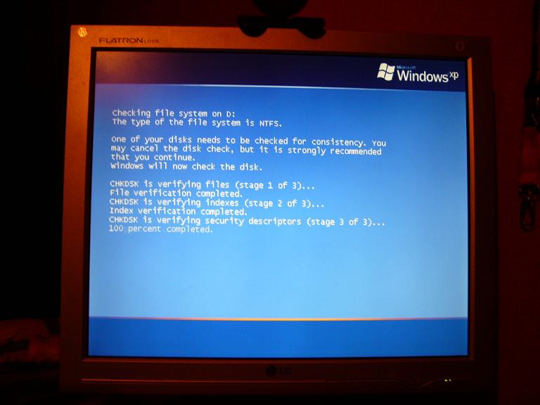

    Przeskanuj dysk D scandiskiem, ale tym razem w Windows.
    Przed skanowaniem zwolnij miejsce na dysku przez usunięcie niepotrzebnych plików, możesz też przeprowadzić defragmentację.

    Napisałeś wyżej, że teraz "przy uruchamianiu skanuje sie dysk D: jak na samym poczatku, trwa to kilkanascie sekund i sam uruchamia sie Windows" - więc wychodzi na to, że znajduje tam cały czas jakieś błędy.

    Zrobilem scandisc, juz nie pojawia sie skanowanie, system jakby szybciej sie uruchamial i lepiej pracuje ;) Jedynie przed ladowaniem Windowsa pokazuje sie na pol sekundy to (wczesniej tego nie bylo) https://obrazki.elektroda.pl/24_1229908242.jpg Dodam ze nie dziala funkcja msconfig. (kolega uzyl combofix i tez mu przestala dzialac ta funkcja, nie raz uzywam tego programu i nigdy nie bylo takich cyrkow ;) )
