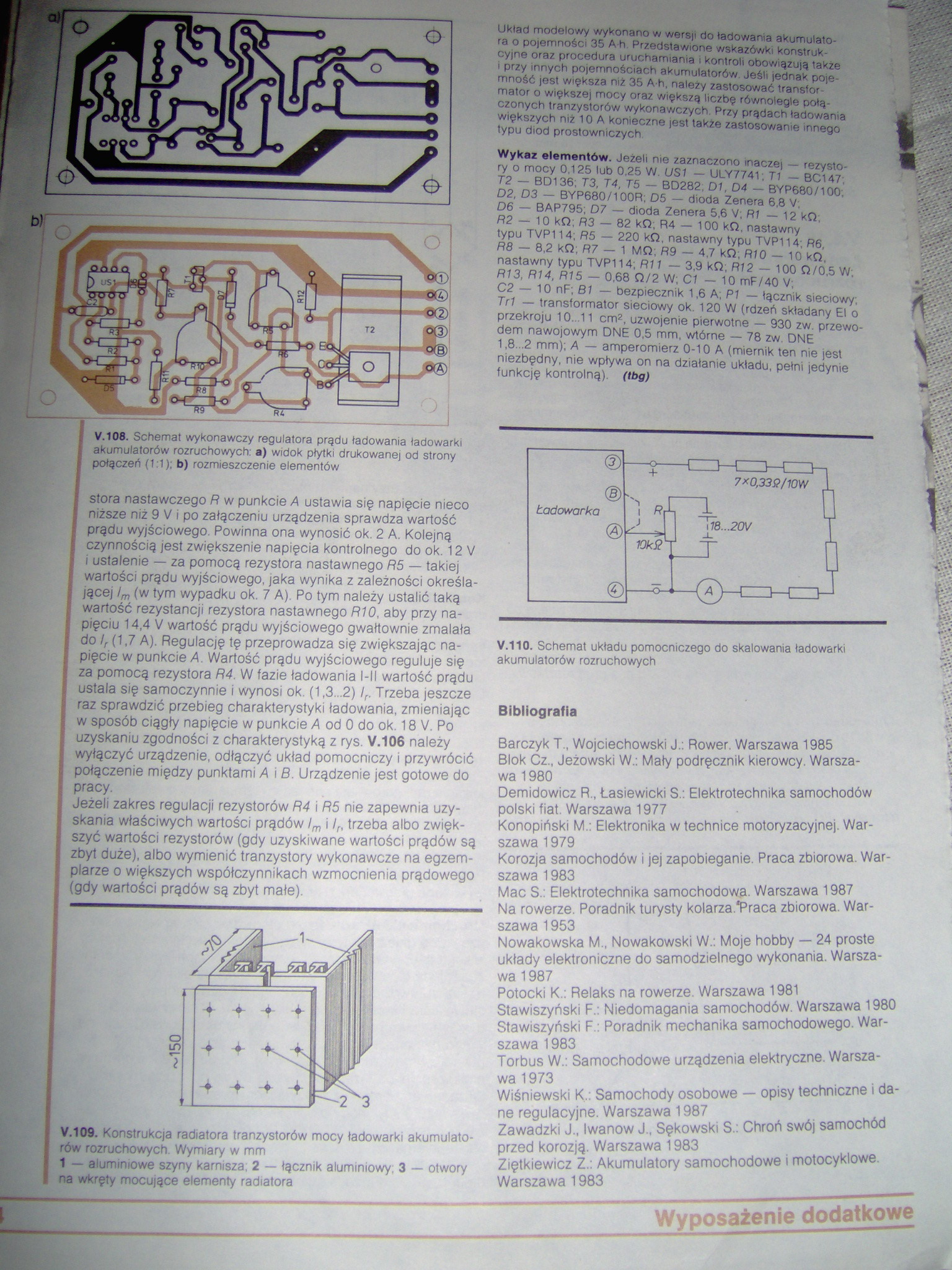

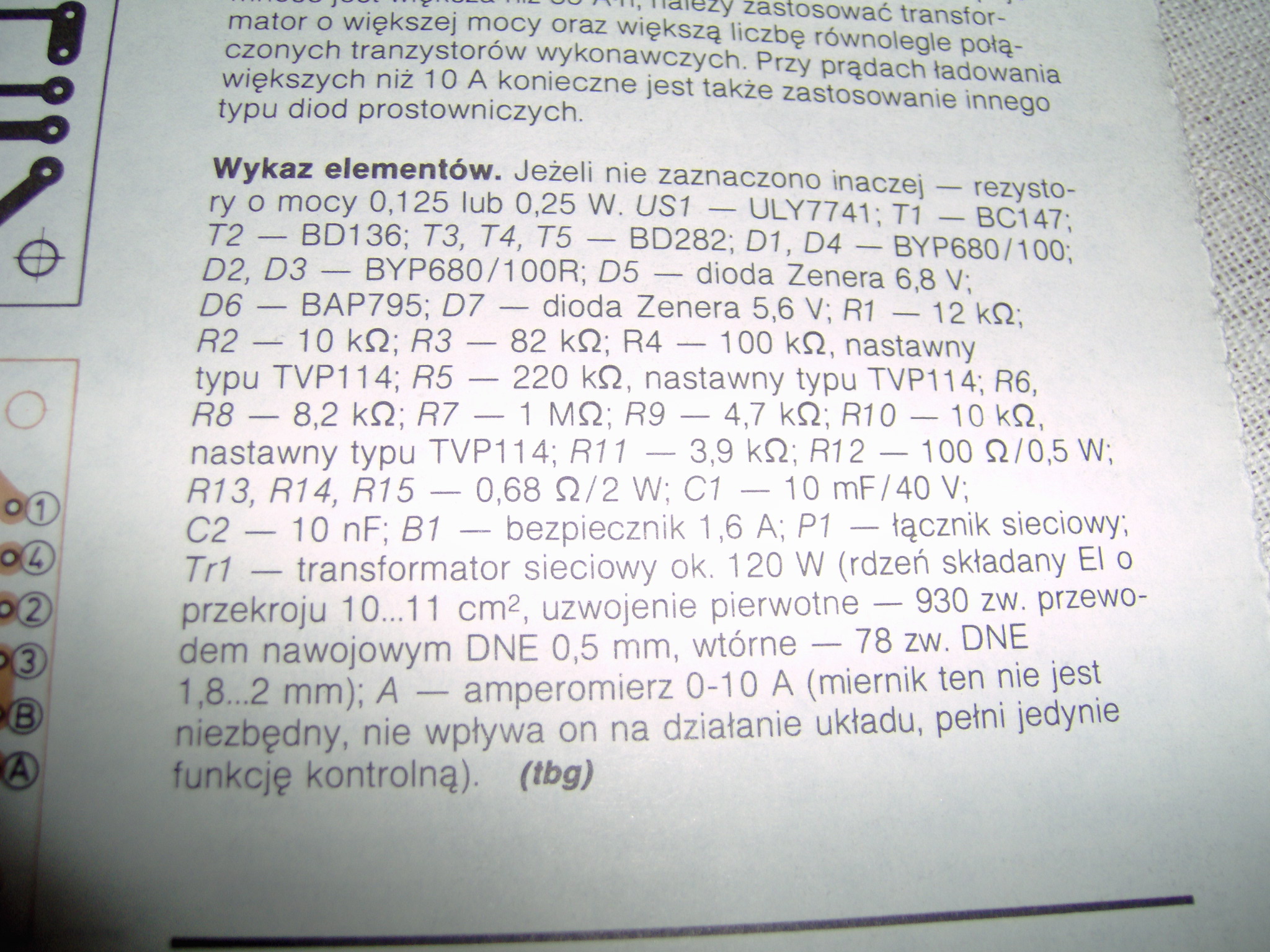

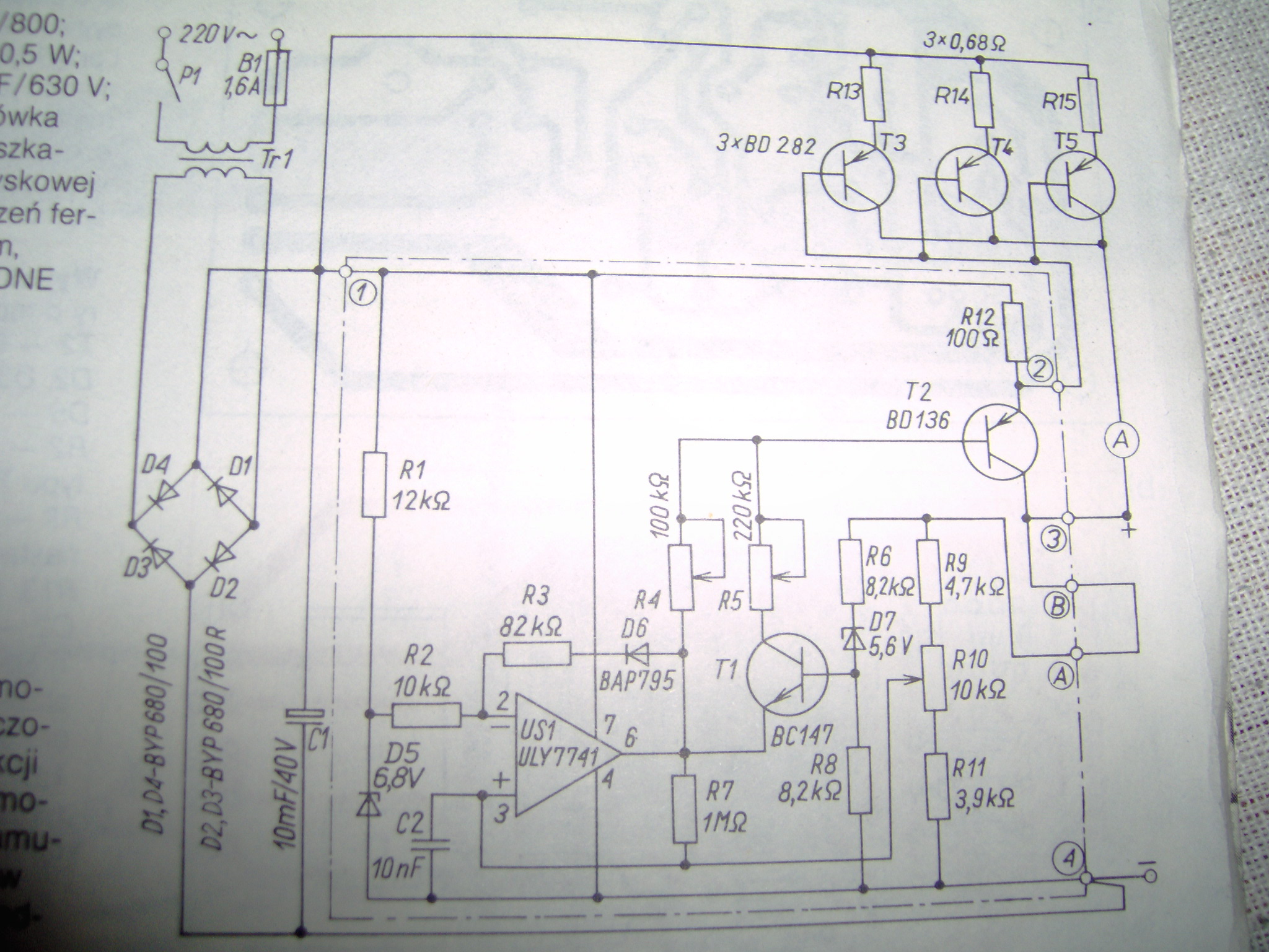

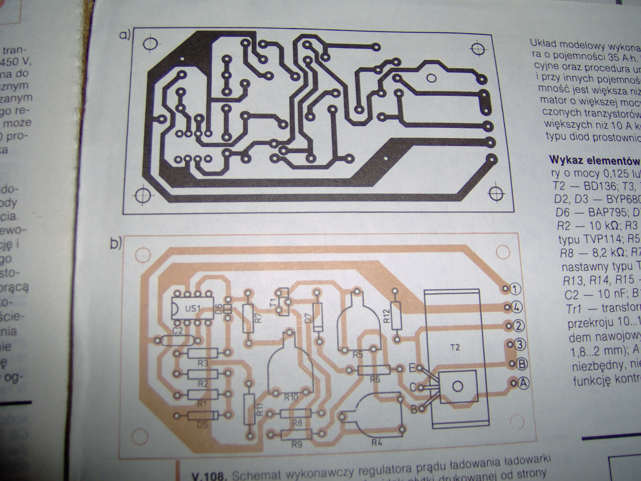

    Prosta ładowarka akumulatorów samochodowych:
    Proste schematy z tranzystorami i układem 555 dla początkujących
    ("Encyklopedia majsterkowania Zrób Sam" Tadeusz Rathman Wyd. SIGMA Wawa 1988)

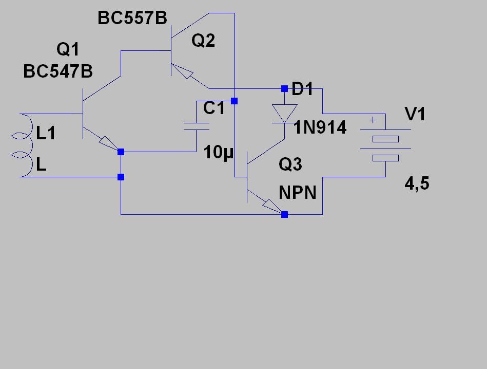

    Wczoraj udało mi się zrobić coś takiego:
    Jeżeli magnesem wzbudzę prąd w cewce to kondensator naładuje się i potem powoli będzie się wyładowywać przez co dioda będzie świecić kilka sekund.
    Proszę o podobne schematy :)
    PS zapomniałem dodać rezystor 47k omów przed tranzystorem BC547B (ten od prawej)
  • #4 5906023
    manko_wlkp
    Posty: 63
    a gdzie ta dioda led? bo ja tylko prostownicza widze. jestem bardzo poczatkujacy moze o czyms nie wiem...
  • #5 5907788
    Tymek92
    Posty: 55
    Przepraszam w Pspice pomyliłem się i nie taki model wstawiłem. W zasadzie to nawet nie wiem jaki jest model diody świecącej na ok. 3V 20mA. to tyle :)
