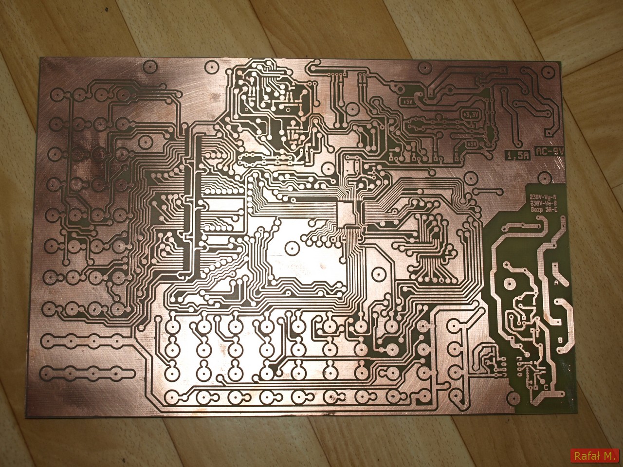

    Witam wszystkich. Tym razem mam przyjemność przedstawić kolejny projekt dla wujka. Jest nim sterownik świątecznego oświetlenia. Moja rola w projekcie to oczywiście wykonanie sterownika, a wujka ozdobienie domu. W sumie troszkę mu pomogłem, ale nie wiele, bo miałem jeszcze inne rzeczy do zrobienia.
    Tym razem ten dość spory projekt powstawał w takim tempie, że sam nie wierzyłem, że mi się uda. Zacząłem około 25 listopada od rysowania schematów, potem zamówienie, płytki itd... aż do 19 grudnia, kiedy wszystko ostatecznie przetestowałem u siebie na biurku. Potem wujek zabrał się za wieszanie lampek a ja mu trochę pomogłem, a w między czasie pracowałem na uruchomieniem programu na PC do generowania kombinacji. Wszystko ostatecznie ruszyło dokładnie 24 grudnia wieczorem :) Jakby nie patrzeć w ostatniej sensownej chwili :P

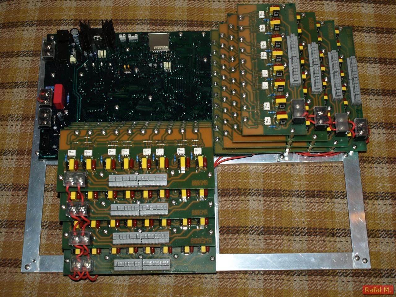

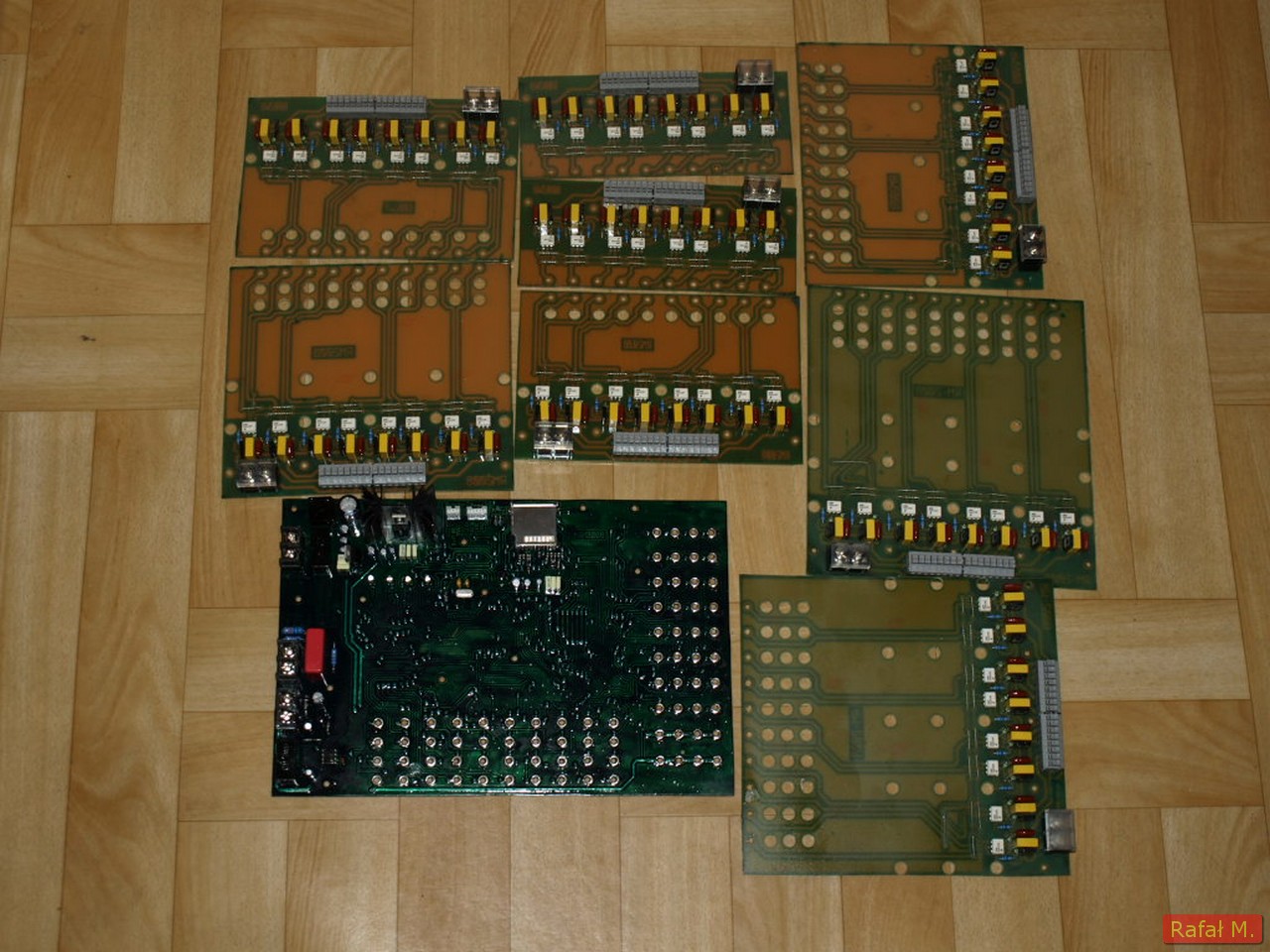

    A wracając do układu. Założeniem projektu był sterownik z fazową regulacją w oparciu o triaki. Miał obsługiwać 64 kanały i być autonomicznym urządzeniem nie wymagającym do normalnej pracy żadnego komputera. Najlepszym sposobem było zaangażowanie jakieś wymiennej pamięci. W ten sposób nośnikiem sekwencji do sterownika jest karta SD. Na karcie nie ma żadnej partycji i jest ona traktowana jako ciągły obszar danych z zaznaczonym początkiem i końcem. Dalej omówię parametry samego sterownika.

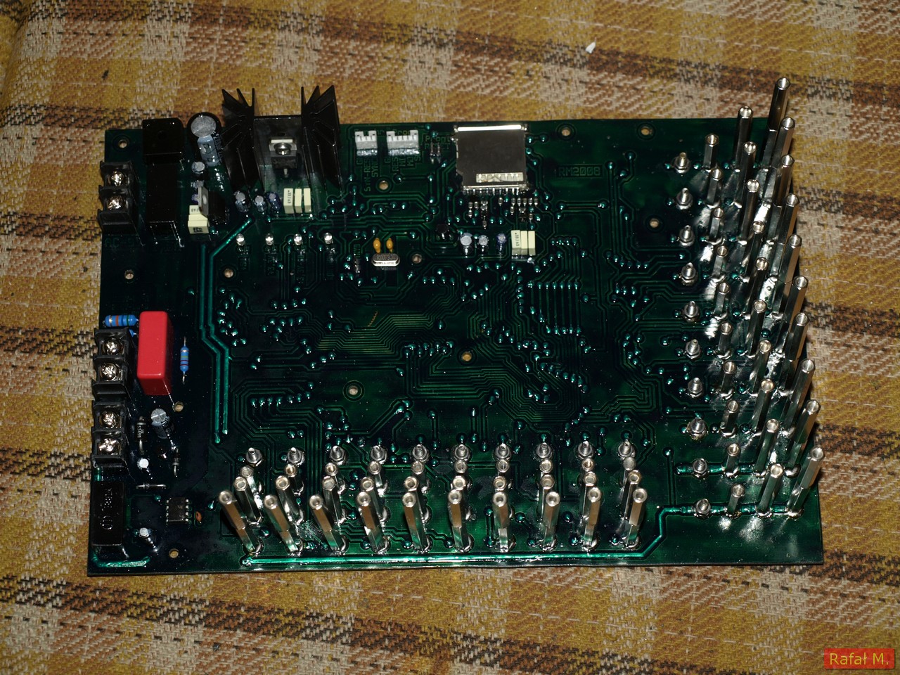

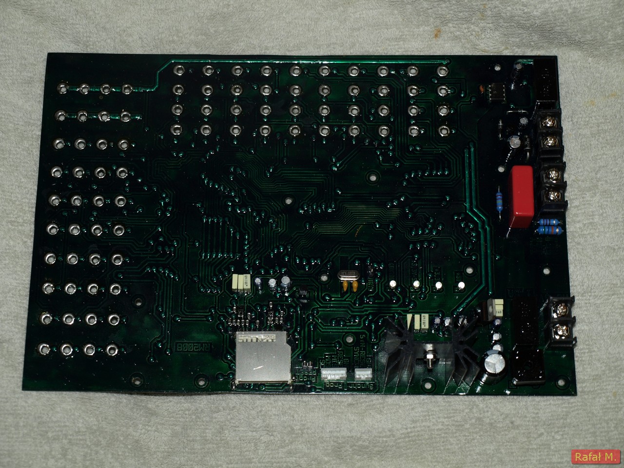

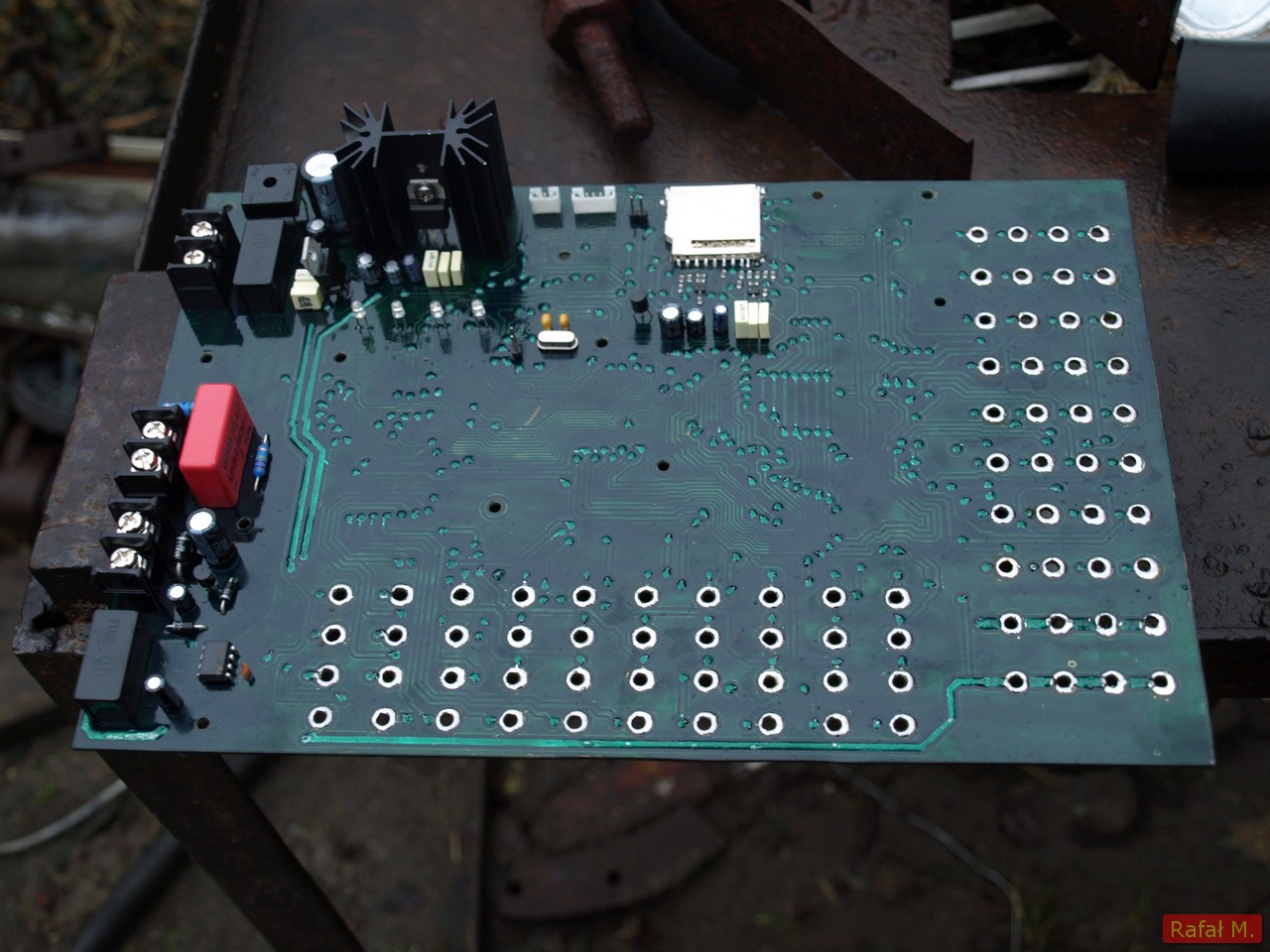

    W konstrukcji głównym elementem jest jeden procesor atmega128, który czyta z karty i steruje synchronicznie elementami wykonawczymi, aby uzyskać regulację. Procesor jest duży, to fakt, ale wujek kiedyś taki kupił do innego projektu, projekt nie powstał, więc procesor został zaadoptowany do tego urządzenia. 24 wyjścia wykorzystałem posługując się samym procesorem, pozostałe oparłem na rejestrach zatrzaskowych.
    Program został napisany w ASM za wyjątkiem początku programu gdzie konfiguruję jedynie wstępnie porty i ustawiam Timery. Reszta to już tylko asembler, łącznie z obsługą karty.

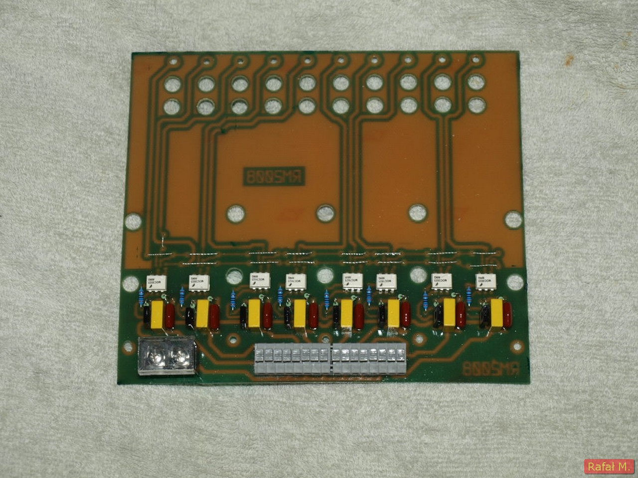

    W urządzeniu zastosowałem separację opartą na optotriakach.
    Elementami wykonawczymi są triaki 2N6075B. Każdy z nich został opatrzony dodatkowym układem gasikowym (niby można sobie go darować, bo obciążenie jest oporowe, ale nie zaszkodzi i jest moim zdaniem oznaką staranności a nie roboty po najniższym koszcie).

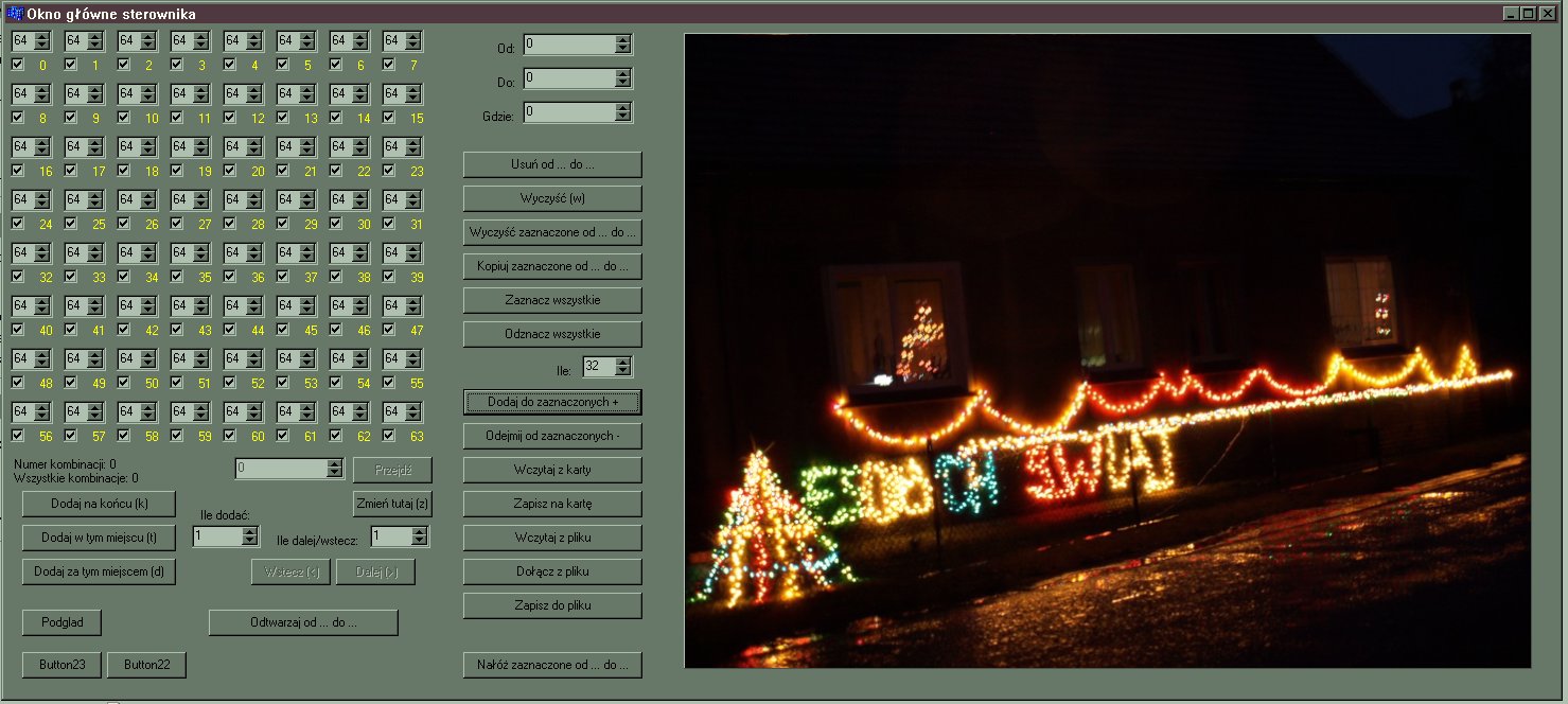

    Oprogramowanie na PC pozwalało na symulowanie efektu na podstawie zrobionych zdjęć. Pisane było szybko, nie jest może cudem i wymaga średniego komputera (mieszanie zdjęć w rozdzielczość 800x600 u mnie dawało 20 klatek na sek - procesor 3200+ karta nv 7600) ale sprawiło się znakomicie. Efekt symulacji jest bardziej zbliżony do rzeczywistego efektu, niż to co zarejestrowała kamera. Z tego powodu zamieściłem oba filmiki. Do mieszania zdjęć wykorzystałem DirectX, bo procesor główny bez optymalizacji zbyt wolno mieszał i nie dawał rady już przy 320x240. Program przydał się bardzo, ponieważ mieszkam w innej miejscowości i nawet zdjęć sam nie robiłem. Jedynie tylko film nakręciłem jak już wszystko działało. Bez programu pisałbym w ciemno a chyba nie trzeba nikomu mówić jakie to byłoby trudne :)

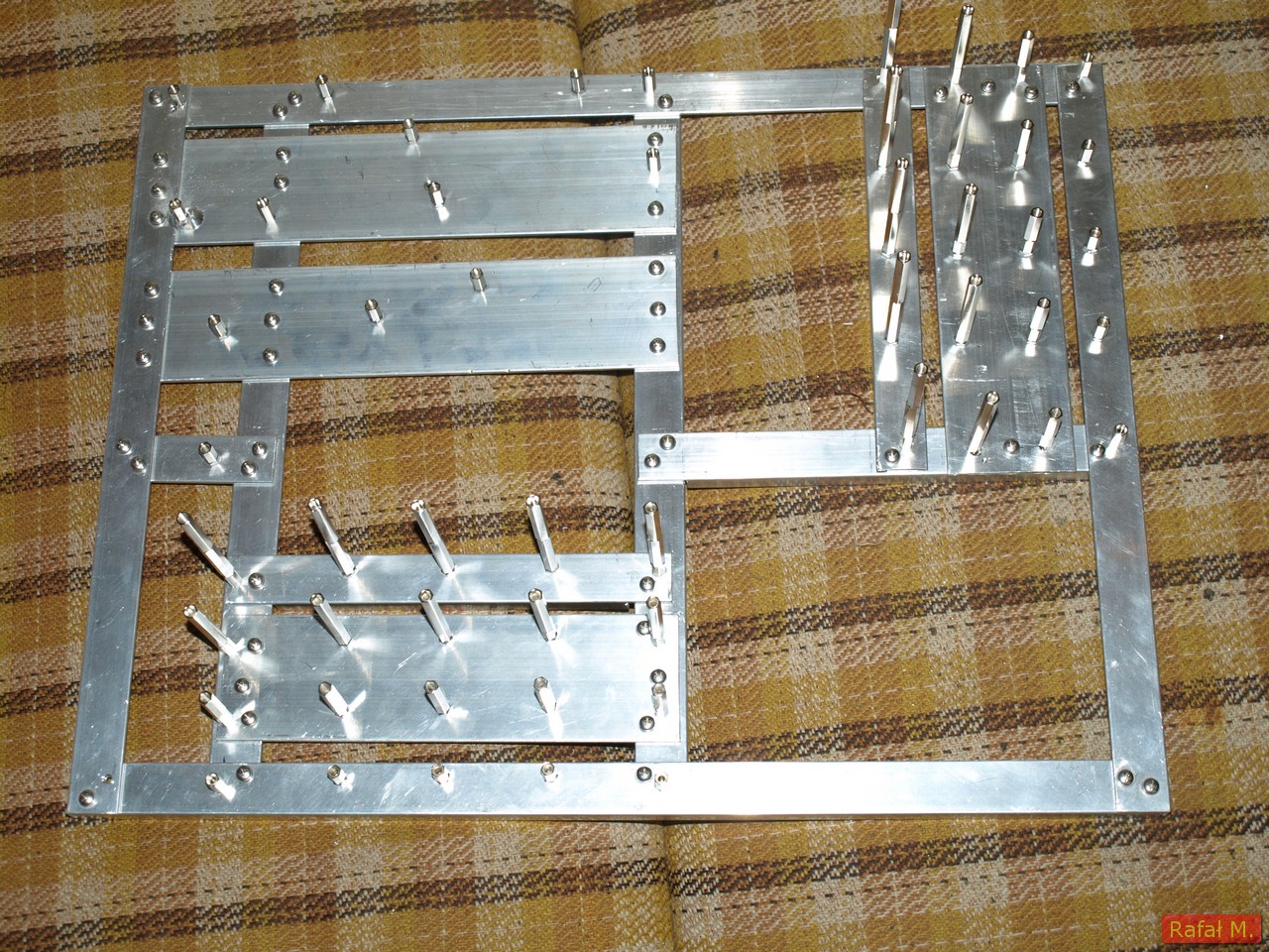

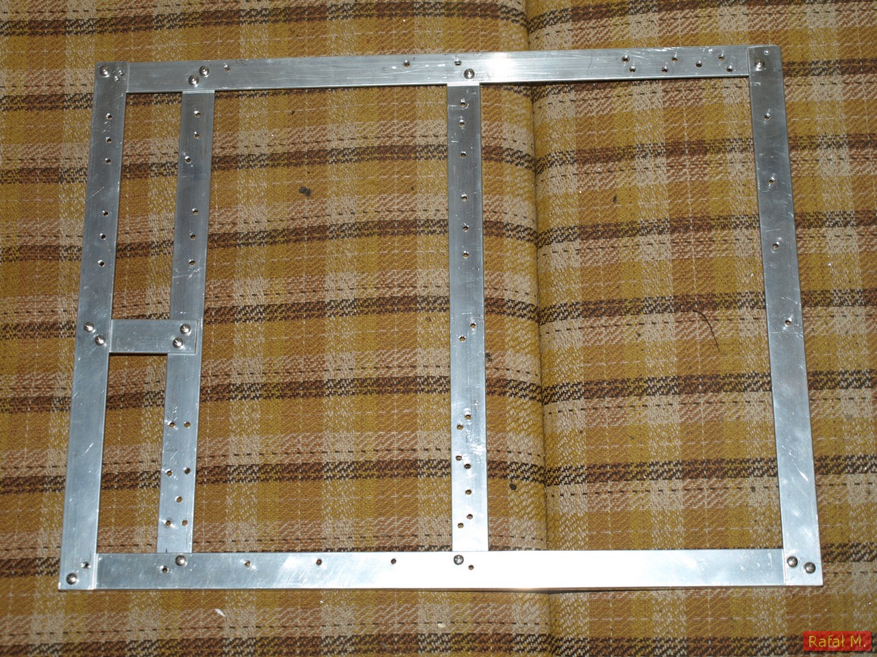

    dystanse 45+28+17=90

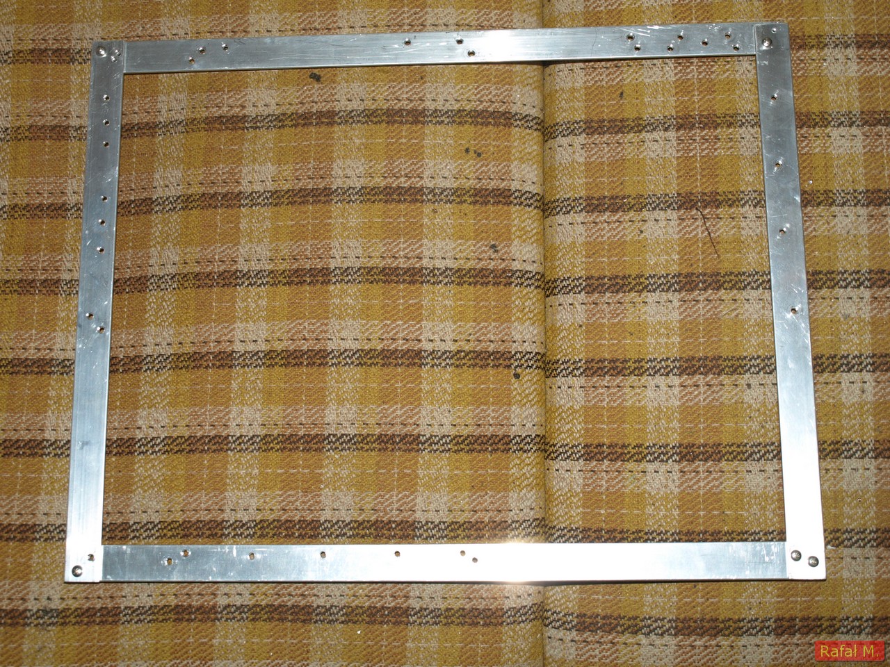

    śruby i nakrętki kwasoodporne ok 10zł
    aluminium 15zł

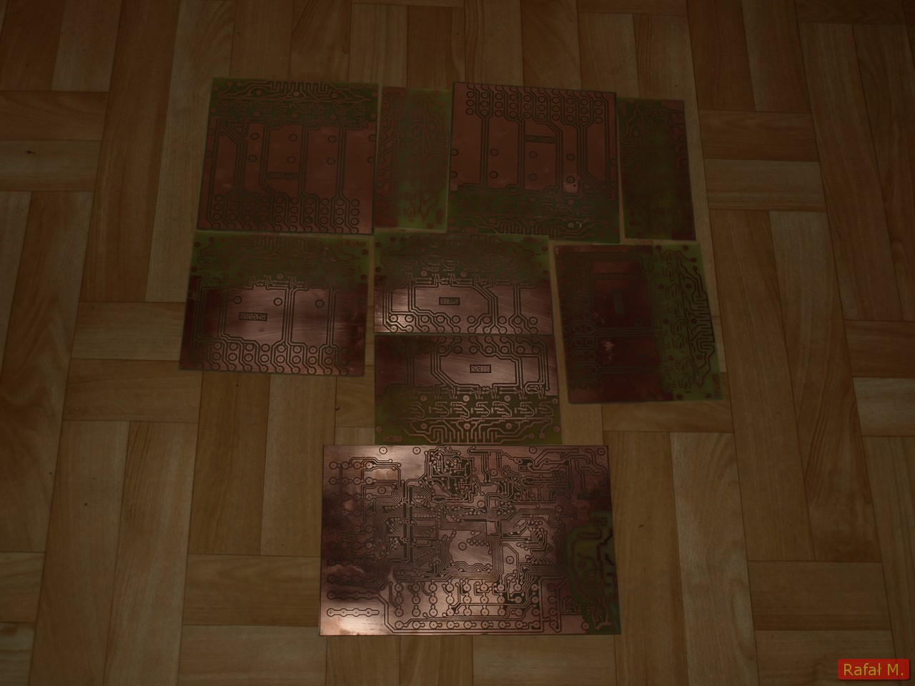

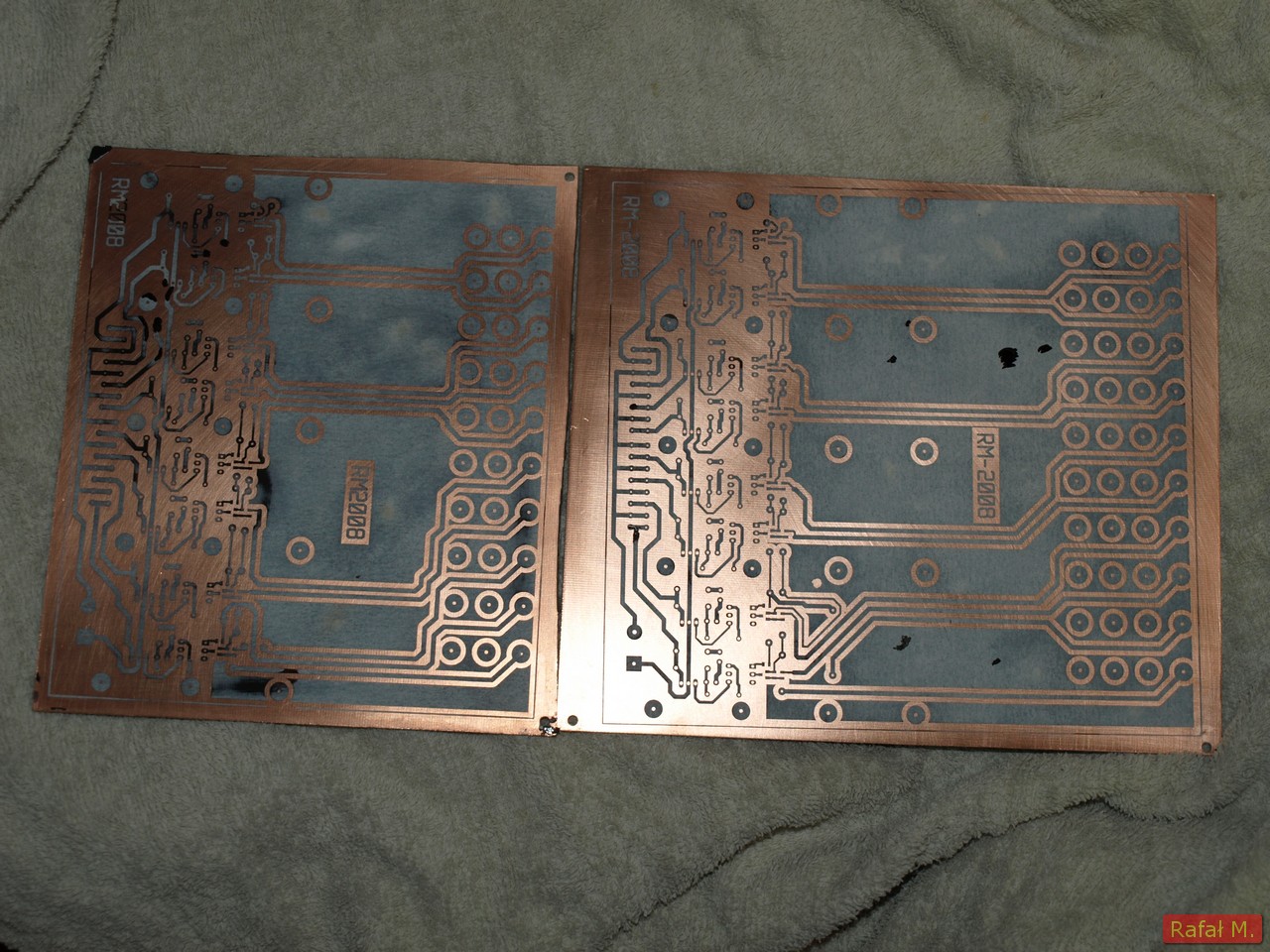

    W projekcie najtrudniejsze było wykonanie powtarzalnych płytek, tak żeby wszystko pasowało. Ideału nie ma, ale jak widać na załączonych filmach wszystko działa i na zdjęciach nawet nie widać specjalnie wad :). Całość jest solidna tak jak chciałem, nic się nie gnie, można bez obaw dokręcać śruby i dociskać płytki.

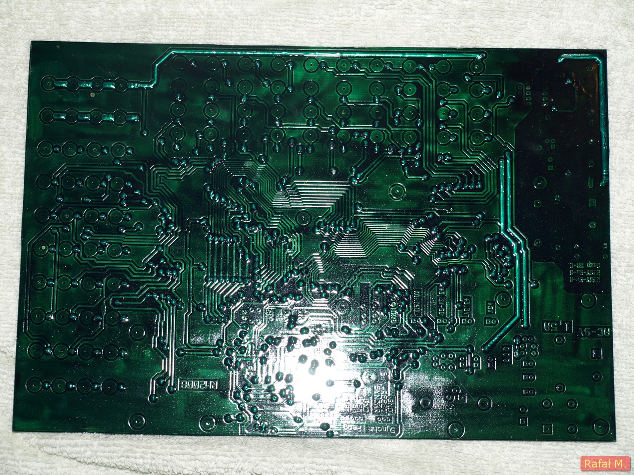

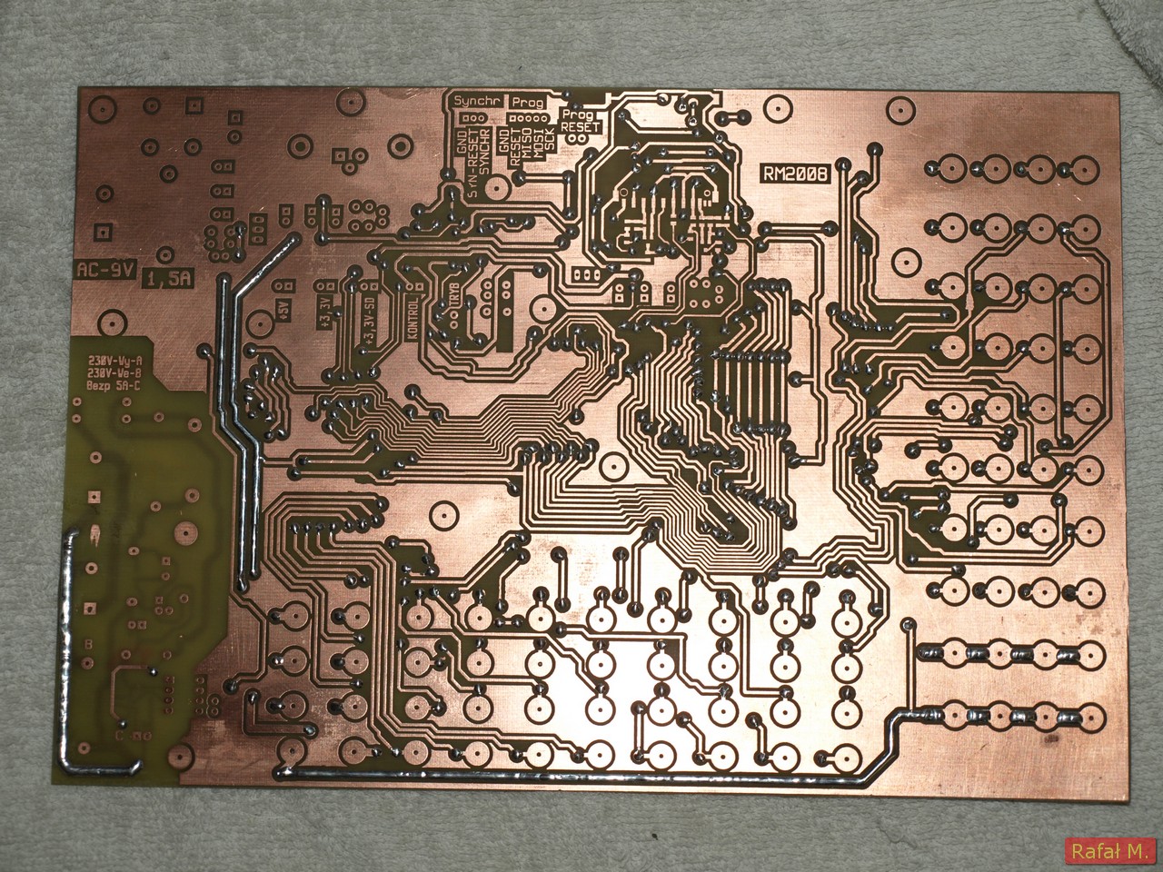

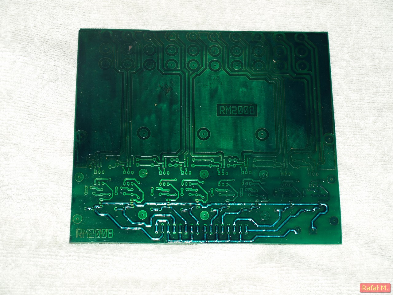

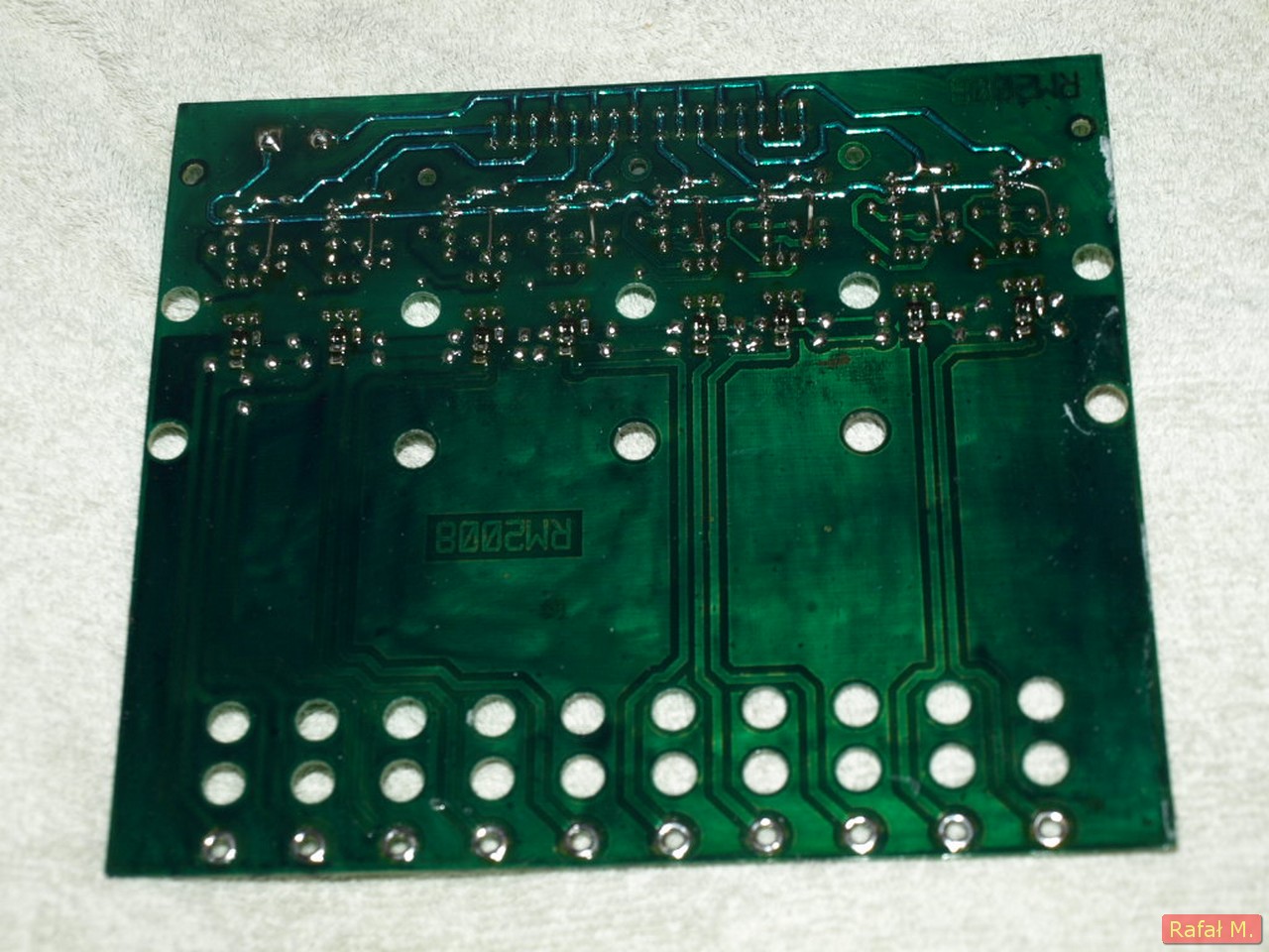

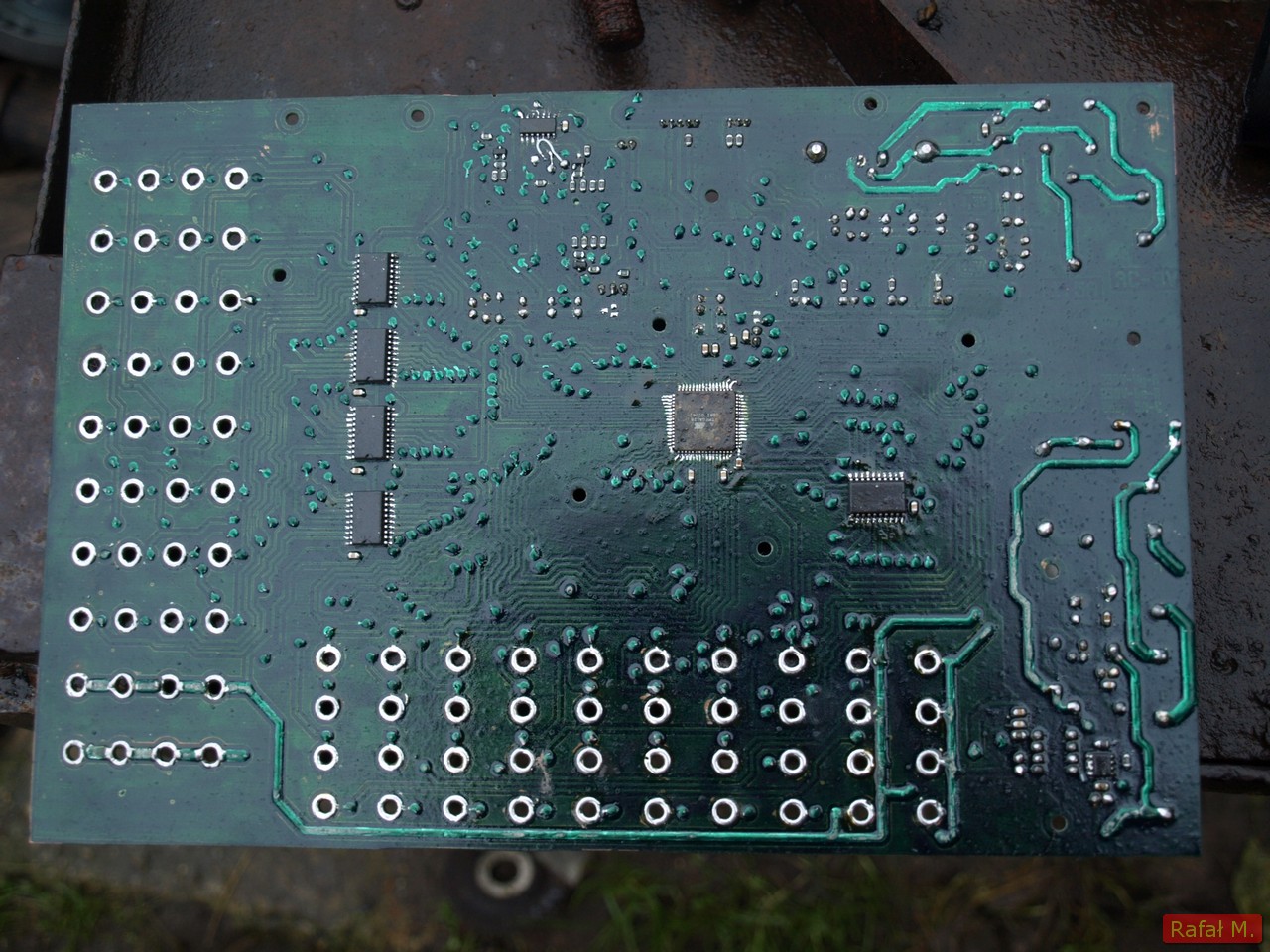

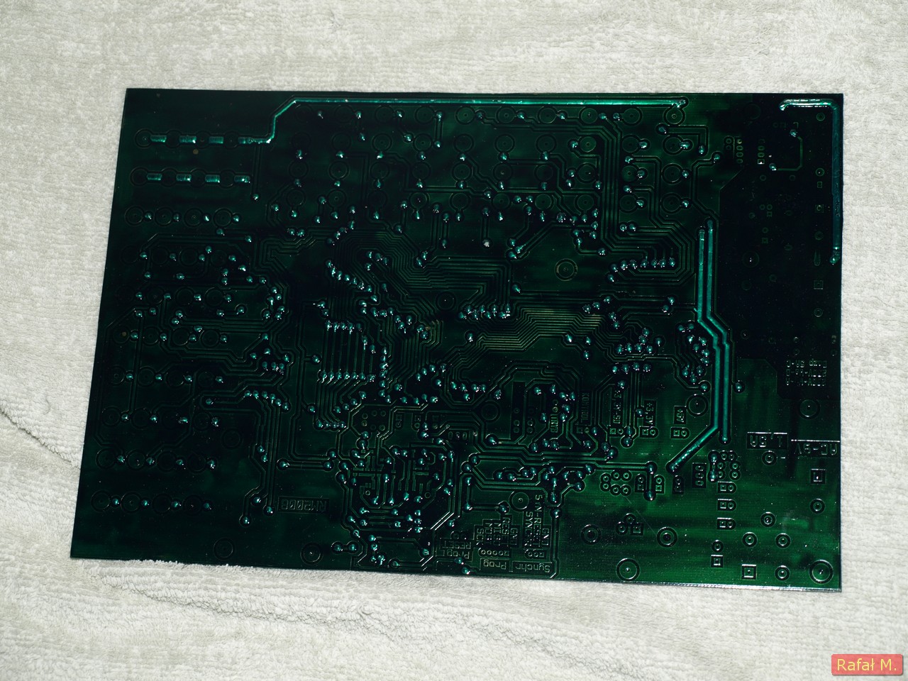

    1) Czy mi się wydaje czy Ty pokrywasz od razu całą płytkę tym zielonym lakierem? Jak dostajesz się później do pól lutowniczych? Zdrapujesz ten fragment?

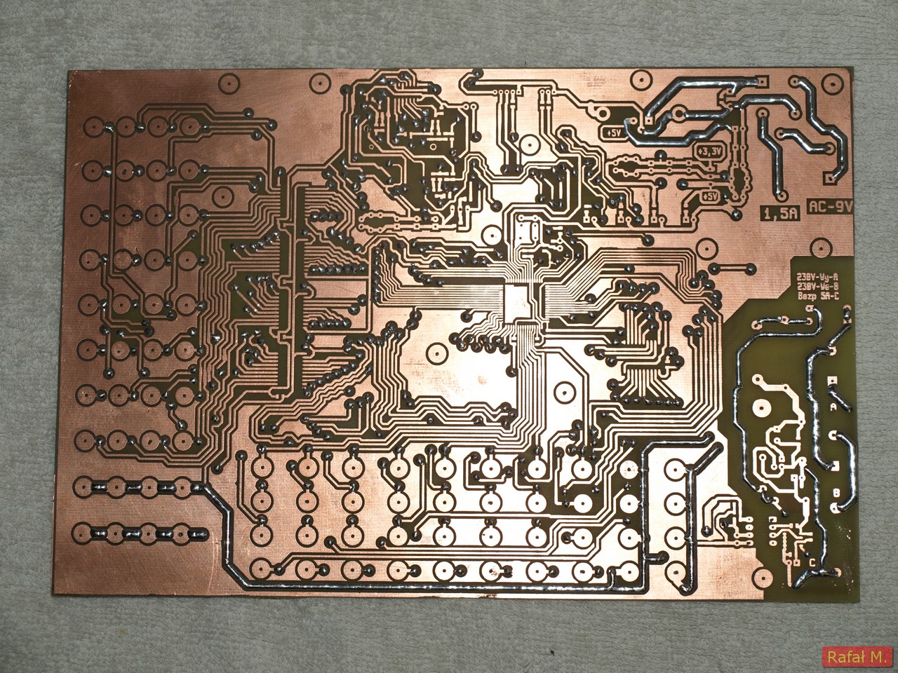

    2) Po co zostawiasz tyle poligonów na płytkach skoro i tak nie używasz go jako masy? Niektórzy twierdzą, że tak się robi żeby zaoszczędzić na roztworze trawiącym... ale przecież roztwór jest tani jak barszcz... ;)
    3) Pady. Zawsze mnie przerażały tak duży otwory w padach. Nie za mało miedzi jest dookoła żeby się przylutować? Nie boisz się że rozwiercisz zupełnie miedź?

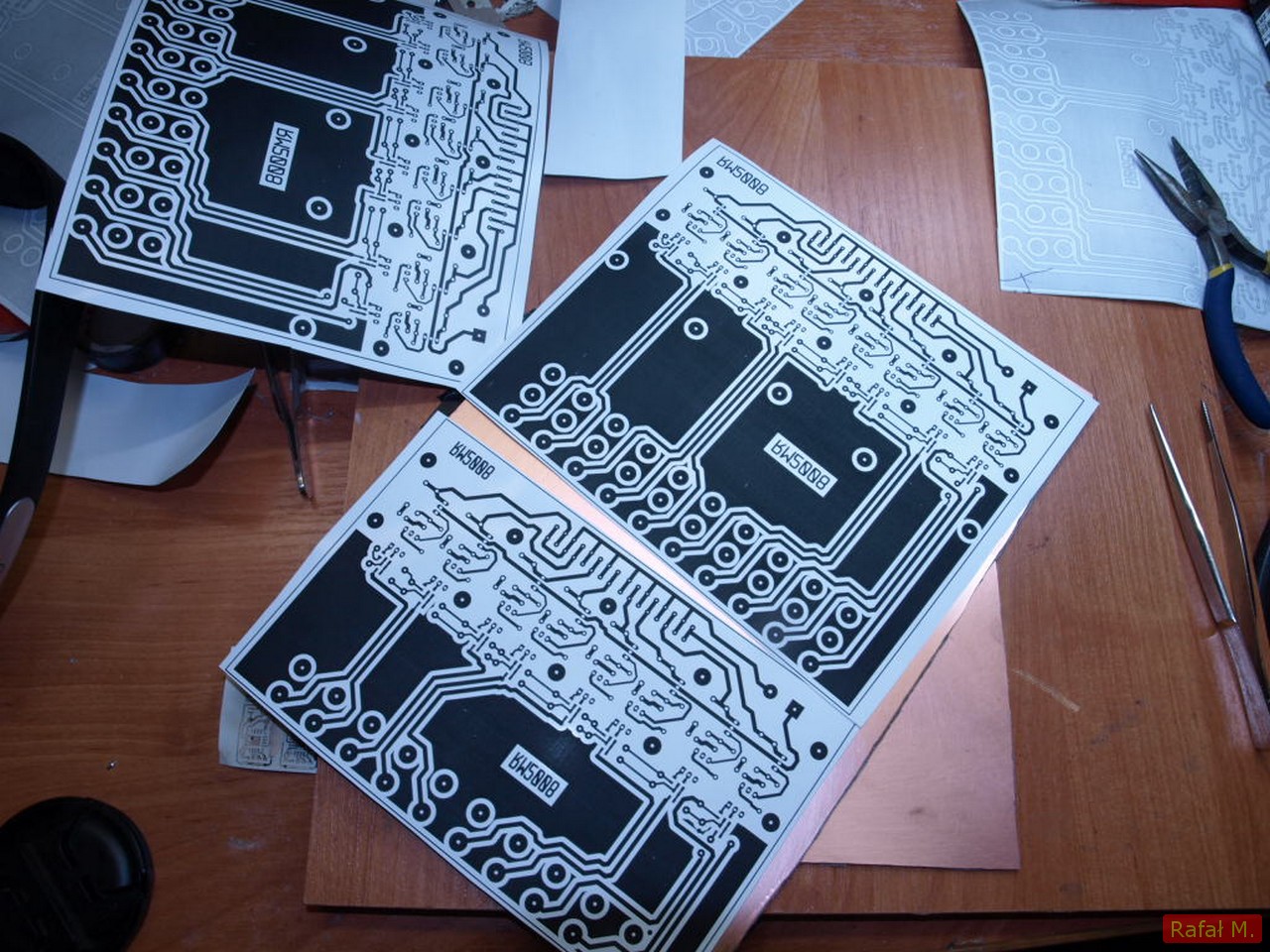

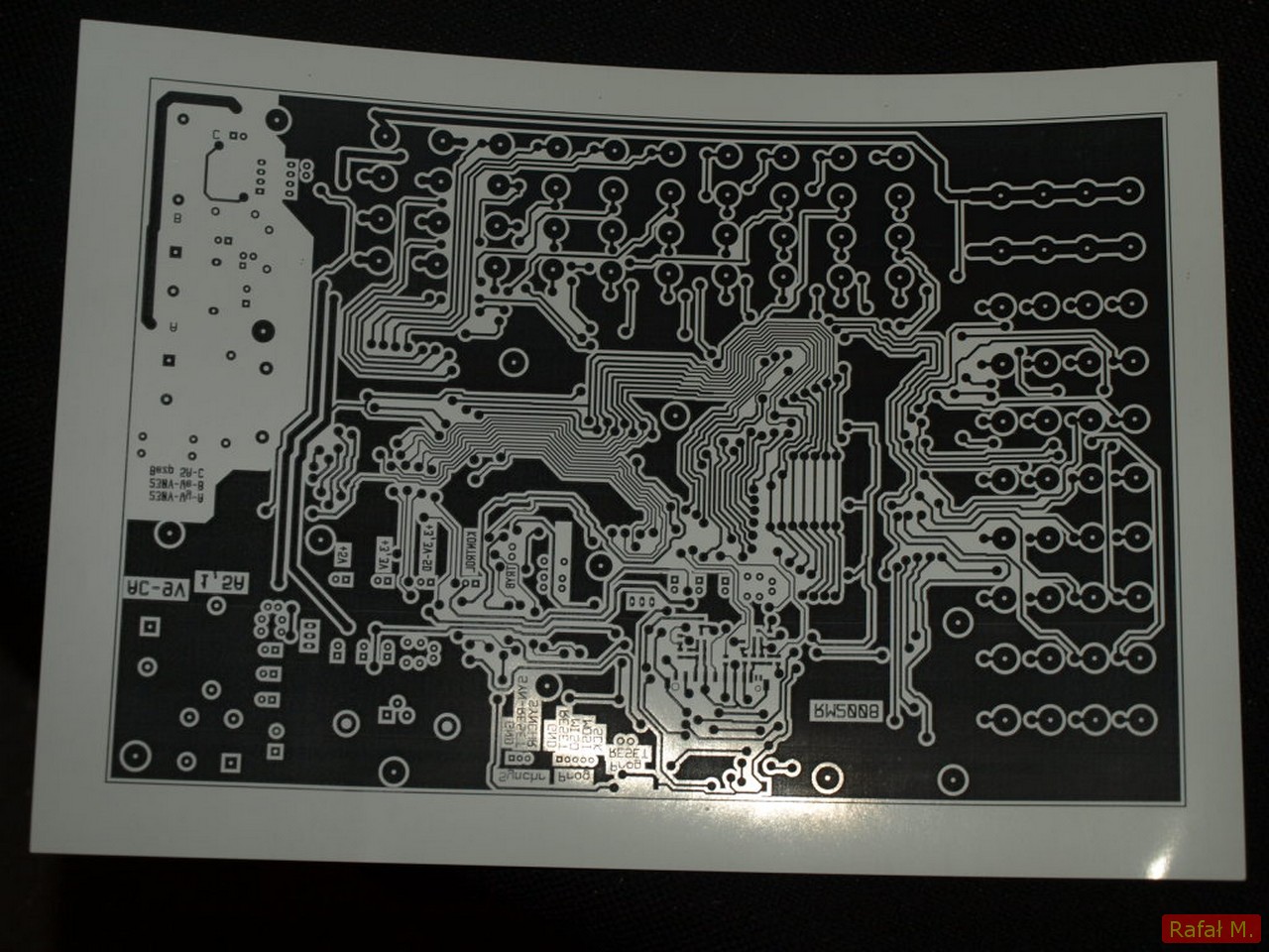

    1) Tak, pokrywam całą. Potem zdrapuje, ale przy takiej ilości wpadłem na pomysł, żeby robić to malutką wiertarką z wiertłem założonym odwrotnie. Szło idealnie. Nie nakładam tonera żeby potem go zmyć, bo ta metoda może i jest szybsza, ale nad standardem mam większą kontrolę i pewność, że wyjdzie :) a nie lubie zbędnego ryzyka.
    2) Masz rację, nie używam ich jako masy, a jedynie jako wypełniacza. Wytrawiacz może i jest tani, ale to nie znaczy, że trzeba z niego korzystać bezzastanowienia :P. Poza tym płytka mi się bardziej podoba :)
    3) Nie boję się, że rozwiercę miedź, nie za mało żeby przylutować itd. Z tym nie miałem akurat żadnego problemu - jest tam ponad 160 otworów zrobionych 3-ką a pola mają 6mm średnicy i ~1mm przestrzeni od reszty. Nie było kłopotu. Trzyma pięknie. Ale przyznam, że było to najtrudniejsze, bo metoda termotransferu sprawdza się na styk przy takich konstrukcjach.
    4) Na szybkiego w borlandzie przy wykorzystaniu DirectX. Nie było na nic więcej czasu :).

    Szacunek ze względu na płytki(pewnie wiele doświadczenia) - amatorski profesjonalizm hehe. Ta jakość (chyba przesada) - rezystory precyzyjne 1%, kondesatory WIMA, MKT, śruby i nakrętki kwasoodporne. Nie uwierze że używasz papieru kredowego, czy to jakaś folia np. TES 200?
    Napisz co to farba na soldermaske bo ja maluję do szkła.

    Kwarcu rezystory 1% to akurat czysty przypadek :). Głównie liczy się to, że to są rezystory 0,6W :) a że przy okazji 1% to inna sprawa. Akurat tam gdzie kupowałem były tylko takie (o takich wymiarach i mocy).
    Tak używam papieru kredowego, nie folii :).
    Farba -> EnSolder z allegro, a potem na wierzch lakier bezbarwny.

    - możesz opisać dlaczego wykorzystałeś tam komparator?nie widziałem jeszcze takiego komparatora,nie jestem pewien w jakim celu on tam się znajduje.Może poprawia stromość zboczy impulsów zera sieci?
    - czy tranzystory sterujące optotriakami MOC3023 były konieczne?

    komparator teoretycznie nie jest potrzebny. Można rozwiązać detektor zera na wiele sposobów. Ja w momencie projektowania wziąłem rozwiązanie w 100% pewne, bo jest po prostu łopatologiczne. Obeszło się więc bez testów i wszystko ruszyło z marszu. Z moich obserwacji na oscyloskopie wynika, że stromość zbocza jest bardzo dobra. Sam komparator jest bardzo popularny i kosztuje grosze, więc warto było :).
    Tranzystory teoretycznie można pominąć, choć w praktyce są kolejnym dodatkiem zapewniającym 100% pewności podczas uruchamienia. I tutaj znów przeważyła pewność nad groszowym wydatkiem.
    Ogólnie cały schemat powstał wg zasady, że musi działać za pierwszym razem. I zadziałało (pomijając niewielkie błędy z zupełnie innej bajki - np. widoczny biały przewód) :).
