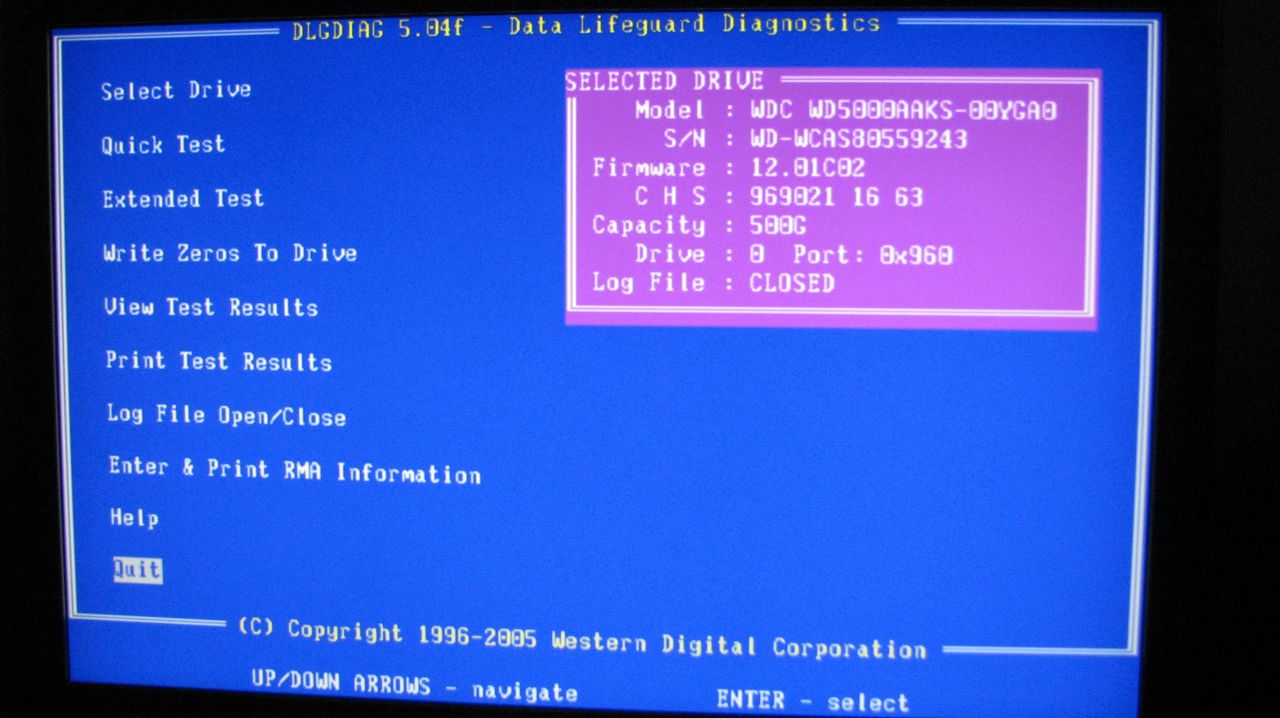

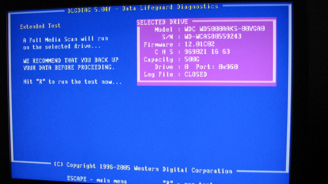

    mam pytanie. sypie mi sie dysk i to juz drugi ( WD5000AAKS ). tak na marginesie wiecej juz tych dyskow nie kupie i sam odradzam innym! dobra chodzi mi o cos innego. dysk jeszcze jako tako zipie w przeciwienstwie do drugiego ( juz umiera ). w kazdym badz razie nie moze uruchomic windowsa jezeli ktorykolwiek z tych dyskow jest podlaczony. sciagnalem program diagnostyczny od WD i zrobilem quick test ale nie wykazal bledow. wiec chcialem zrobic extended test ale wyskoczyla mi informacja ze "zalecamy zrobienie kopii zapasowej danych" (ponizej zamieszczam screena jak to wyglada). i teraz moze mi ktos powiedziec czy ten program mi skasuje dane czy przy sprawdzaniu dane moga zniknac? i jakie jest prawdopodobienstwo ze tak sie stanie jezeli sa jakies bad sectory? jak cos to kupie nowy dysk i przekopiuje dane pod dosem. przy starym dysku udalo mi sie odzyskac tylko czesc danych bo albo nie chcialo sie skopiowac albo program nie widzial danych ktore mozna skopiowac. uzywalem do tego programu Dmde32en. zna ktos moze jeszcze jakis inny dobry program ktory wyciagnal by dane z pod dosa i dysku na ntfs?

    po pierwsze: co jest nie tak z fotkami? dalem tylko po to zeby mozna bylo zobaczyc jaki wyskoczyl komunikat i jak wyglada ten program.

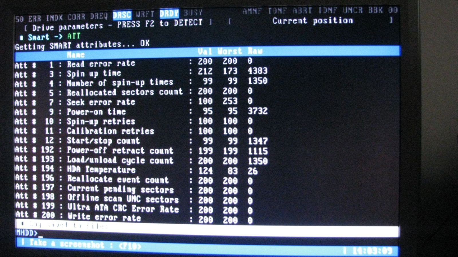

    po drugie: smart to nie wiem jakim programem pod dosa bo ten nie ma takiej opcji. sciagnalem jeszcze inny program od WD to zaraz sprawdze czy on nie ma takiej opcji. a tak w ogole to chcialem sie narazie dowiedziec czy ten program mi usunie dane czy tylko jest mozliwosc ich utracenia. jak to bede wiedzial i zrobie wszystkie testy to potem bedziemy myslec co dalej;)

    mam nadzieje ze o to chodzilo. niby jest ok ale system z tym dyskiem nie startuje i zachowuje sie jak ten poprzedni dysk. nie chce probowac uruchomic windowsa z tym dyskiem zeby nie pogorszyc sprawy jak z tym ostatnim dyskiem. aha wczoraj mi juz ten dysk sie cos wieszal bo kopiowalem duze ilosci danych na niego i w sumie kiedy juz konczylem to zaczal wydawac jakis dziwny dzwiek. nawet przy resetowaniu kompa ale dzisiaj juz nie wydaje zadnych dziwnych dzwiekow. w sumie to dwa razy robilem reseta bo system sie zawieszal i win sie jeszcze uruchamiac ale juz za 3 razem sie nie chcial uruchomic. jeszcze jakies pomysly masz to dawaj sprawdze wszystko co powiesz.
