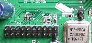

    NIE mam cały czas na myśli piny na płycie głównej (pwr_on - różne oznaczenia w zależności od płyty głównej) co wygląda tak:
    Asrock AM2NF6G-VSTA - komputer nie uruchamia się z przycisku panelu

    to sa piny pod które podpinasz przycisk włączania który jest na przednim panelu,jakie napięcie powinno być?

    Daj już spokój tej wtyczce zasilacza, koledze chodzi o pomiar na pinach płyty, tak gdzie wkładasz przewody od włącznika komputera (dwa przewody).

    napięcie na tych pinach wynosi 3,47 v
