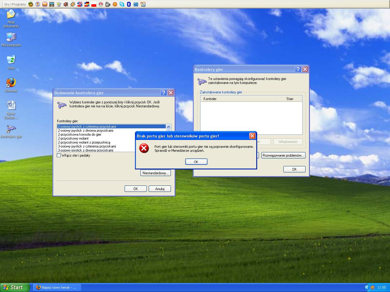

    Witam. Mam pewien problem. Mam pada na USB który chodził bez zarzutów (mam do niego oryginalne sterowniki-kupiony nowy) jeszcze jakiś tydzień temu. Grałem na nim w PESa w sobotę o 19:00 i wyłączyłem kompa. Kompa włączyłem w ten sam dzień o 22:00, wchodzę w pesa a tu mi żadnych kontrolerów nie widzi, pozmieniałem sloty USB i to samo, wchodzę w Panelu sterowania w Kontrolery Gier i pada na liście nie ma. Nie wiem jak to się stało samo :O ? Gdy chce dodać pada obojętnie jakiego nawet jako "niestandardowy" nie mogę tego zrobić gdyż wyskakuje komunikat - "PORT GIER LUB STEROWNIKU PORTU GIER NIE SA POPRAWNIE SKONFIGUROWANE. SPRAWDŹ W MENADŻERZE URZĄDZEŃ"

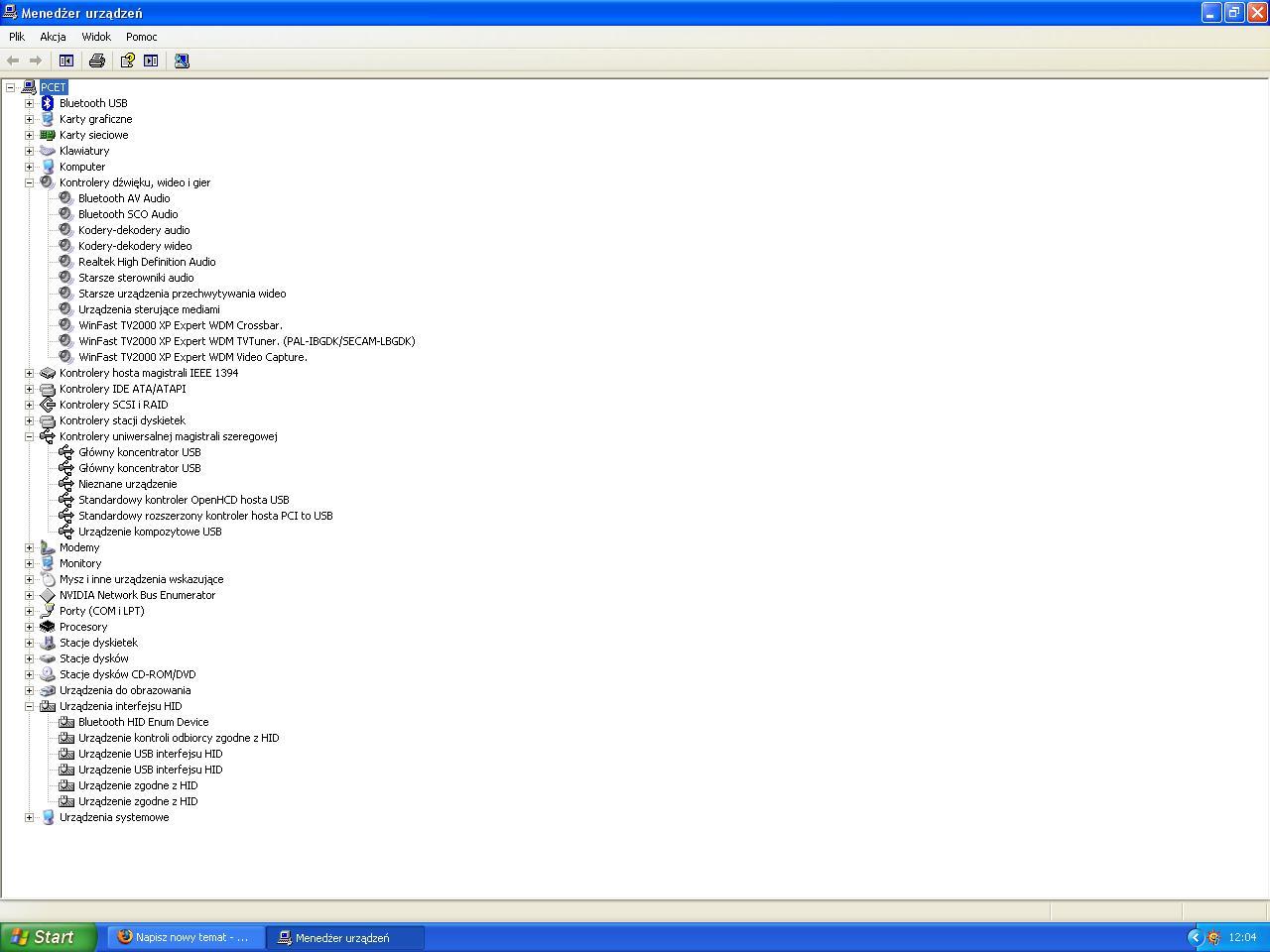

    Sprawdzam a tam żadnego konfliktu ze sterami nie ma ale w zakładce kontrolery dźwięku video i gier nie mam nagle żadnego steru odnośnie portu gier.

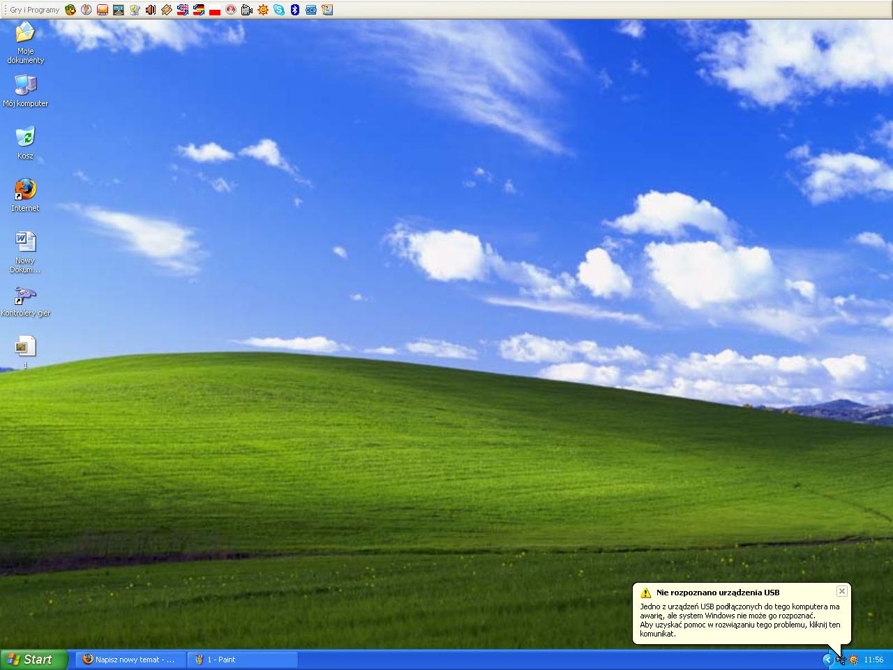

    Wymuszając dodanie "standardowy port gier" mam konflikt. A gdy teraz podłączam pada pod kompa wyskakuje mi komunikat koło zegara że wykryło urządzenie nieznane.
    Joypad USB nie wykrywany - brak sterowników w kontrolerach gier Windows

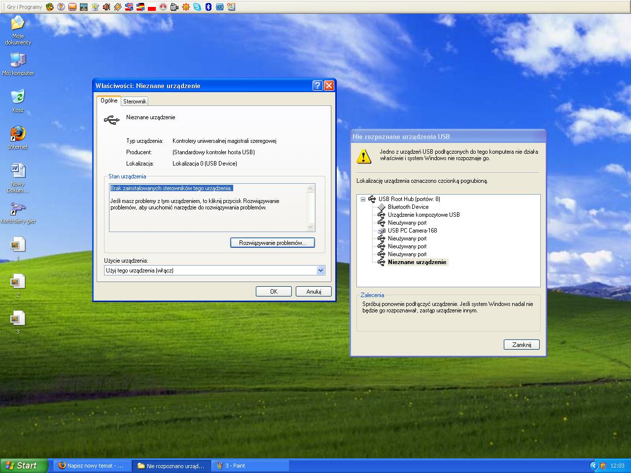

    Po naciśnięciu na ten dymek pojawia mi się okienko:
    Przeinstalowywałem stery oryginalne z płytki ale nic, aktualizowałem steru odnośnie tego"nieznanego urządzenia" i nic. A najciekawsze jest to że sloty USB działają, sprawdzałem pod Pendriva, Pad działa pod innym kompem. Zrobiłem formata C, nowy windows, wszystkie stery pod windowsa świeże i to samo. Może coś w biosie się poprzestawiało? Dawałem w Biosie "load default setting" i to samo" . Dodam że nie mam tego starego (szerokiego) portu gier na płycie a dźwięk mam zintegrowany. Nie mam karty dźwiękowej osobnej. Pomocy bo stało się to z godziny na godzine i nie mam więcej pojęcia co zrobić :((:cry:
