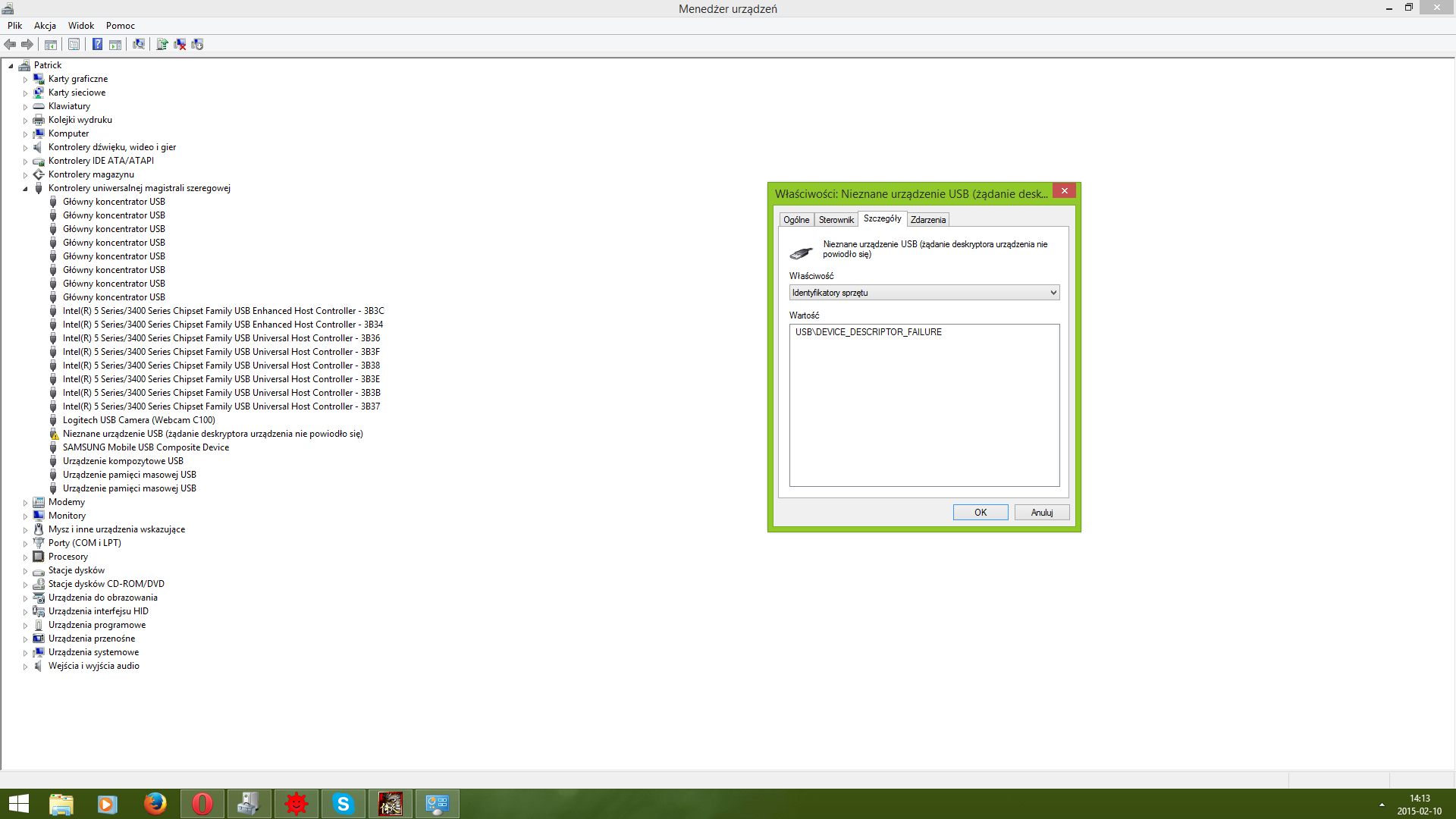

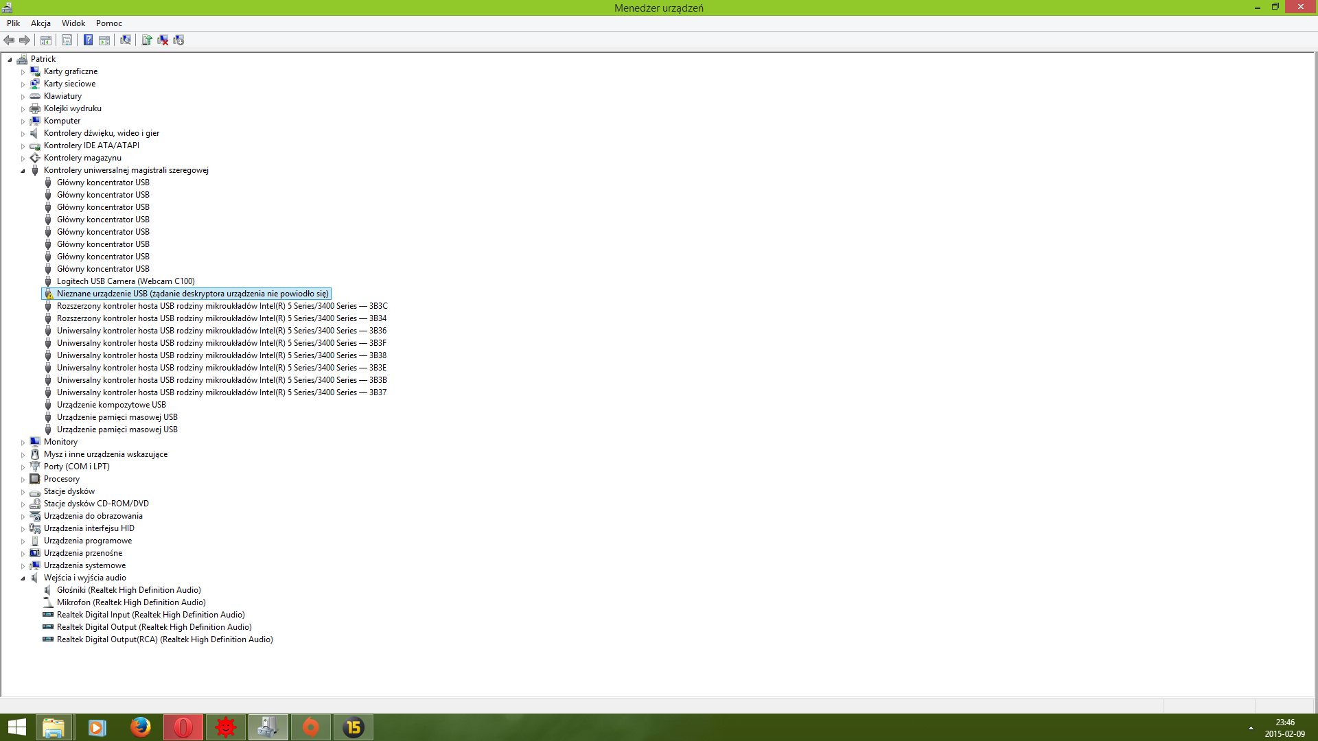

    Podaj proszę screen z menadżera urządzeń. Instalowałeś sterowniki z załącznika?
  • #5 14423303
    patryczek95r
    Posty: 122
    Ocena: 13
    Tak, instalowałem, niestety nadal to samo :/

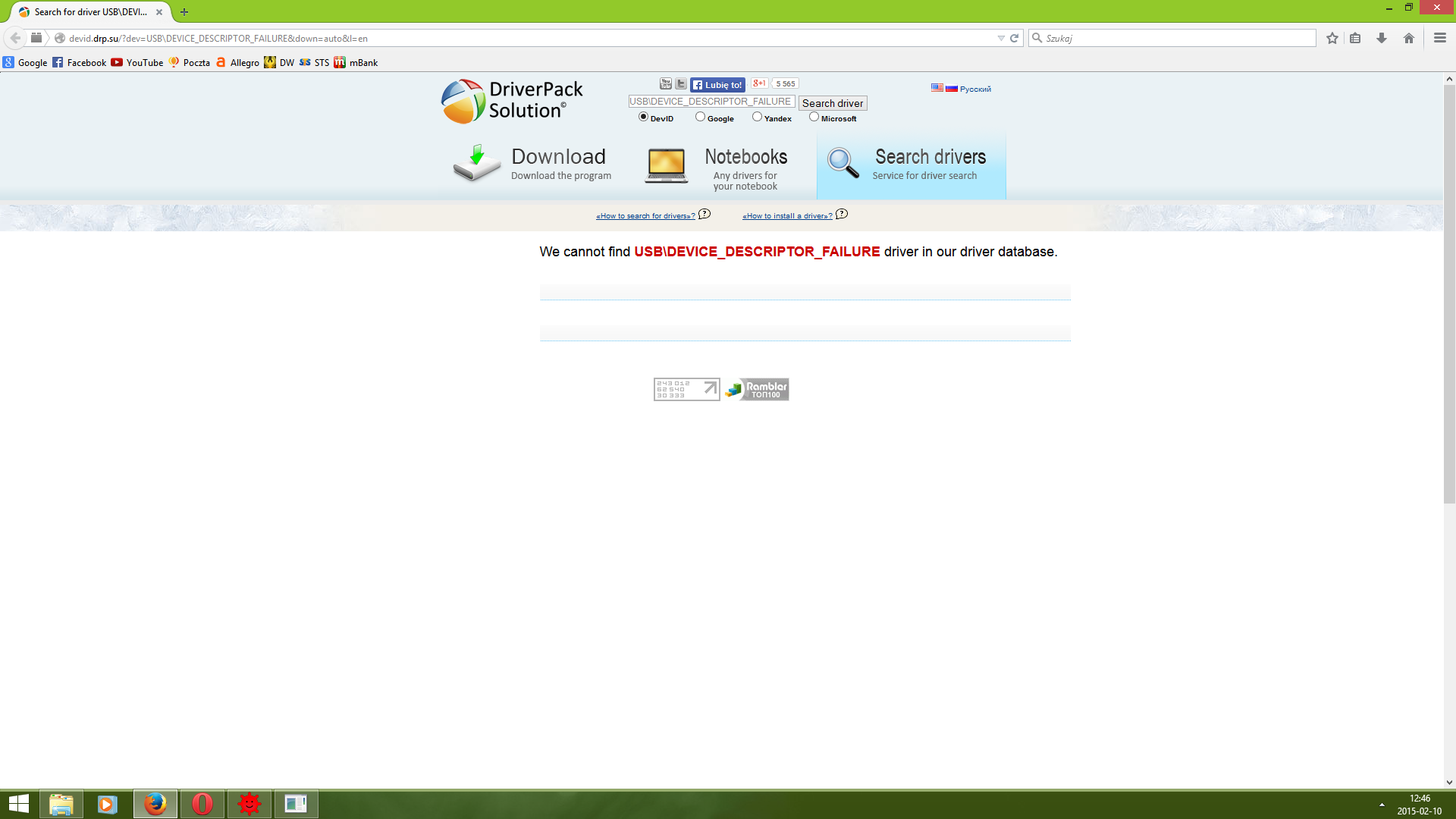

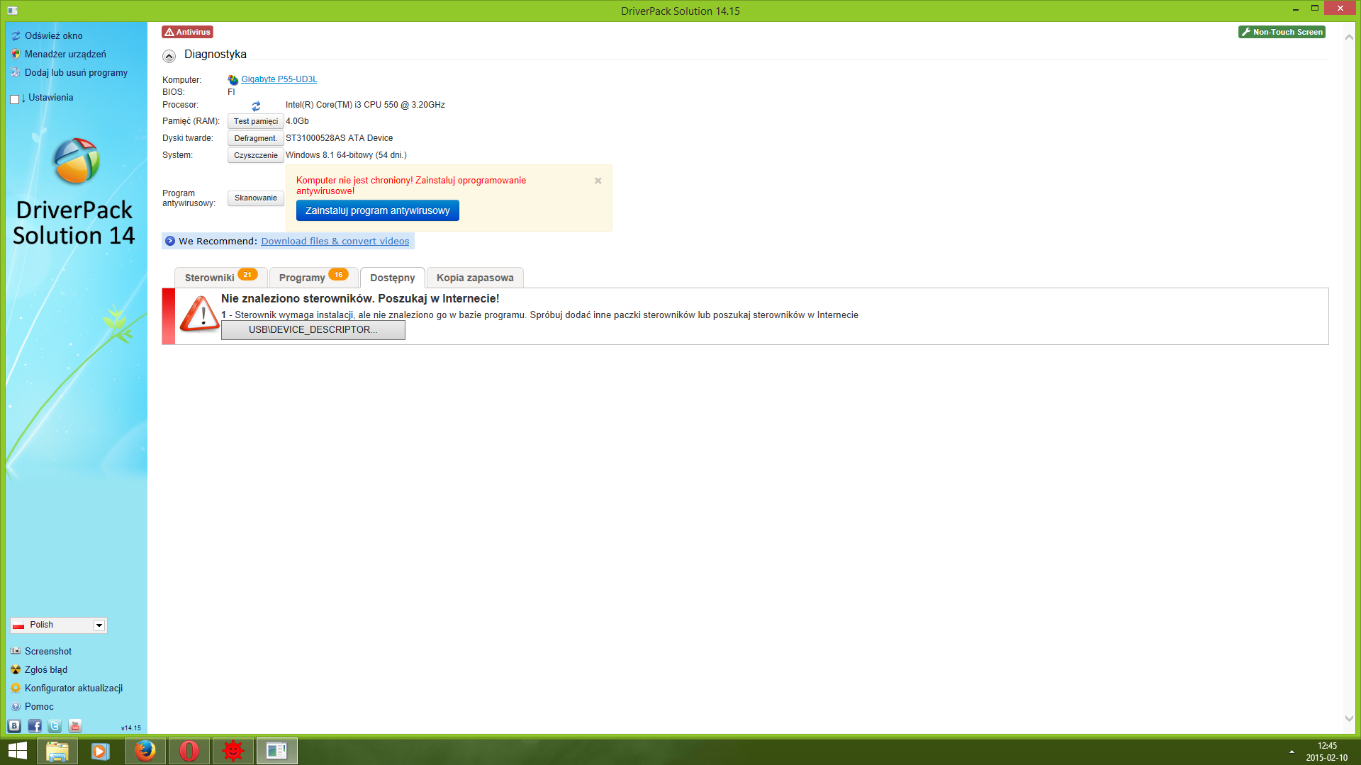

    Udało mi się pobrać coś w stylu tego co mi podałeś i mam coś takiego mniej więcej. Może coś więcej zrobić ?
    Speedlink XEOX SL-6556-BK - SPEEDLINK XEOX-Nie działa Speedlink XEOX SL-6556-BK - SPEEDLINK XEOX-Nie działa [/img]
  • #12 14424210
    mandrake13
    Posty: 860
    Pomógł: 107
    Ocena: 77
    Hmm. Bardzo niepocieszające. Jedyne co mogę zaproponować w tej sytuacji to szukanie sterownika po Identyfikatorze wystąpienia urządzenia
  • #13 14424244
    patryczek95r
    Posty: 122
    Ocena: 13
    A gdzie mogę uzyskać informacje o Identyfikatorze wspomnianym przez Ciebie ?
  • #14 14424252
    mandrake13
    Posty: 860
    Pomógł: 107
    Ocena: 77
    W Menadżerze urządzeń Windows, klikasz tam prawym przyciskiem na Nieznane urządzenie :arrow: Właściwości :arrow: Szczegóły :arrow: Identyfikator wystąpienia urządzenia
