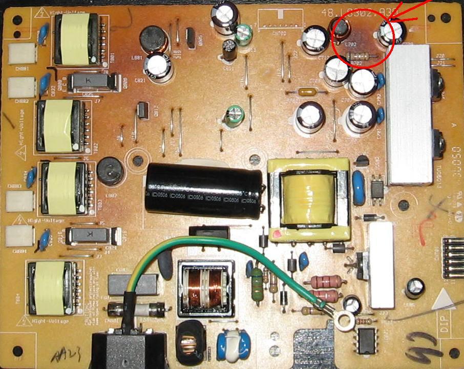

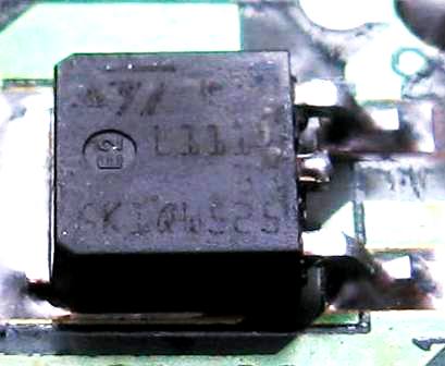

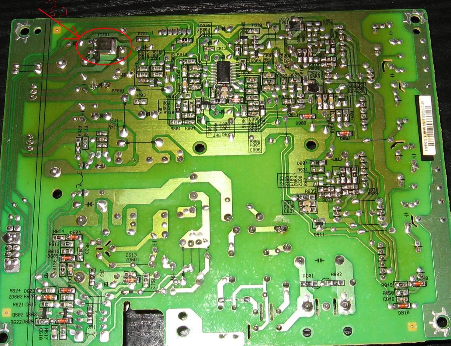

    Postanowiłem wiec zajrzeć do elektroniki i jedyną częścią podejrzana jest chyba tranzystor ponieważ w miejscu gdzie jest zamontowany płytka jest przegrzana. Problemen jest odczytanie sybolu danego elementu ale na zdjęciu 3 "coś widać".
    Ja korzystając z luby wyczytałem GKIQW525 L111 37
    A może to nie ten element będzie winny??
    Zdjęcie 1 pokazuje miejsce podejrzanego elementu
    LCD Benq T705 - Identyfikacja i zamiennik tranzystora GKIQW525 L111 37
    Zdjęcie 2 pokazuje miejsce gdzie podejrzany element wywołał miejscowe przegrzanie

    Zdjęcie 3 pokazuje w dużym przybliżeniu podejrzany element

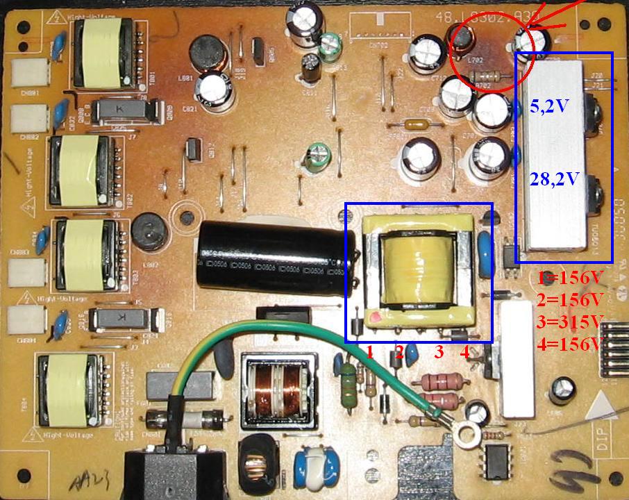

    wymieniłem już 3 kondensatory które można było zauważyć że są "wybite".
    Na rys 1 zaznaczyłem je w zielone kółeczko.

    A niewiadomy element który myślę ze jest do wymiany oczyściłem co pokazuje zdjęcie 2 i widać tak jak napisałem GKIQW525 L111 37

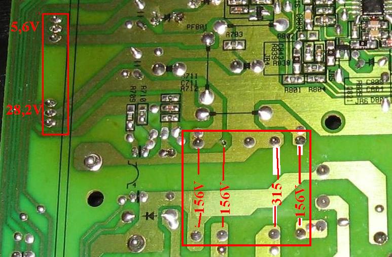

    Jednak po pomiarach napięcia na niektórych elementach układu mogę stwierdzić ze moj poszukiwany element chyba nie jest przyczyna wyłączania sie monitora.
    Na nowo dołączonych zdjęciach zaznaczyłem wartości napięć.
    Nie wiem czy tak powinno być ale myśle ze na 2 tranzystorach tworzących jakby 2 identyczne obwody powinny być takie same napięcia a jak narazie pokazują duże różnice. Na jednym 5,2V na drugim 28,2V
    Cofając sie do tyłu czyli w stronę zasilania zauważyłem ze powodem takich różnych napięć jest doś duża różnica napięć na mosku co też na zdjęciu pokazałem. Odpowiednio dla napięcia wyżej wymienionego 5,2V na mostku pokazuje 156V a dla napięcia 28,2V pokazuje 315V
    Czy tak powinno być???
    P.S elektrolity zostały wymienione

  • #6 5986226
    Andrzej L59
    Posty: 69
    Pomógł: 11
    Ocena: 8
    W ten sposób nie mierzy się napięć !
    Napięcia po stronie tzw.gorącej (sieciowej) mierzy się względem masy "gorącej" > minus kondensatora
    elektrolitycznego filtra sieciowego (po mostku)
    Natomiast wszystkie napięcia wyjściowe zasilacza
    (po drugiej stronie transformatora impulsowego przetwornicy) mierzy się względem masy właściwej monitora.
    Pomiary między stroną zimną i gorącą (jak na załączonym
    zdjęciu) nie mają sensu i niczego nie wnoszą.
  • #7 5986661
    psooya
    Posty: 5344
    Pomógł: 376
    Ocena: 575
    Te zdjęcia są do usunięcia bo wnoszą zamotanie tylko a ja już wcześniej wyjaśniłem względem czego ma mierzyć napięcia. Dlatego właśnie zdjęcia powinny zniknąć. Doradziłem profilaktyczną wymianę elektrolitów również ale i tak co najważniejsze to pomiary tych napięć.

  • #9 5988120
    dzimi
    Posty: 10118
    Pomógł: 822
    Ocena: 1285
    Tytuł tematu poprawiłem po przeniesieniu do działu "Monitory".
    Wracając do usterki: uszkodzony element to układ scalony prawdopodobnie stabilizator napięcia. Z podanego niżej linku:
    https://www.elektroda.pl/rtvforum/topic1049507.html
    wychodzi że jest to:PQ3RD23 i stabilizuje napięcie na3,3V.
