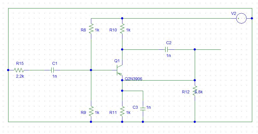

    A mianowicie, chcialem zasymulowac taki oto uklad:
    PSpice: Błędy symulacji wzmacniacza jednostopniowego - brakujące wartości
    I wyskakuja mi dwa bledy o brakujacej wartosci...

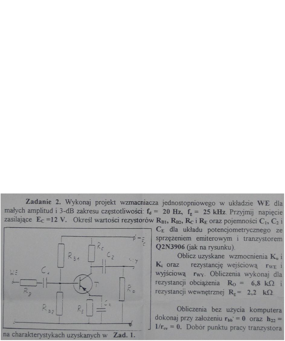

    A oto tresc zadania:
    Ktos ma czas i chec pomoc?

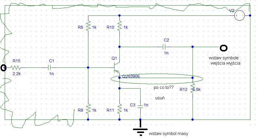

    Dawno sie Spice-em nie bawiłem, ale to powinno wyglądać chyba tak:
    Nie wiem co za źródło wstawiłeś. Najlepiej napisz jakie błędy Ci się wysypują...

    Pokasowalem co poleciles...
    I wlasnie apropo wejscia i wyjscia... nie bardzo wiem ktore to symbole/oznaczenia. Nie moge znalezc.

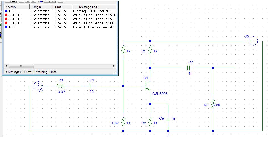

    Wczesniej bledy to:
    Missing value
    Missing value
    A teraz przy rezystorze: Floating PIN: R15 pin 1

    Wstaw na wejściu źródło sygnału Vsin.
    I jak rezystor ma 2,2K to nie wolno stosować "przecinka" trzeba dać "kropkę" 2.2K

    No niestety muszę cię zmartwić, symulacja sama niczego nie obliczy.
    To ty sam masz obliczyć wszystkie wartości elementów.
    A potem dopiero możesz sprawdzić wyniki obliczeń z symulacją.
    Tobie nie pozostaje nic innego jak samemu obliczyć wszystkie wartości rezystorów i kondensatorów.

    Z treści zadania wynika ze w zad1 powinieneś wyznaczyć punkt pracy.
    I wtedy będziesz maiła wartości do wzoru
