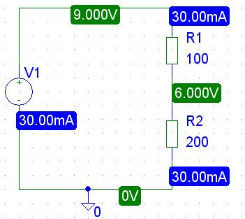

    I umieszczamy na schemacie. U mnie to wygląda tak
    Jak wykonać symulację przesyłu sygnału TV w P-Spice?
    Teraz trzeba połączyć te elementy, wystarczy kliknąć na rysuj połączenia i zabrać się do łączenia elementów. Po połączeniu, czas na deklaracje wartości użytych elementów.
    Dwukrotnie kilkamy na dany element i otwiera się okno do zmiany atrybutów danego elementu. Ustaw dokładnie tak jak ja. R1 zadeklarowałem 100Ω a R2 200Ω
    Teraz zadeklarujmy parametry źródła napięcia. Ja zadeklarowałem 9V
    I ostateczny schemat będzie wyglądał tak.
    I tak stworzony schemat gotowy jest do symulacji stało prądowej.
    Wystarczy schemat zapisać i uruchomić symulacje.
    I oto wynik tej że symulacji

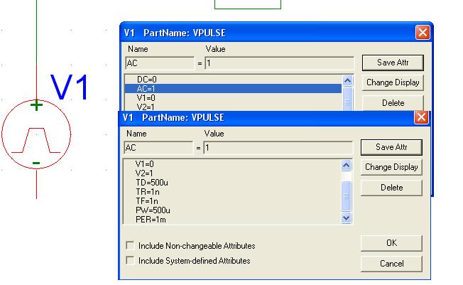

    Tylko teraz zamiast źródła napięcia stałego mama źródło sygnału prostokątnego VPULSE.
    https://www.elektroda.pl/rtvforum/topic799195.html#4098775
    I atrybuty deklarujemy dla częstotliwości 1KHz
    I dodatkowo ustalamy wartość napięcia dla analizy w dziedzinie częstotliwości też na 1V AC=1V, dla składowej stałej DC ustawiamy 0V
