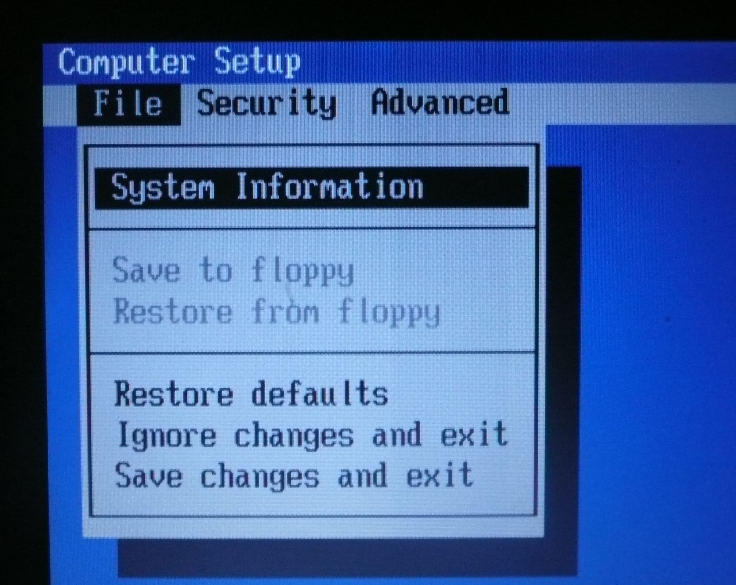

    Laptopik się po jakiejś chwili zawiesza a czasem sam wyłącza procesor sie bardzo grzeje zmieniłem paste termoprzewodzącą i dalej to samo prosze o jakieś rady czy da się coś z tym zrobić czy laptop do wyrzucenia?Za wszelkie info bardzo dziękuje i pozdrawiam

    Napisz coś więcej - po jakiej "chwili" - 1 sek. czy 5 min. bo to kwestia względna... Daje radę wejść do Biosu i coś tam podejrzeć czy w Biosie też się zawiesza?

    Czasem po 1sek a czasem po 1min da się wejść do biosu ale się od razu zawiesza
    zdj biosu

    Jak już go rozmontowywałeś, to wyjmij wiatrak, radiator - oczyść z "syfu". Czy wiatrak nie ma luzów przypadkiem albo czy nie chodzi zbyt ciężko? Może się zawiesza albo chodzi jak "traktor"?

    Rozmontowałem wyczyściłem i dalej to samo
    Wiatraczek pracuje bardzo cichutko

    W trybie awaryjnym lub na dystrybucji LiveCD Linux objaw również występuje?

    W trybie awaryjnym i na dystrybucji Live CD Linux tez to samo zastanawiam się czy nie uszkodził się moduł zasilania (przetwornica) Tylko nie mam pojęcia jak ją sprawdzić
    Ma ktoś jeszcze jakiś pomysł co zrobić z tym laptopem
