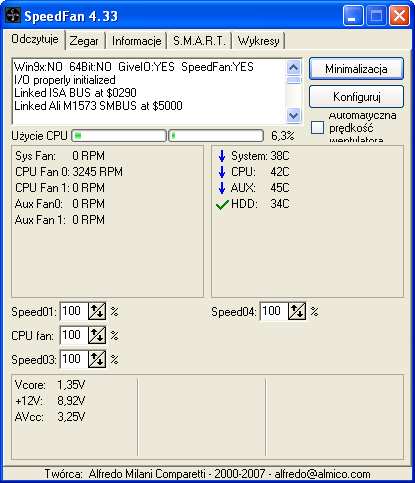

    W SpeedFan odczytał temperature, wynosiła ona 42*C
    Gdy właczyłem film po chwili skoczyła na 68* i rosła, wiec...
    No cóz, wiatrak ani drgnał. Podłacze go na krótko, niech sobie wiruje..

    To jest temp. CPU? Jakieś inne pokazuje?
    Będziesz sprawdzał ile wytrzyma? :D
    Gdzie go podłączysz? Nie rozumiem...
    jakas porada dotycząca miejsca gdzie mozna się wpiąc z wiatrakiem
    W zwykłym pececie napisałbym, że na gniazdo dodatkowego wiatraka lub wewn. USB, ale w laptopie tego chyba nie znajdziesz.:| Więc pozostanie podpięcie go do zewn. USB. Jeśli posiadasz tak egzotyczne urządzenie jak :) lutownica to kup w elektroniku wtyczkę USB i gniazdko do wiatraka (mogą być zwykłe goldpiny). Wiatraczek ma 3, czy 4 piny? I kup kawałek kabelka jak nie masz. ;) Masz może miernik?

    Temperatura CPU. Nie bede sprawdzał do ilu dojdzie ;)
    W spoczynku utrzymuje sie na poziomie ok 45*
    SpeedFan nie wykrył żadnych wiatraków w tym laptopie, w PC zas wykrył mi wszystkie czyli trzy.
    Jesli chodzi o podpięcie wiatraka na krótko chodziło mi o miejsce gdzie najlepiej przylutowac jego kabelki. Tak zeby było 5V
    Nie chodziło mi o wiatraczki (tym bardziej w PC) tylko o temperatury.
    Chociaż powinien wykryć przynajmniej jednego i pokazać 0 RPM :(
    Nawiasem u mnie wykrywa tak jak widać, mimo że mam tylko 2 gniazdka na płycie. ;)
