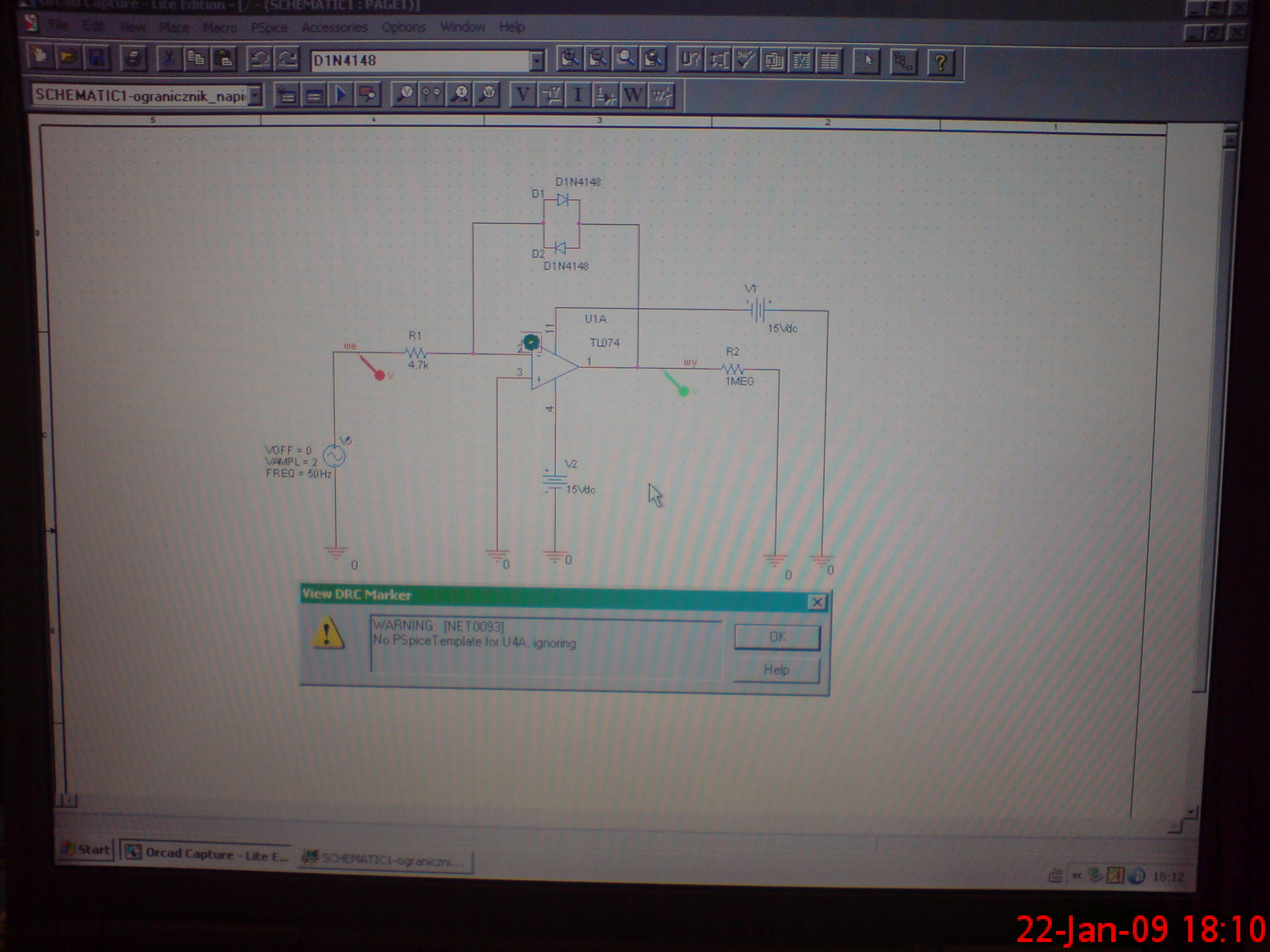

Witam! Projektuję (znaczy sie badam) układ ogranicznika napięcia ze wzmacniaczem operacyjnym i układ z początku nie działał a teraz już wyskakuje przebieg czasowy ale to nie o to mi chodzi. Układ nie pracuje poprawnie. Prócz tego wyskakuje kropka obok OPampa która zapewne oznacza jakiś błąd który widać na zdjęciu.
Co jest nie tak?
Pozdrawiam!

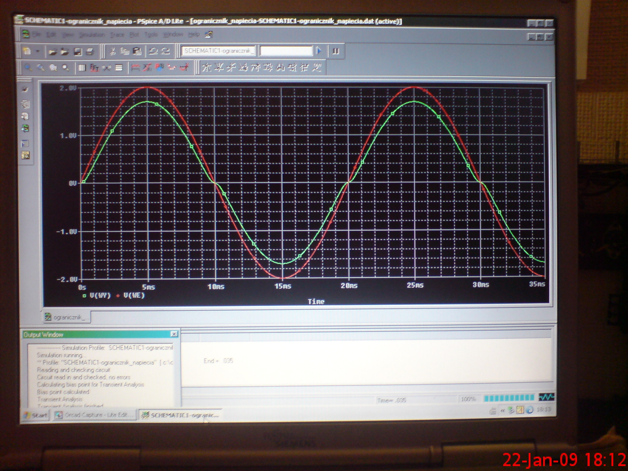

Problem niedziałania już rozwiązany
Problem siedział w tym że nie było mojego OPampa w bibliotece. Zastosowanie LM324 rozwiązało kłopot.
Mam jednak problem z uzyskaniem ch-ki przejściowej (Uwe z Uwy). Nie wiem jak to zrobić. Pomoże ktoś bo siedzę już kilka godzin i nic nie wychodzi:cry:
