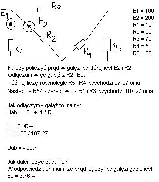

    Mam zadanko z Thevenina i wartość prądu wychodzi mi zła. Powinno wyjść ~3,76A, a wychodzi mi 2,28A. Gdzie robię błąd?
    Z poprawką tronics'a!

    Kolego - R3 łączysz szeregowo z R45, ale to co z tego wyliczysz jest równoległe do R1 (przy liczeniu rezystancji widzianej z zacisków ab zwierasz napięciowe, a rozwierasz prądowe źródła). Czyli masz 10*97,27/(10+97,27)=972,7/107,2 = ~9,08. Napięcie zastępczego źródła w dwójniku to +90,7V, a nie minus. Teraz jak podepniesz do zacisków dwójnika gałąź z E2 otrzymasz prąd równy (E2-Uab)/(Rz+R2)=110/29,08=~3,78A. Zgadza się?

    a gdzie są zaciski a i b, czyli w którą stronę jest zwrot napięcia Uab ? ? ?
    P.S. Policzyłem, ale dla siebie, więc jest bez wzorów i komentarza:
    100/(70+1/(1/50+1/60)+10)=9.32203389830508•10^(-0001),
    100-(100/(70+1/(1/50+1/60)+10))•10=9.06779661016949•10^(+0001),
    (100-(100/(70+1/(1/50+1/60)+10))-200)/(20+1/(1/10+1/(70+1/(1/50+1/60))))=-3.47230320699708•10^(+0000),
    1/(1/10+1/(70+1/(1/50+1/60)))=9.06779661016949•10^(+0000),
    (100-(100/(70+1/(1/50+1/70)+10))•10-200)/(20+1/(1/10+1/(70+1/(1/50+1/60))))=-3.75536910511206•10^(+0000) <== to jest wartość prądu w gałęzi z E2, oczywiście w amperach.
    W takim razie, jeśli Rw = 9,08 to wtedy I1 ~ 11A i to zmienia całkowicie Uab.
    Wtedy Uab ~ 11V, a szukany prąd I2 ~ 6,5 A.
    Nadal coś nie gra...
    A jest jakaś różnica w którą stronę jest napięcie zastrzałkowane?
    Jedyna różnica to wynik z + lub - :)
    Także jest to nieważne...

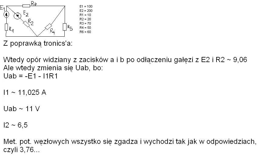

    Nie bardzo rozumiem, przecież E2 jest 200. Uab wyliczyłeś na 90,7 (kichać na znak w tej chwili). Rw=9,08 a R2=20. Jak dołączysz gałąź z E2R2 to będziesz miał albo (E2-Uab)/(Rw+R2)=~110/29,08=~3,78 {jeśli strzałkowałeś zgodnie z E1}, albo (E2+Uab)/(Rw+R2)=[200+(-90,7)]/29,08=~3,78 {jeśli strzałkowałeś przeciwnie} , to jak zastrzałkujesz od razu wpływa na wartość (znak), ale wynik się nie zmienia.

    Spójrz na poprawiony rysunek, na samej górze :)
    Zmieniło się Rw, czyli rezystancja widziana z zacisków a i b po odłączeniu tej gałęzi. Zmienił się również prąd I1, a więc Uab również uległo zmianie...

    Układ przekształcasz:
    Zadanie z metodą Thevenina - różnica w obliczeniach prądu (3,76A vs 2,28A)
    $$R45=\frac{R4*R5}{R4+R5}=\frac{300}{11}\ \Omega$$
    $$R1345=\frac{R1*(R3+R45)}{R1+R3+R45}=\frac{1070}{118}\ \Omega$$
    Wartość Ez powstaje z dzielnikowania E1 na dzielniku R1 i (R3+R4||R5)
    $$Ez=E1*\frac{R3+R45}{R1+R3+R45}=\frac{10700}{118}\ V$$
    czyli
    Prąd w gałęzi E2 wynosi
    $$I2=\frac{Ez-E2}{R1345+R2}=\ \frac{-1290}{\ \ 343}\ A (\approx\ -3.76 A)$$
    Minus oznacza, że prąd płynie ze źródła E2 do obwodu źródła zastępczego.
