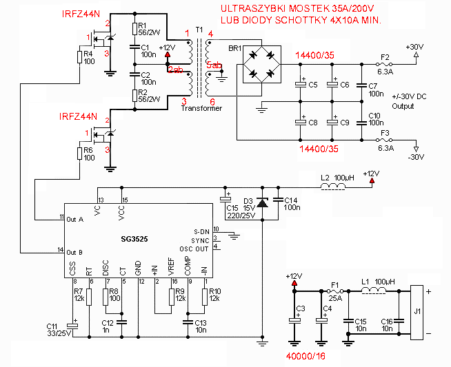

    Mam popularny wzmacniacz oparty na 2 układach TDA7294 - dokładnie to:
    http://mirley.firlej.org/mini_wzmacniacz_2x100w
    chcę włożyć go do samochodu i nie wiem jaki zasilacz zrobić żeby wszystko ładnie grało a nie tak jakby chciał a nie umiał...
    Pozdro

    Ten wzmacniacz nie podepniesz do auta bo w samochodzie masz 12V.Musiałbyś zrobić jakąś przetwornice zwiększająca prąd a na końcu przetworzyć zasilanie na symetryczne.

    Przetwornica zwiększająca prąd? Pierwsze słyszę. Przetwornica podwyższająca napięcie do 2x35V Jakieś 300W.
    A o przetwornicach step down słyszałeś ? :P tam mamy większy prąd kosztem niższego napięcia :P Ale prąd zwiększa :]
    A co do tej przetwornicy to MDCS robi coś takiego, można nawet gotowe trafo u niego kupić
    http://www.mdcs.prv.pl
    W dziale projekty.

    witam,może być cosik takiego
    Jak zbudować zasilacz symetryczny do wzmacniacza TDA7294 w samochodzie?

    Prąd większy,ale napięcie niższe a tu chodzi o wyższe napięcię :) A może przetwornica AVT2732 ??

    Tak... Jest to przetwornica wprost pod 2xTDA7294. Czytaj dokładnie opis, tam wszystko pisze... Pozdrawiam
