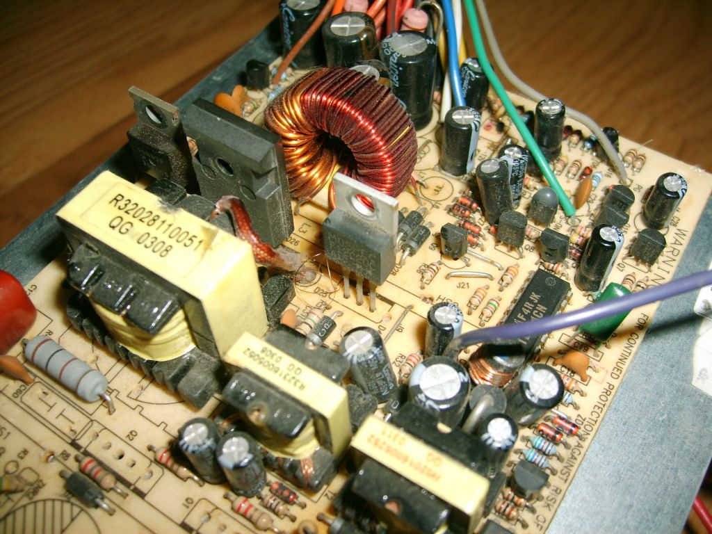

    Witam!
    Ostatnio wpadłem na pomysł zrobienia wzmacniacza samochodowego - Zmostkowanego TDA7294.
    Problemem oczywiście jest zasilanie: kupowanie przetwornicy 12>220V i później obniżanie napięcia do +/- 50 DCV mija się z celem,więc postanowiłem samemu zbudować przetwornicę na bazie zasilaczy ATX.
    Mam dwa takie zbędne zasilacze i chciałbym zbudować z nich jak najniższym kosztem przetwornicę do takiego wzmacniacza,a nawet nie posiadam schematu zasilacza ATX... ;/.
    Moje pytania są następujące:
    -Czy da się uzyskać napięcie symetryczne z takiego trafka,czy np.musiałbym zrobić z jednego ATXa zasilacz +50 DCV,a z drugiego -50 DCV (oczywiście po przewinięciu traf)?
    -Czy dałoby się jedynie lekko zmienić konstrukcję (w końcu jest to przetwornica) jedynie zamieniając uzwojenie pierwotne z wtórnym (a raczej pierwotne z wtórnymi),lub z wymianą małej ilości elementów?
    -Czy trafo 12>220 V to te toroidalne,czy się mylę?
    Przepraszam za te pytania,ale nie posiadam żadnego schematu ATXa aby móc samemu się zorientować czy możliwa jest taka prosta zamiana elementów.
    Jak zbudować przetwornicę 12V na +/-45V z zasilaczy ATX do TDA7294?

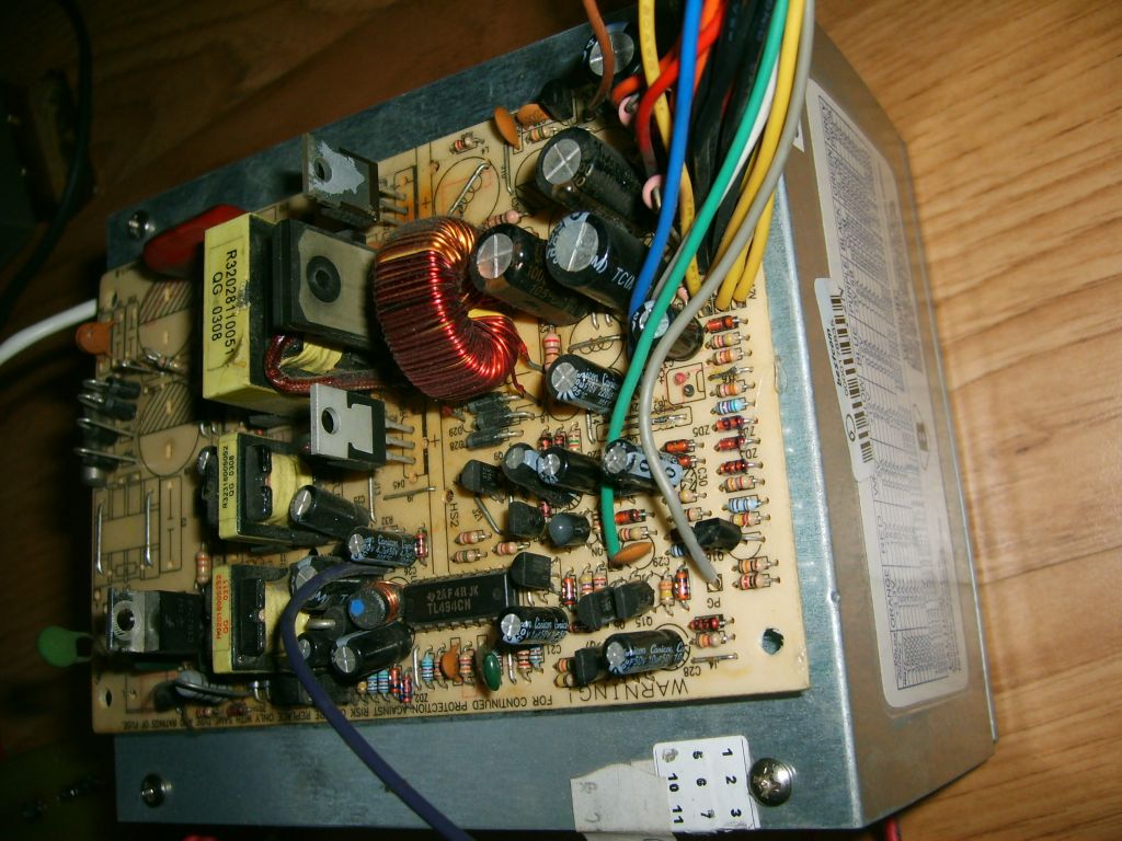

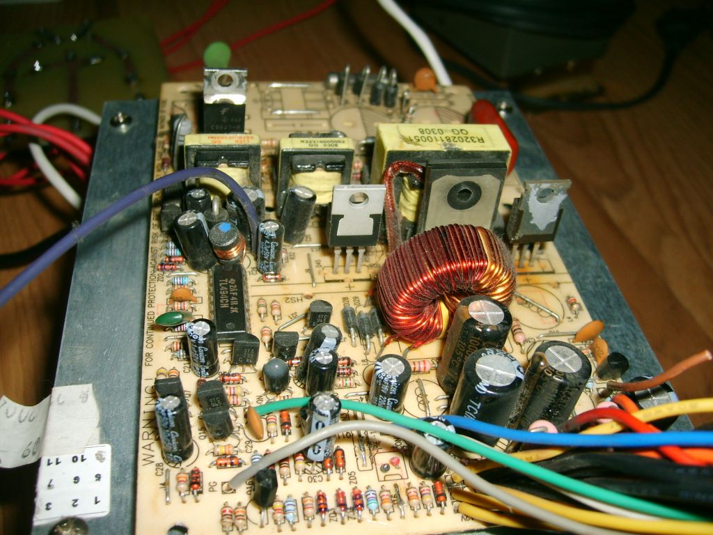

    To są zdjęcia jednego z zasilaczy (elementy których brak na zdjęciach zostały wcześniej wylutowane,a sam zasilacz jest sprawny)
    Pozdrawiam i z góry dziękuję za pomoc

    Niestety, przerobienie zasilacza ATX na przetwornicę caraudio jest niemożliwe. Aby to zrobić, musiałbyś wymienić 90% elementów, do tego topologia wykonania nie nadaje się do przetwornicy caraudio, więc i płytkę trzebaby wymienić.
    Transformator 325V / 12V+5V to ten największy klocek. Dwa maleńkie klocki to transformator sterujący i transformator zasilający sterownik. To żółte okrągłe jest dławikiem wyjściowym.
    Jedyne co możesz zrobić to wykorzystać elementy zasilacza do budowy przetwornicy. Wpisz w google AVT2732 - to jedna z najlepszych przetwornic CarAudio do samodzielnego montażu. Posiadanie zepsutego zasilacza ATX znacznie zmniejsza koszt wykonania ;)
    Transformator główny się przyda najbardziej, musisz go tylko odpowiednio przewinąć. Żółte kółko przyda się na dławik wyjściowy, możesz wtedy zastosować stabilizację napięcia wyjściowego. Sterownik widzę TL494CN, czyli dokładnie taki jaki będzie potrzebny - nada się idealnie. Diody i tranzystory raczej nie przydadzą się wogóle. No chyba że są jakieś diody na 150-200V, ale bardzo w to wątpię. Kondensatory na 200V mogą się przydać do filtrowania napięcia wyjściowego, ale są bardzo duże i mają niewielką pojemność. Poza tym większość drobnych elementów takich jak oporniki, małe diody, kondensatory ceramiczne itp. będą bardzo przydatne ;)

    Aha,więc napięcie 12V "wychodzi" z tego dużego żółtego trafa,a ten toroid to 5 cewek nawiniętych na jednym karkasie,dobrze to rozumiem?
    I jeszcze jedno pytanie:wg,schematu AVT2732 można uzyskać napięcie symetryczne na wyjściu,ale trafo musi mieć dwa uzwojenia,a jeśli się dobrze orientuję to te trafo ma jedynie jedno uzwojenie po stronie pierwotnej (tzn.przy wykorzystaniu go jako przetwornicy oczywiście będzie to strona wtórna).
    Aha,i jeszcze takie małe pytanie:jak rozpoznać najprościej które uzwojenie jest od 5V,które od 12V a które od wysokiego?Z tego co pamiętam to miernikiem ciężko jest sprawdzić które uzwojenia są od czego,a podłączając je pod 50Hz z sieci trafa te się momentalnie palą

    Z dużego trafa wychodzą napięcia +12V i +5V, są one potem zamieniane na +12V, +5V, +3,3V, -5V i -12V. Dławik służy do ustabilizowania prądów wyjściowych i zachowania proporcji między napięciami wyjściowymi.
    Ten transformator pracuje z częstotliwością 30.000Hz. Kiedy podłączysz go do sieciowego 50Hz nastąpi przemagnesowanie rdzenia i popłyną prądy zwarciowe po uzwojeniu pierwotnym.
    Transformator musisz przewinąć, inaczej nie uzyskasz żądanego napięcia. W przetwornicy caraudio pierwotne i wtórne musi być dzielonym uzwojeniem, innymi słowy musi mieć odczep pośrodku, więc tak czy inaczej przewijanie jest konieczne. Ale nie bój się - przewijanie nie jest takie trudne. Te kilka zwojów które trzeba nawinąć nie zajmie ci nawet godziny ;)
    Uważaj przy rozklejaniu transformatora - rdzeń jest bardzo kruchy i pęka nawet naduszony palcem. Wygotuj transformator w wodzie, 10 minut gotowania powinno wystarczyć. Wyjmij go z wody i powolutku, spokojnie przez szmatkę poruszaj połówkami rdzenia i odciągaj od siebie, powinny odejść bez problemu. Ważne jest aby nie ściskać rdzenia w palcach bo na bank pęknie, nie mówiąc już o stuknięciu rozgrzanym rdzeniem o stół.
