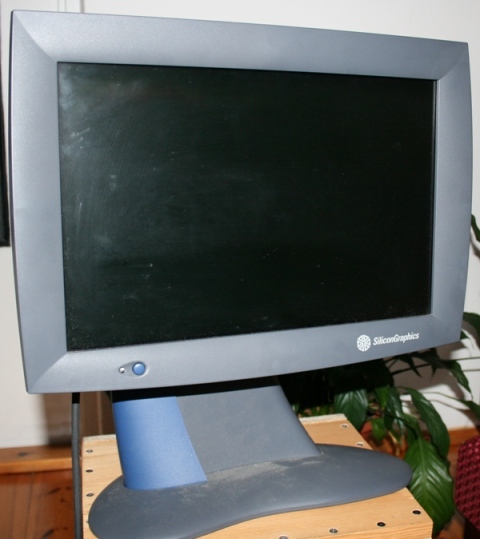

    Witam. Mam taki monitor
    Dziwny monitor. Nietypowe złącze, czy da się przerobić?
    Monitor ten ma takie złącze

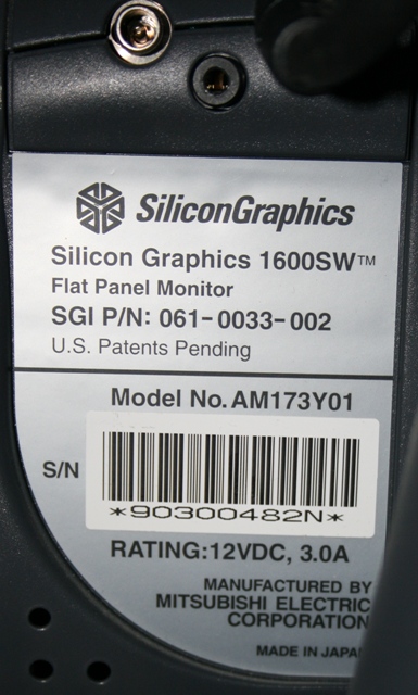

    Co to za standart? Czy da się to jakoś przerobić na VGA?
    Poza tym jak go zasilać, które gniazdo jest na 12V?
    Proszę o pomoc

    Mogę pomóc tylko przy identyfikacji wtyku, jest to styk centronics.

    Zasilanie - wnioskuję że to na samej górze foto nr 1, te jakby z bolcem. A to dziwne złącze to ja mam podobne w monitorze Fujitsu Siemens MCF 3811TA, lecz trochę mniejsze. Ale muszę Cię zasmucić, nie da rady tego uruchomić...

    Chwilę googlowania i OTO efekt. Nie było to takie trudne.

    Można tylko ,ze to Twoje złacze LVDS (ma syg. cyfrowy) na VGA > raczej cięzko
    VGA to syg. analogowe
    Można kupić adaptor (twój sygnał ) na syg. złącza DVI
    http://www.montest.com/adapters.html
    przy czym
    DVI-I pełny syg. cyfrowy + 4-y piny dla analogowego
    DVI-В czysto cyfrowy (bez analogowych syg.)
    http://en.wikipedia.org/wiki/Digital_Visual_Interface
    http://www.jacob-computer.de/Mainboards_Mini_...DVI_Adapter_%3E03%3C_80pins_artnr_100379.html
    Poczytaj na
    http://www.tkarena.com/forums/via-epia-mini-itx-nano-itx-pico-itx-arena/25086-lvds-dvi.html
    http://www.bluelight.ru/vb/archive/index.php/t-287602.html
    Użyj wyszukiwarki i wpisz :
    adapter OpenLDI to DVI

    Aby grafika w komputerze uaktywniła wyjście cyfrowe DVI to musi być podłączony monitor pod to gniazdo typu plug&play czyli taki który przy urochumianiu komputera da informację, ten monitor to sama matryca z inwerterem przystosowany do specjalnej grafiki dla niego gdzie jest reszta elektroniki.
