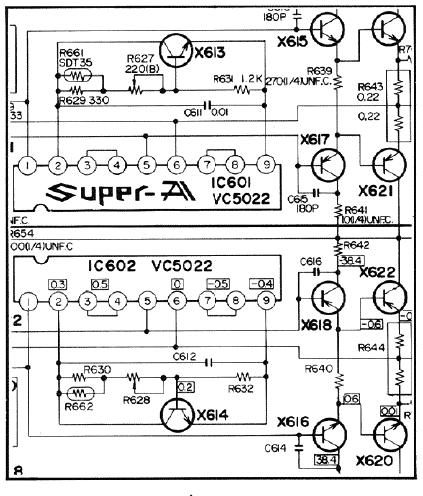

    Jakie modyfikacje musze zastosowac by załozyc 2 pary tych tranów??
    Narazie jest tak jak na zdjeciu. Zdemontowany bedzie vc 5022 i zastapiony wg opisu na elektrodzie. Wmacniacz bedzie pracował w klasie AB
    2 Pary 2sa1943 i 2sc5200 na kanał jak to przerobic

    Podłączasz równolegle kolejne tranzystory wraz z rezystorami emiter owymi to znaczy baza-baza kolektor-kolektor emiter-emiter (przez rezystor). I w sterowaniu zmieniasz na większy aby wydoił prądowo. Najlepiej by było, żeby tranzystory mocy miały jak najmniejsze rozrzuty parametrów tzn. beta

    Tylko jaka wartosc rezystora tutaj wszystkie emitery sa laczone przez 0,22R. Łaczyc też przez 0,22?? I czy sterowanie mozna zrobic np na bd911, bd912??

    Ocena: 20
