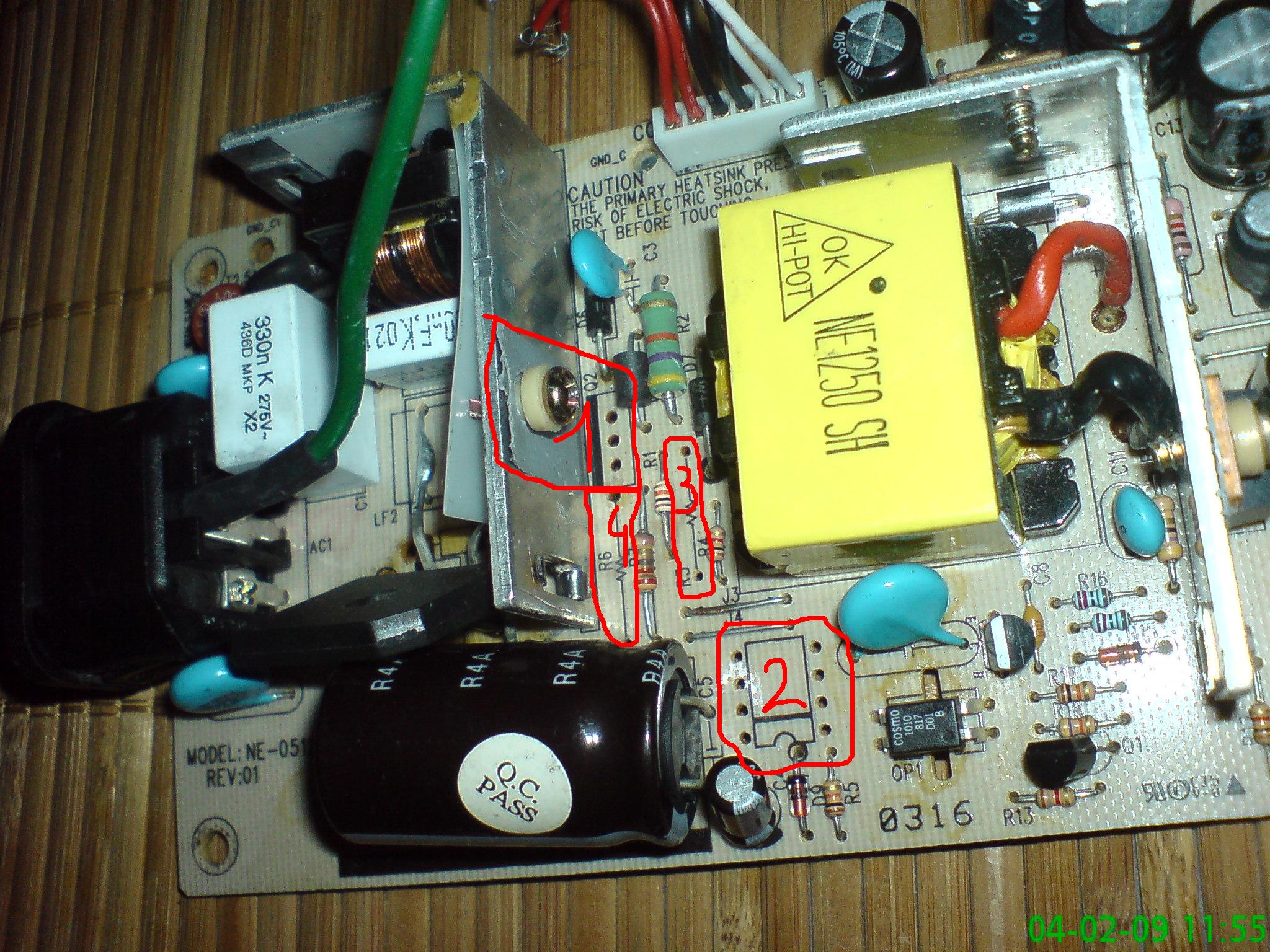

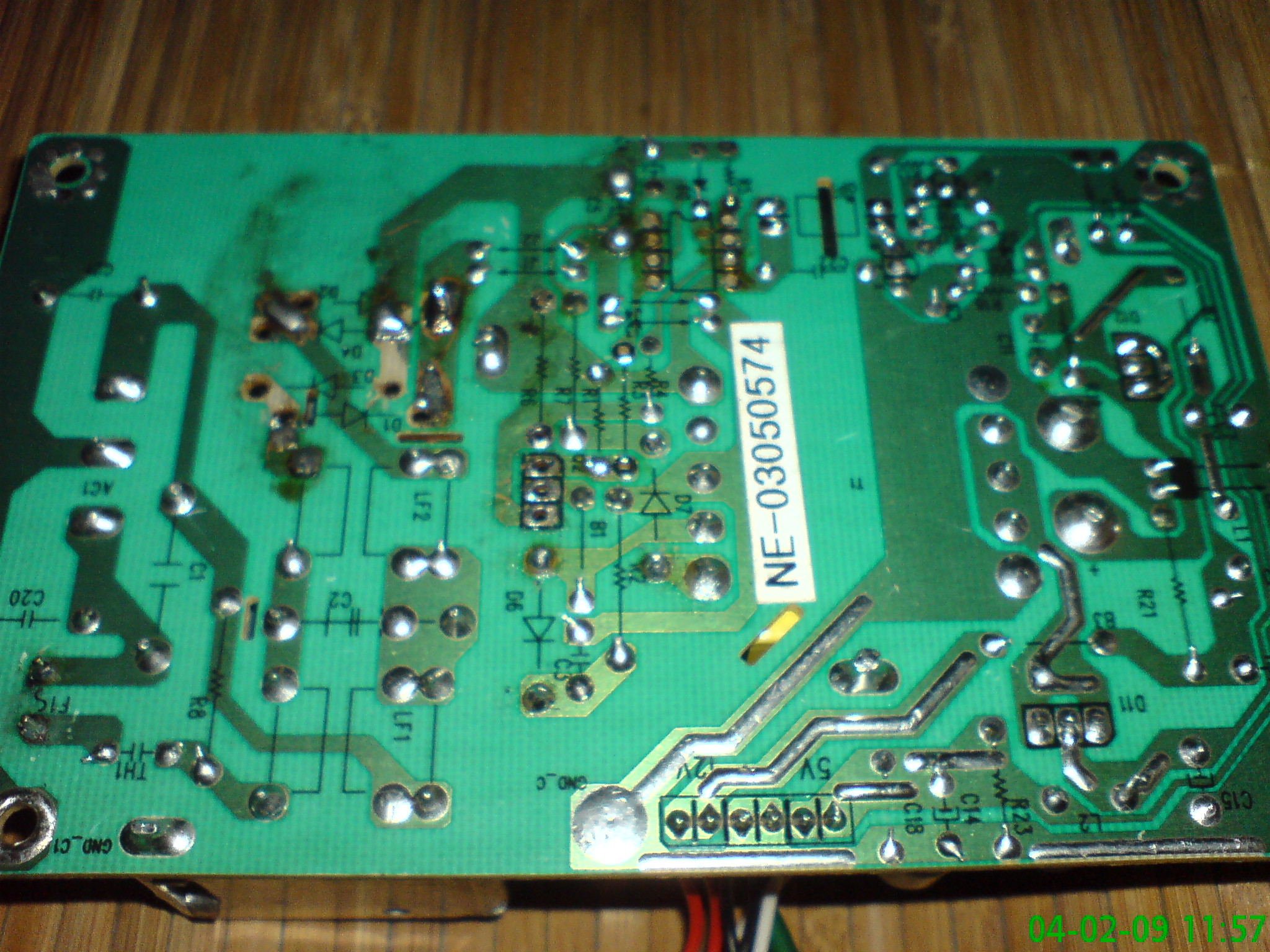

    Tak jak w temacie posiadam taki monitorek i uszkodzony jest w nim zasilacz. jest to zasilacz wewnętrzny czyli w środku monitora wychodzić z niego powinny 2 napięcia 12 i 5 V reszta jest sprawna bo jak podłączyłem monitor pod zasilacz warsztatowy z 2 napięciami to wszystko hula. i teraz czy ktoś może ma schemat tego monitorka bo bez niego ani rusz. monitor dostałem rozgrzebany i nie posiada on kilku elementów tranzystora opornika i układy scalonego 8 pin. zdjęcie znajduje sie poniżej z zaznaczonymi brakami. Myślałem jeszcze nad zrobieniem własnego zasilacza 5 i 12V ale musiał by być malutki żeby się zmieścić w płaską obudowę monitorka. Czekam na jakieś sugestie, schemat lub jaką
    kolwiek pomoc w tej sprawie. pozdrawiam.

  • #2 13511566
    Data64
    Posty: 22
    1. IRFBC40A
    2. NCP1200P60
    3. 2Kohm
    4. 0,46 ohm
    Mam taki sam monitor właśnie na wokandzie, ale z innym problemem - podświetlanie nie działa.

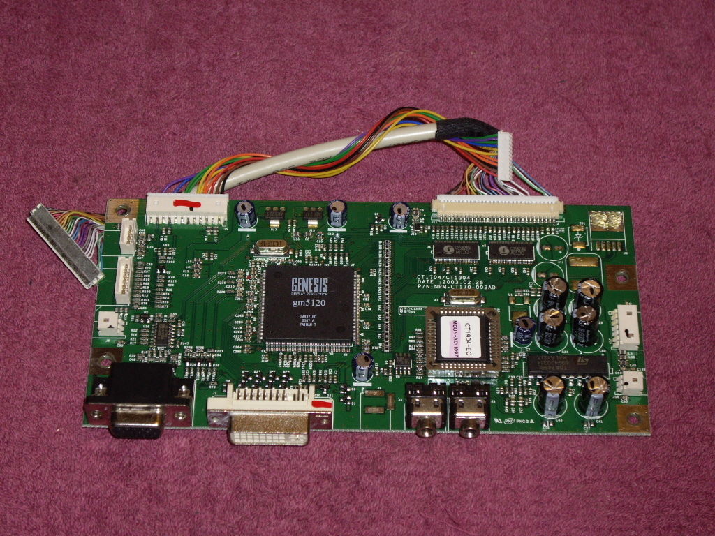

    To b.stary typ monitor chyba z 2004r.
    Na czym masz zrobiony ten inverter, daj zdjęcie?
    To MB
    Cornea CT1904 - schemat zasilacza wewnętrznego 12V i 5V, brakujące elementy
  • #5 13512948
    lisek
    Serwisant RTV
    Posty: 40042
    Pomógł: 6366
    Ocena: 6899
    To dziwny inverter , na parze LM393 i tranzystorach.
    Na 4x CCFL
    Czy jest tam jeszcze jakiś Inny IC?
    np. OZ960
    popatrz na Link
  • #6 13514622
    Data64
    Posty: 22
    Nie, nie ma tam nic ciekawego oprócz tych dwóch LM'ów i 4 tranzystorów, po dwa na gałąź zasilania. Nawet nie wiem, jakie to. Ponieważ wszystko jest w SMD, to raczej dam sobie spokój z naprawianiem. Wolałbym wymienić cały inwerter lub zaadoptować jakiś inny z innego monitora, tylko, że znów nie mam wiedzy na temat podłączenia. Jest tam realnie tych przewodów może z 4. Schematów na sieci nie znalazłem do tego monitora.

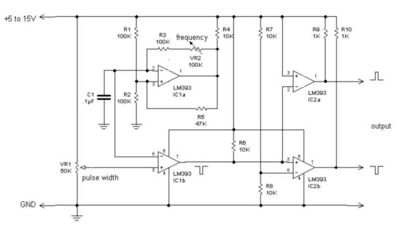

  • #7 13515295
    lisek
    Serwisant RTV
    Posty: 40042
    Pomógł: 6366
    Ocena: 6899
    Schemat inwertera na tych LM393 poniżej
    - dalej to już wiadome z polowymi
