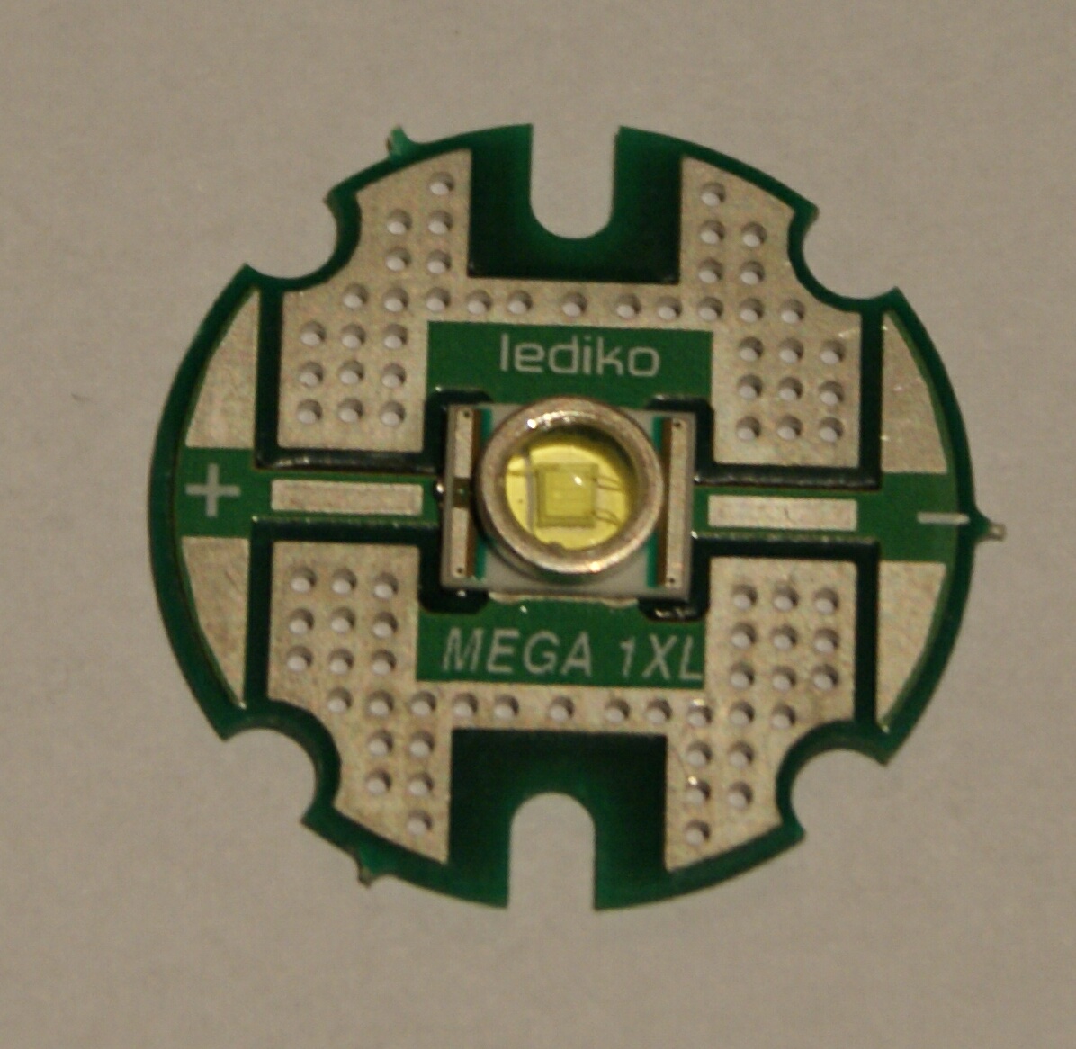

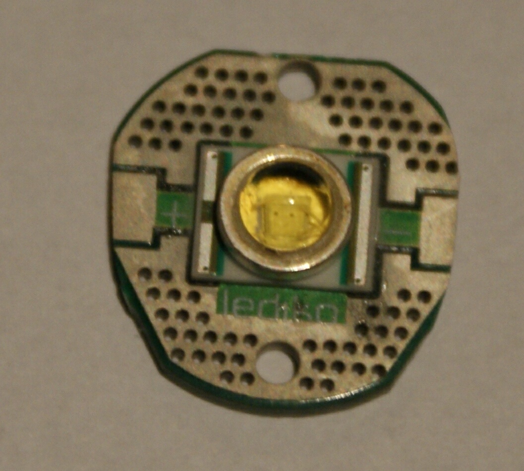

    Kolega Wojtas JD ma rację , taka metodę stosuje Lediko w swoich Power Led
    Dobór radiatora dla diod LED mocy

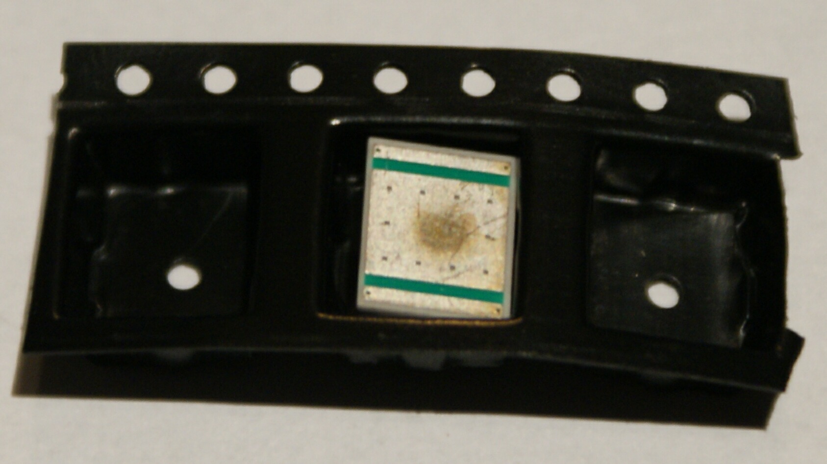

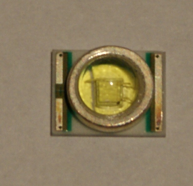

    Mam pytanie czy kolega wlutował takie led ?

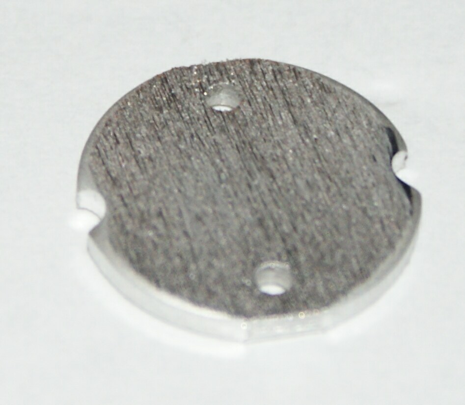

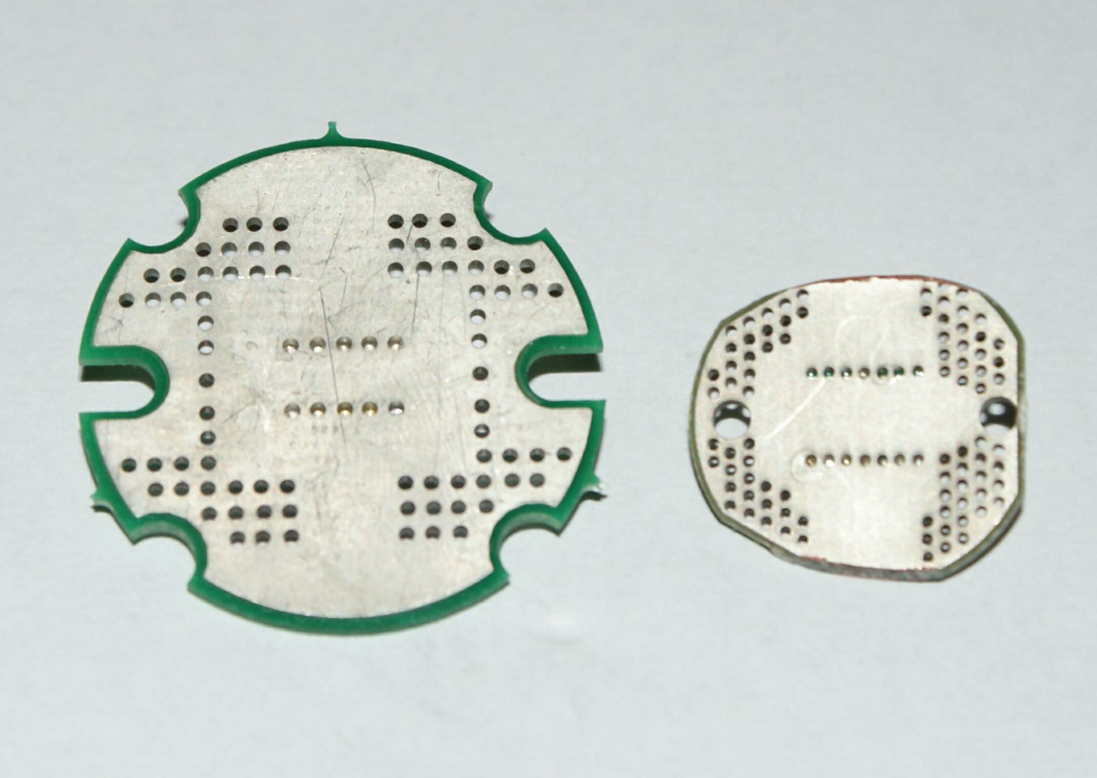

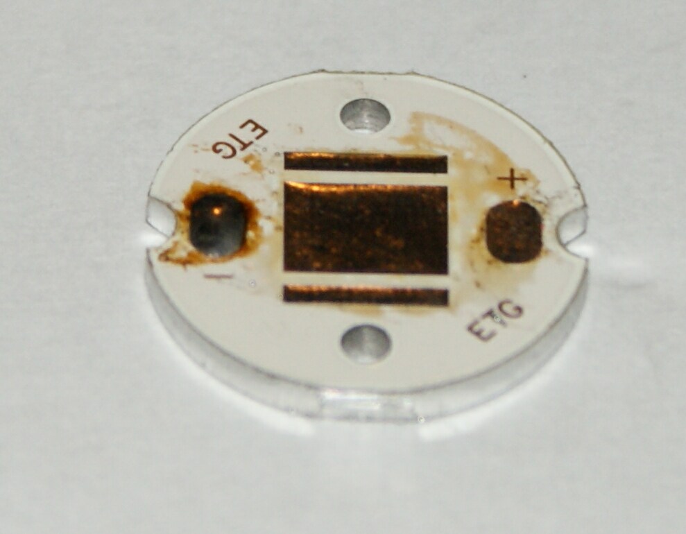

    Jeżeli tak to na fotce od spodu widać trzy miejsca lutowania do płytki , środkowe, największe jest przeznaczone do odprowadzania ciepła , nie występuje na nim żaden potencjał . Poniżej fotka płytki aluminiowej do montażu Power Led używana przez wiele firm , generalnie i tak należy ja zamontować na radiatorze ponieważ przy maksymalnym prądzie okazują się za małe ale idealnie odprowadzają ciepło z ledów .

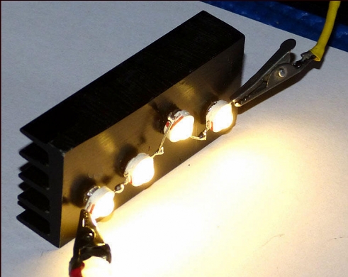

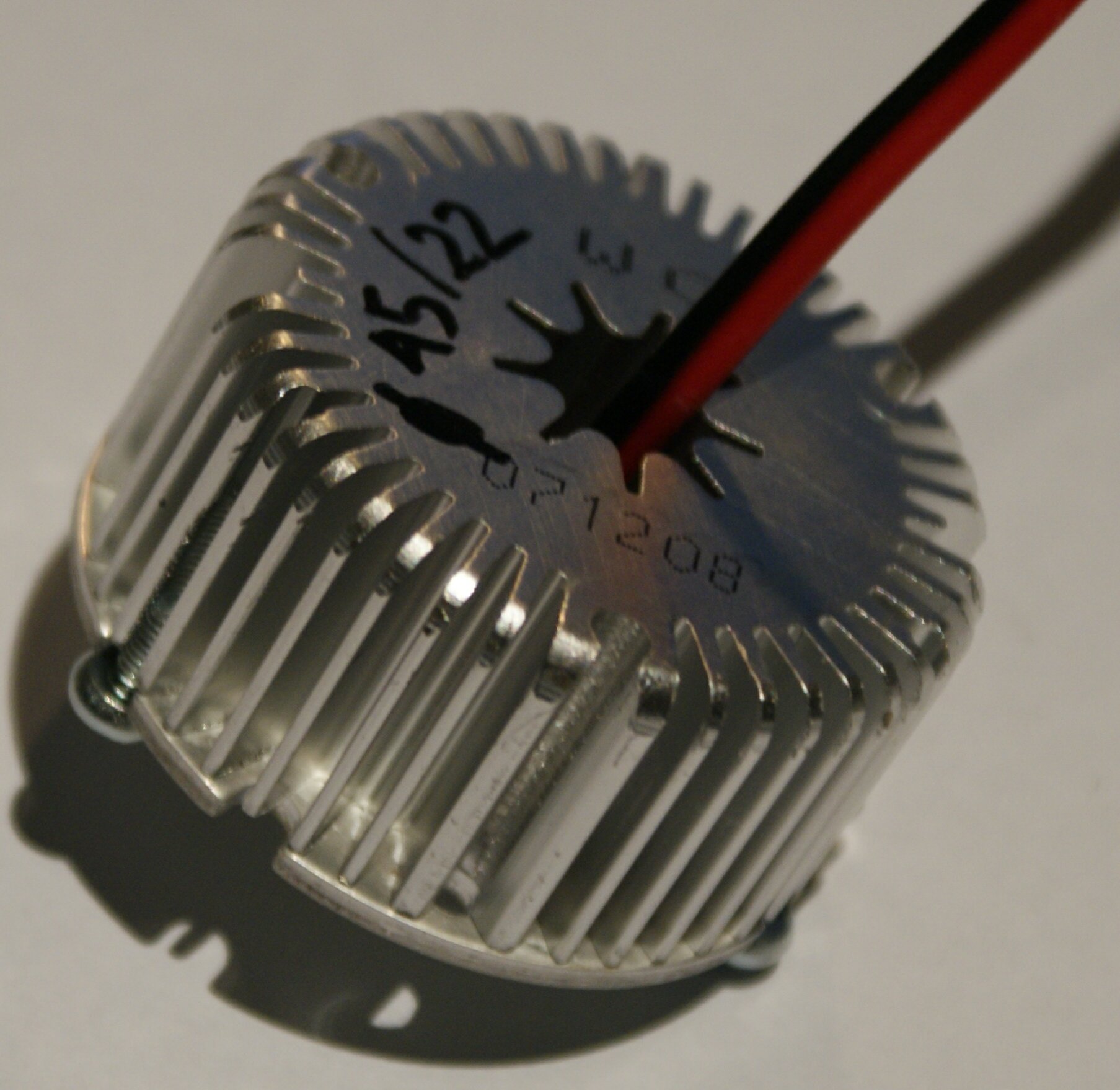

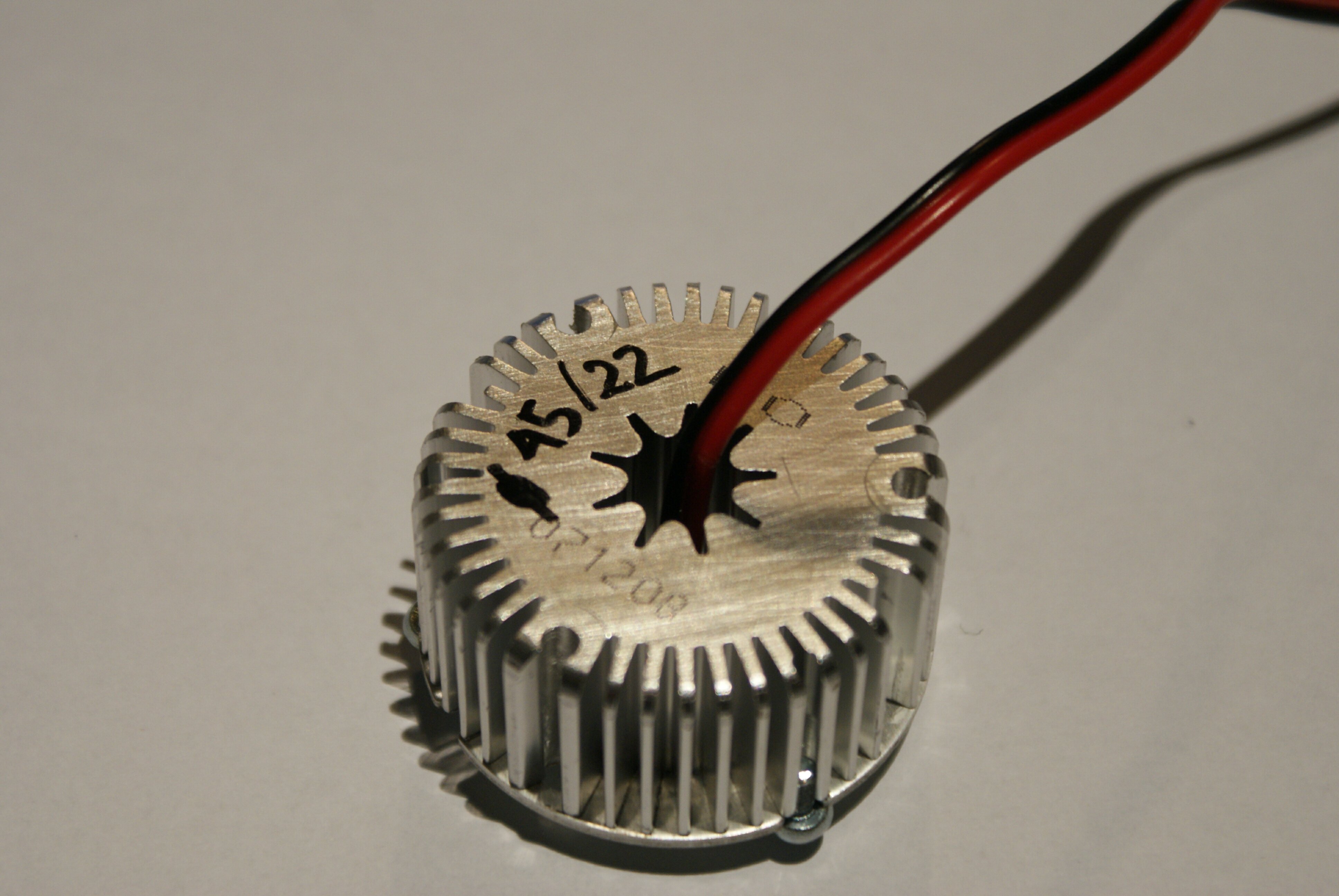

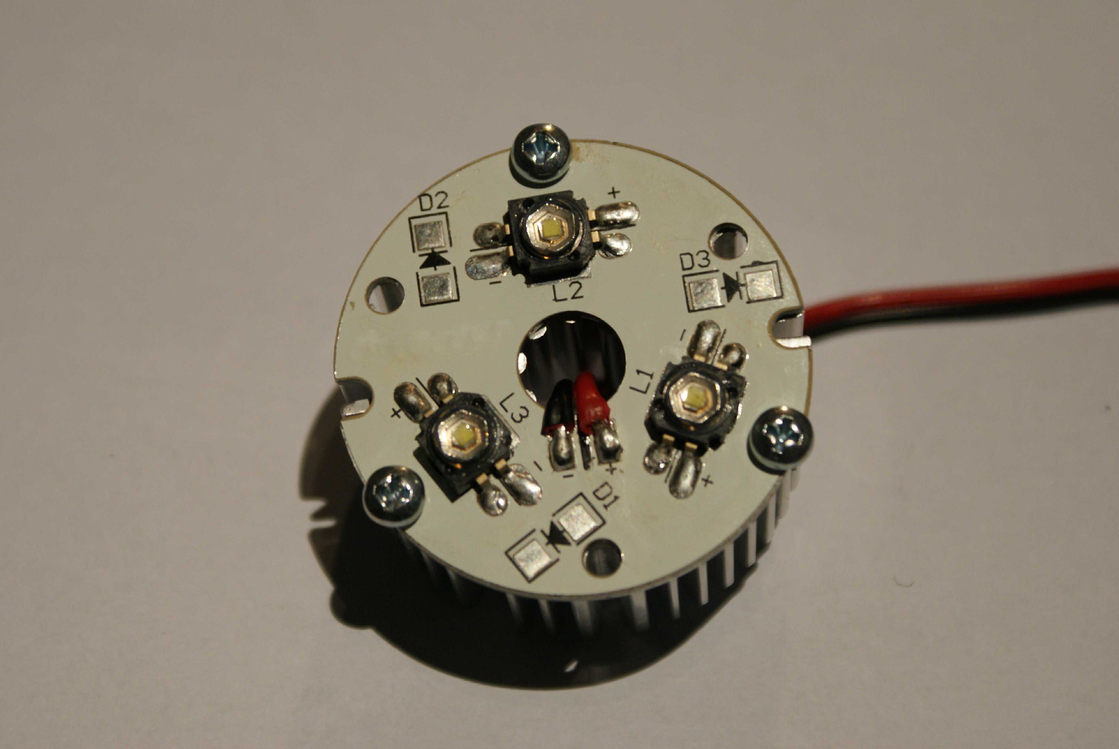

    Co do radiatora to proszę obejrzeć fotki :
    Na radiatorze są trzy diody Power led 1W zamontowane na płytce aluminiowej i przytwierdzone do radiiatora .Radiator ma wymiary : średnica zewnętrzna 45mm , wysokość 22mm . Miedzy płytką a radiatorem użyto pasty termoprzewodzącej . Prąd jaki przechodzi przez szereg trzech led to 350mA , czas pracy 1 godz , temperatura 56-58 stopni C mierzona na ledzie i na radiatorze w pobliżu diody led.
