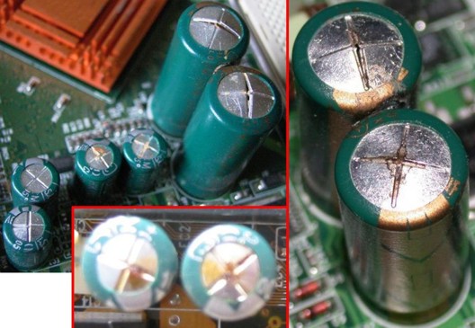

    Co do Twojego problemu z resetowaniem się komputera. Przedstaw dokładną konfigurację komputera uwzględniając zasilacz -marka,model,moc.
    Sprawdź kondensatory na płycie głównej i zasilaczu czy nie są spuchnięte/wylane.
    Tak wyglądają uszkodzone:
    Czy to wadliwy dysk HDD? Resetowanie się komputera.
    Na sam koniec popraw swój post i poprawnie wklej zdjęcia.
