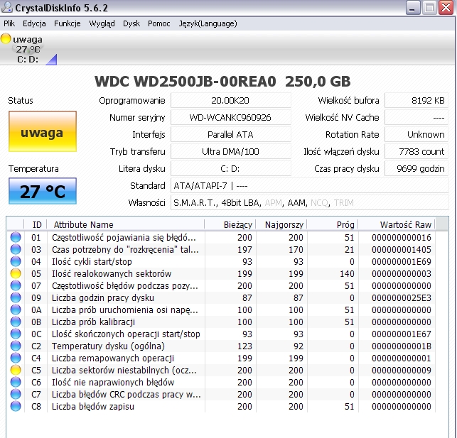

    Moj problem jest taki. Wlaczam komputer - laduje sie Windows, kilka minut pochodzi komputer i nastepuje pierwszy dzwiek (dzwiek taki jak przy wylaczaniu komputera - taki "pyk") wtedy wiem ze za doslownie kilkanascie sekund nastapi drugi ten sam dzwiek i wtedy juz kompletnie wszystko stanie lacznie z kursorem itp. No nie do ruszenia i konieczny jest restart.
    I tak w kolko. Po kilku razach wlaczania i restartowania potem juz komputer sam sie restartuje przy ładowaniu windowsa. Wtedy pomaga konsola odzyskiwania i polecenia typu fixboot. Windows sie wlacza i normalnie chodzi. Ale po jakims czasie znow wszystko wraca od poczatku (dzwieki i zatrzymanie komputera).

    Wstaw screen z CrystalDiskInfo, podaj konfigurację PC ze szczególnym zwróceniem uwagi na markę i model zasilacza. Sprawdź kondensatorów na płycie głównej czy nie są spuchnięte.

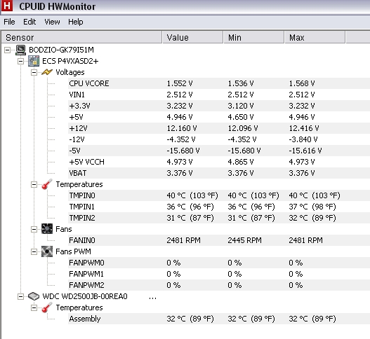

    Jeśli to możliwe zamieść screena z HWiNFO z zakładki "sensors".

    Przepraszam ze dopiero teraz ale mam problemy z dostepem do kompa.
    Zrzut :
    Jestem bezradny - dziwne zawieszanie się komputera - objawy
    Wydaje mi sie ze to cos bardziej sprzetowo nie funkcjonuje ale sie na tym nie znam. Kompa mam starego.

    Screen:
    Nie za bardzo się znam więc jakbyś znalazł zdjęcie "spuchniętych" kondesatorów w necie jak wyglądają i pokazał to sprawdzę .

    01,05,c5 HDD uszkodzony.
    Gwarancja lub wymiana na nowy.

    bodziocm napisał:
    Screen:
    Dysk uszkodzony. Na procedurę:

    Tak jak piszą koledzy powyżej, dysk uszkodzony fizycznie a bad sektory dodatkowo powodują zawieszanie PC. Jako że zasilacz może być winny uszkodzenia dysku powtarzam za sobą i kolegami - podaj markę i model zasilacza + konfiguracja PC, by przypadkiem, gdy zasilacz jest kiepskiej jakości nie uszkodził nowego dysku.

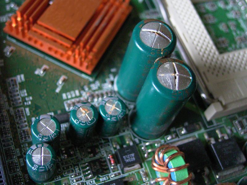

    Uszkodzone kondensatory:
    Jeżeli takowe są to należy wymienić nie tylko te spuchnięte ale i te połączone + z uszkodzonymi - one także są uszkodzone.

    Ok otworzylem obudowe - nie zauwazylem zeby kondesatory byly spuchniete. Komputer mam stary i zasilacz tez jakis jeden z tanszych (takze na bank macie racje). Wkrotce bede zmienial chyba calego kompa tak wiec mam glowne pytanie. Czy jest jakis sposob zeby ten komp pociagnal jakies pol roku jeszcze ? Jakis program prosty w obsludze ktory cos tam poprawi w dysku i sprawi ze komputer nie bedzie sie zawieszal ? Bo to ogolnie dziwne - komputer po wlaczeniu zaraz mi sie zawiesza ale jak np. za pomoca konsoli odzyskiwania wpisze chkdsk/p a potem fixboot , odlacze komputer od zasilania to np wczoraj chodzil mi kilka godzin i nie bylo zawieszenia. Moze istnieje jakis prosty automatyczny program ktory mi pomoze ? Jakies rady ? Ogolnie bardzo dziekuje za pomoc - i przepraszam za czas odpowiedzi ale mam ograniczony dostep do kompa.

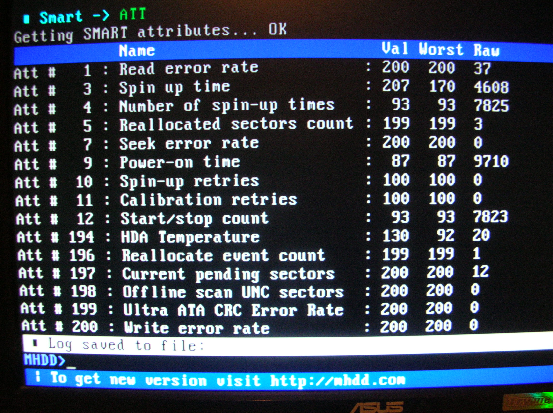

    Przeszło? Jak tak daj SMART z MHDD (F8)

  • #28 12891376
    bodziocm
    Posty: 15
    Tyle ze najpierw wylaczylem kompa i dopiero teraz dalem F8 / nie wiem czy ma to znaczenie... I w ogole to jak się wychodzi z tego mhdd bo musze recznie wylaczac kompa ...

    Nie tylko nie zmalała ich liczba, ale jeszcze wzrosła.
