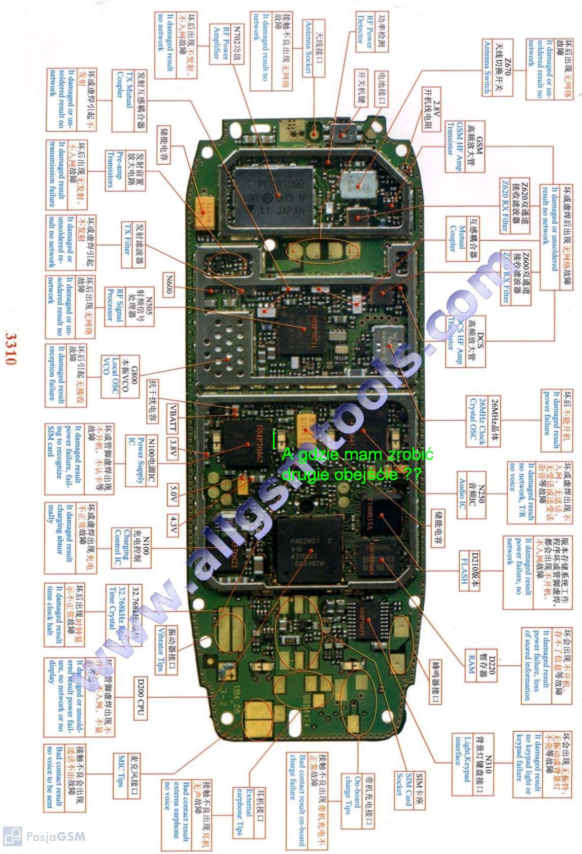

    Witam , mam mały problem mam uszkodzone pady z pod jednym z elementow pokazanym na zdjęciu jeden widać (?) że przejscie musi być do drugiego ale gdzie dalej??(chodz mi o ten dolny element)

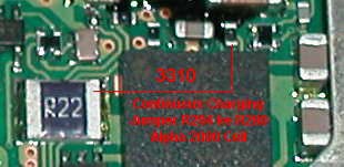

    Jeżeli chodzi o dolny pad dolnego rezystora to podłącz do cewki za bezpiecznikiem żółta linia.

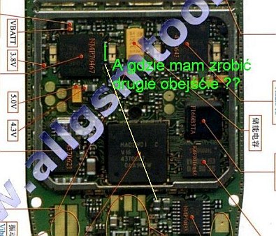

    masz tu od 3310 3410 nie ładuje uszkodzone pady pod jednym z elementow

    dzieki ale cos za coś pomógł schemat od Orzel27 , tylko coś za coś :/ jeśl podłączę ładowarke to normalnie ładuje a jeśli odłoncze to pisze nadal ładowanie bateri w toku chociaż nie ładuje !! i tak aż ponownie nie uruchomie telefonu.
    da sie na to coś zaradzić ??
