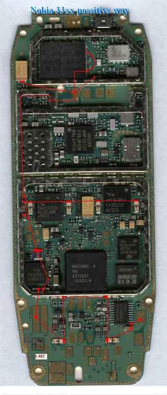

    witam
    mam nokię 3410 nie włącza się a gdy podłącze ładowarkę to się ładuje ale też nie można włączyć ?
  • #2 4559118
    luki233
    Posty: 340
    Pomógł: 16
    Najpierw ją przefleshuj, jesli masz czym.
  • #3 4559119
    Duee
    Posty: 168
    Pomógł: 11
    WLACZNIK !!!! Ewentualnie CCONT
  • #4 4559142
    UEMek
    Posty: 127
    Pomógł: 16
    Ocena: 2
    Sprawdz diodę która zaznaczona jest na zdjęciu :wink:
    Nokia 3410 ładuje się, ale nie włącza - co może być przyczyną?
  • #5 4559315
    stojann
    Posty: 210
    Ocena: 5
    przefleszowałem i nic dalej nie rusza, a co mam zrobić z tą diodą wygrzać ją ? a jak nie ruszy to wymienić będzie pasować z 3310 ?
  • #6 4559384
    poochone
    Posty: 6739
    Pomógł: 570
    Ocena: 165
    tak to te same telefony tylko z innym ramem i flashem
  • #7 4559449
    stojann
    Posty: 210
    Ocena: 5
    ok najpierw nagrzalem jeżeli nie pomoże to wymienie go i napiszę
    wymieniłem diodę i dalej się nie włącza przez on/off
  • #8 4559871
    joger.js
    Posty: 818
    Pomógł: 32
    Ocena: 8
    Wygrzej CCNOT jak nie to przekulkuj a jak nie to wymien na inny.
  • #9 4559894
    poochone
    Posty: 6739
    Pomógł: 570
    Ocena: 165
    podgrzej ez cobbe i flasha ale przy flashu uwazaj bo jest blisko procka a on jest klejony
  • #10 4919091
    pol8866245
    Posty: 19
    mozesz tez wymienic baterie na oryginalna,bo niektore podroby nie lacza
  • #11 4919127
    heniek3
    Posty: 419
    Pomógł: 33
    Ocena: 14
    Sprawdź jeszcze te przejścia
