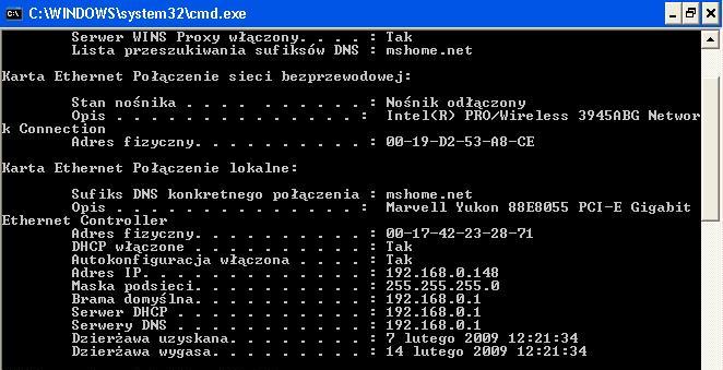

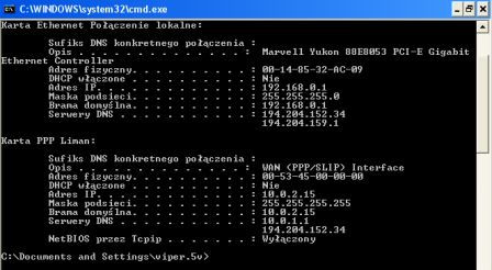

    wynik ipcofig/all dla PC
    Brak połączenia GG i serwerów gier online przy udostępnianiu internetu
    wynik ipcofig/all dla laptopa
    Wpisywałem te adresy DNS i ip ale nie działają. Przypominam ze cały czas musze przydzielać dynamicznie ip w laptopie inaczej nie mam neta

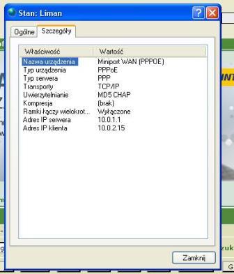

    jeszcze jeden screen ustawien PC
    polecenie ping dziala mi kiedy chce połączyć sie z serwerem o ip 10.0.1.1
