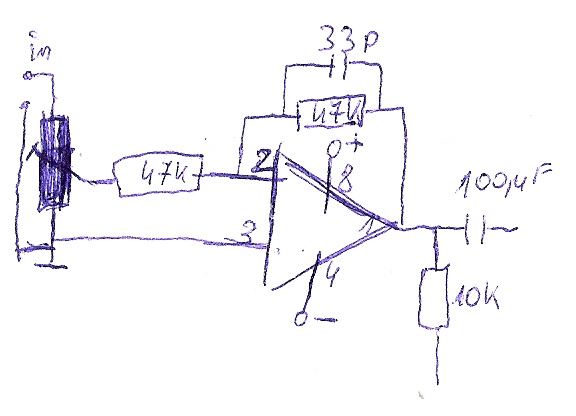

  • #12 6134944
    fuutro
    Posty: 9921
    Pomógł: 1450
    Ocena: 837
    To narysuj, jak to widzisz. W razie czego się poprawi.
  • #13 6135180
    elektroniczny
    Posty: 64
    Pomógł: 2
    Ja sobie to tak wyobrażam. Ten rezystor 10 kΩ jest do masy.

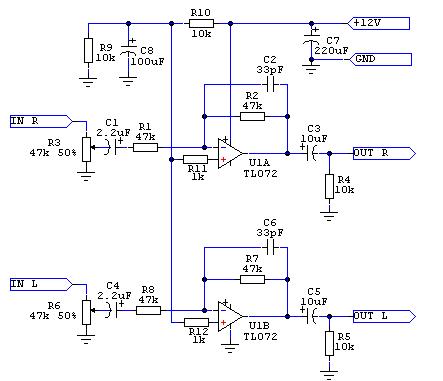

    #14 6135335
    fuutro
    Posty: 9921
    Pomógł: 1450
    Ocena: 837
    Przedwzmacniacz TL072 - na wyjściu 80% napięcia zasilającego, co sprawdzić?
    Tutaj jest dodana polaryzacja wg oryginalnego schematu i Twojego pomysłu. Jednak wzmocnienie będzie maks. (-1), a to dlatego, że wg zależności Ku = -R2/R1 (analogicznie z R7 i R8) lepiej nie będzie. Możesz zmniejszyć R1 np. do 22 kΩ i uzyskasz nieco ponad 2-krotne wzmocnienie sygnału przy potencjometrze ustawionym na maks. Jednak masz niezbyt wysokie napięcie zasilania, więc nie szalej. Wzmacniacz mocy na pewno wysterujesz. R9 i R10 dzielą napięcie w pół i tak tworzą sztuczną masę, zablokowaną kondensatorem C8, aby ta nie zmieniała się w rytm obciążenia czy zmian zasilania, co jest ważne. Rezystory R11 i R12 nie są absolutnie potrzebne, jednak pozwalają kompensować napięcia niezrównoważenia wzmacniaczy operacyjnych.
