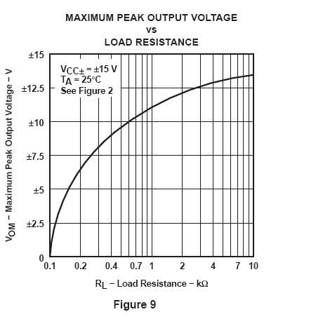

    Natknąłem się na dziwne zachowanie WO w ukł odwracającym (TL072 zasilany ±12V)
    wzmocnienie ustalone na 0.44
    R2=220 Ω
    R1=500 Ω (potencjometr montażowy)
    Zadanie układu polegało po porostu na mnożeniu Uwe przez 0.44 , zakres Uwe =0 do +30V
    Gdy regulowałem Uwe od 0 w górę w pewniej chwili układ osiągnął jakieś -4,0V ( dla Uwe=11V)potem zaczęło dożyć do 0 (Uwe=20V)a póżniej wzrastać do 4 V przy Uwe =30V
    Czym takie zachowanie może być spowodowane (zbyta małą rezystancją w SZ)?

    Witam!
    Wzmacniacze operacyjne - z nielicznymi wyjątkami - nie "lubią" obciążania ich opornościami poniżej 1k. Wiele parametrów jest podawanych dla obciążenia 10k. Dobrze jest przyjąć jako zasadę, aby WO nie musiał "oddawać" więcej, niz 1mA. Jeśli chcesz wydusić większy prąd - stosuj wtórnik, a sprzężenie zwrotne bierz PO WTÓRNIKU.
    Tu masz charakterystykę napięcia wyjściowego w zależności od oporności obciążenia:
    TL072 w układzie odwracającym, niskie rezystancje, dziwna nieliniowość wyjścia

    Zwiększyłem oporności 8x i jest ok.
    Mariusz Ch. napisał:
    Na wejście wzmacniacza nie możesz podać napięcia większego od napięcia zasilania.
    Pzdr.
    A to niby czemu. Nigdy o czymś takim nie słyszałem, a i teraz używam WO do obniżenia proporcjonalnie z 30V do 5V przy zasilaniu
    ±12V i jest ok, chociaż fakt przy poprzednich opornikach przestawał właściwie działać w okolicy 12 V
    Pzdr.

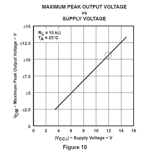

    Hmm, jak to możliwe ?
    Wzmacniacz TL072 zasilany z +/-12V moze dać na wyjściu mniej niż +/-10.5V, to jak może ci wyjść poprawny wynik mnożenia:
    30*(-0.44)=-13.2V < -10.5V ???????
    Gdzie ty masz to 0V Uwe ?

    no oczywiście że nie uzyskałem -13.2V na wyjściu bo nie o tym w poprzednim poście pisałem
    Kolega Mariusz Ch. pisał że na WEJSCIE układu nie mogę podawać napięć większych od zasialnia, ale chyba koledze chodziło że na WYJSCIU nie mogę uzyskać napięć większych od zasiania , co by się zgadzało.
    Pozdr.

    Jemu pewnie chodziło o to, że dodatnie Uwe nie może być większe niz maksymalne ujemne napięcie wyjściowe (powiązane z napięciem zasilania) ale to tylko jest tak w przypadku gdy R1=R2, bo wzmacniacz musi mieć możliwość zmieniania Uwy dla utrzymywania minimalnej różnicy pomiędzy wejściami (+) i (-) wzmacniacza.
    Gdy napięcie Uwy ustala się na którejś granicy (-Uwy_max lub +Uwy_max) to napięcie wyjściowe wynika z dzielnika R1+R2 i Rwy wzmacniacza (z uwzględnieniem przesunięcia od Uwy_max).
    Rwy wzmacniacza TL072 wynosi (wg schematu) 128Ω+64Ω.
    Dodatkowo jeszcze mogą się otwierać złącza we wzmacniaczu gdy Uwe przekroczy napięcie zasilania.
