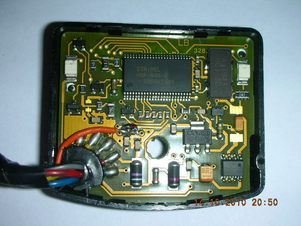

    Ja rozebrałem minizegar,wlutowałem się 1 przewodem w płytkę tam gdzie jest przycisk ręcznego uruchamiania.podanie impulsu masy powoduje start ogrzewania na taki czas jaki jest zaprogramowany w minizegarze,ewentualnie podanie ponownie impulsu masy powoduje wyłączenie ogrzewania.

    no tylko tyle że to jest płytka a nie microswicht i boję się tam lutować a poza tym są jakieś oporniki itp i nie wiem dokładnie w którym miejscu a nie znam się na elektronice,jakbyś mógł podrzucić zdjęcie tej płytki z miejscem wlutowania wszystko byłoby dl mnie jasne

    Montaż pilota do Webasto BW50 i pozostałych analogowych Montaż pilota do Webasto BW50 i pozostałych analogowych
    tak to u mnie wygląda(chodzi o ten pomarańczowy przewód),ale w każdym zegarze będzie inaczej,poproś kogoś kto potrafi posługiwa się lutownicą,myślę że sobie poradzi z wyprowadzeniem takiego przewodu ,ewentualnie dwóch które będzie można przylutowac do styków jakiegoś miniprzekaznika na 12V,a przekażnik można załączac przy pomocy np.dodatkowego kanału w pilocie alarmu.pzdr.

    no ja mam troszkę inny zegar nie ma żadnych przewodów sama płytka no nic coś popróbujemy mam nadzieję że się uda tylko nie wiem czy konieczny ten przekażnik
