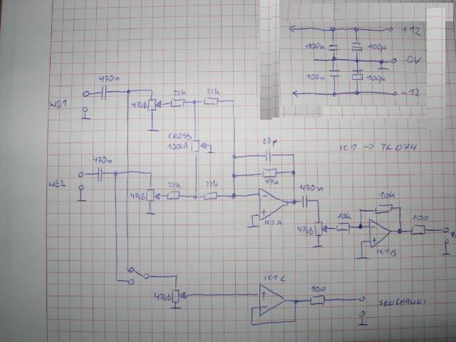

    Witam. Dziś chciałbym się upewnić, czy to, co buduję jest sprawne i czy działa. Buduję mikser 2-u kanałowy. W załączniku jest schemat. Proszę mi powiedzieć czy to ma jakieś szanse na to, że zadziała (jestem początkującym i nie umiem tego sam określić).

    Jak na moje skromne oko, powinno być ok.
    Osobiście zastanowiłbym się nad sensownością tego dodatkowego potencjometru oznaczonego jako "cross" skoro do wysterowania kanałów użyte zostaną osobne potencjometry na wejściach, no ale to już sprawa indywidualnego podejścia do sprawy ;)

    Ja bym dał NE5532, ma lepsze własności szumowe i większą wydajność prądową, co jest szczególnie ważne na wyjściu słuchawkowym.
    Poza tym dałbym jakieś wzmocnienie (>1) w torze słuchawkowym, bo sygnały wejściowe mogą mieć różny poziom (czasami niski).
    Podobnie dałbym wzmocnienie w torze głównym, bo może się okazać, że czasami będzie za cicho.
    Dałbym też możliwość podsłuchu sygnału na wyjściu toru głównego (jako kontrolę działania).
    Ponieważ NE5532 jest wzmacniaczem podwójnym, to można dobudować dodatkowy przedwzmacniacz mikrofonowy (bo na razie tor główny to ma wzmocnienie ok. 1, czyli nadaje się raczej do poziomów liniowych).
    Przedwzmacniacz mikrofonowy powinien mieć albo płynną albo skokową regulację wzmocnienia w zakresie 10 do 40 dB (3.16 do 100).
    W profesjonalnych urządzeniach impedancja wejściowa toru mikrofonowego wynosi od 2kΩ do 5 kΩ.
    Przydało by się tez dać zabezpieczenia diodowe na wejściach, by uniknąć uszkodzenia wejść przy jakichś stanach przejściowych na wejściach.

    Robiłem ten mikser, działał dobrze, ale dość szybko będziesz chciał czegoś w stereo, z regulacją balansu itp. Z tego co pamiętam to miałem tutaj problem, ze jak dawałem jeden z kanałów na odsłuch to automatycznie głośność tego kanału malała na wyjściu "miksera".

    Czyli ten mikser jest dobry ??? (chodzi mi o to czy działa). Nie oczekuję jakiś super cudów ale chciałbym mieć coś takiego. A regulator tonów mam w osobnym zestawie.
    Kolego Paweł Es. czy możesz mi zaprojektować jakiś taki przedwzmacniacz mikrofonowy który mógłbym podłączyć pod to ??? (chodzi mi o to aby podpiąć do jednego z wejść). Byłbym bardzo wdzięczny. Ale proszę o jakąś sprawdzoną konstrukcję.

    Jakie urządzenia masz zamiar przyłączać do tego miksera ? Typy mikrofonów ? Pojemnościowe, dynamiczne ? Z wyjściem symetrycznym czy niesymetrycznym ?
    Jakie urządzenia będą sterowane z tego miksera (jakie mają wejścia) symetryczne czy niesymetryczne) ?
    Jako wzmacniacz mikrofonowy to proponował bym gotowiec z układem kontroli poziomu sygnału:
    http://sklep.avt.com.pl/photo/_pdf/AVT2312.pdf
    http://sklep.avt.com.pl/p/pl/2007/ssm2165+int...cniacz+-+zestaw+do+samodzielnego+montazu.html

    Kolego za bardzo nie rozumiem o czym wcześniej mówiłeś ale coś tam zrozumiałem... eee mikrofon to mikrofon elektretowy. A gotowca nie chcę ponieważ mam wszytko do wykonania (laminat na płytkę, wytrawiacz, elementy, itd...) Chciałbym jakiś naprawdę bardzo prosty projekt ale "sprawny" i sprawdzony przed Was (użytkowników)
