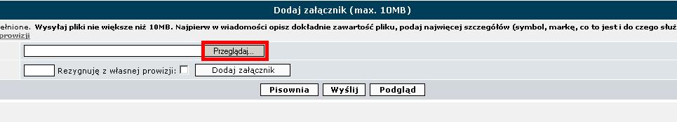

    Regulaminowo w załączniku. Nowy dokument tekstowy. Wkleić logi, zapisać i dać jako załącznik.

    Kurdę nie wiem o co chodzi tym załącznikiem :/ jeszcze nigdy nie dodawałem na elektrodę czegoś :/

    Proszę wybrać przeglądaj, wskazać plik,który chce kolega umieścić następnie zaznaczyć "rezygnuję z prowizji" i kliknąć dodaj załącznik, ot cała filozofia.
