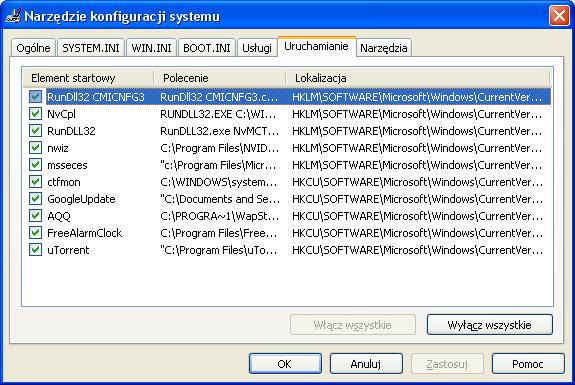

    Wpisz w start uruchom i wpisz: msconfig potem zakładka uruchamianie.
    Daj screen. Jakie masz sterowniki do karty graficznej?
    Rozkręć zasilacz i sprawdź stan kondensatorów.
    Sprawdź taśmę od dysku.

    Komputer zawiesza się w grach - Intel Pentium 4, GeForce 7300 GT, Windows XP
    Stan jest dobry. Już sprawdzałem. Nie mam taśmy dysk jest na SATA.
    Co do zasilacza. To jutro kupie nowy (wole mieć pewność) i wtedy opisze czy coś się zmieniło. :)
