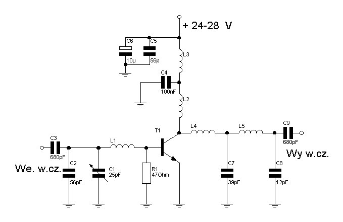

    Jak w temacie chciałem się dowiedzieć jaka jest częstotliwość pracy o to tego wzmacniacza??
    Wzmacniacz w.cz - jaka jest jego częstotliwość pracy
    Link do opisu tego wzmacniacza.
    Chciałbym się również dowiedzieć co bym musiał zmienić jeśli wzmacniacz pracuje na wyższym paśmie niż UKF- 88-108.
    Rozumiem że na pewno trzeba zmienić cewki kondensatory i czy coś jeszcze??
    Może ktoś z forumowiczów jest wstanie wyliczyć orientacyjnie wartości podzespołów aby pracował na górnym UKF?
    Chciałem jeszcze dodać że zbudowałem ten o to wzmacniacz na płytce według projektu na stronie. Link
    Jedyna zmiana jaką dokonałem to zamiast opisanych tam tranzystorów zastosowałem KT909(polskie B)
    Parametry ma podobne do KT907A różnica jest tylko taka żę:
    KT907A 400Mhz, 3 decybele, 1 Amper, 16 Wat.
    KT909(polskie B) 500Mhz, 3 decybele, 4 Ampery, 54 Wat.
    KT922(polskie B) 175Mhz, 10decybeli,1,5Amper,20Wat
    Po złożeniu tego wzmacniacza na KT 909B i zasilanie go napięciem 22 V, oraz podanie na wejście 1W z przedziału zakresu 88-108Mhz uzyskałem na wyjściu 2W mocy mierzone miernikiem mocy w.cz.
    Wydaje mi się że to kiepski wynik i dlatego proszę o pomoc co może być przyczyną małego wzmocnienia w.cz, czy tranzystor jest winowajcą czy układ jest zestrojony na inną częstotliwość pracy?

    decybelgrzela
    Posty: 327
    Ocena: 159
    Pomiar mocy wykonałem za pomocą miernika mocy w.cz wraz ze sztucznym obciążeniem 50 ohm, Wydaje mi się że miernik pokazuje dokładnie sprawdzałem go na cb radiu przy zasilaniu stabilizowanym 13,8v i na 20 kanale podstawy pokazywał około 4 W.
    Po za tym wzmacniacz pobierał tylko około 150mA. Więdź wydaje mi się że wzmacniacz ma takie parametry jak wspomniałem.
    Wzmacniacz ten pracuje prawdopodobnie na częstotliwości 144-145MHz.
    Sugeruje się ilością zwojów cewek L4 i L5.
    Aby się dowiedzieć na 100% na jaką częstotliwość jest wzmacniacz trzeba go dokładnie przeanalizować, a to wymaga czasu.
    To nie było dobre posunięcie. Bez przeliczenia wzmacniacza nie można sobie od tak zmienić tranzystora i dlatego:
    Elementy wzmacniacza są obliczone na inną częstotliwość niż 88-108MHz i dlatego uzyskałeś na wyjściu tak małą moc.
    Parametry, które podałeś dla trzech tranzystorów (pierwszy post) są akurat drugorzędne. Tutaj liczą się pojemności między złączami jakie posiadają te tranzystory.
    Każdy ma inne. I przy zmianie częstotliwości pracy wzmacniacza trzeba to brać pod uwagę.
    W momencie podania na wejście 1W i uzyskaniu na wyjściu 2w wzmacniacz się "zadławił".

    decybelgrzela
    Posty: 327
    Ocena: 159
    Dziękuję koledze Faces za wyczerpującą wiedzę w tym temacie.
    Właśnie o takie informacje mi chodziło :)
    Chciałem dodać że wzmacniacz chodzi jak należy :)
