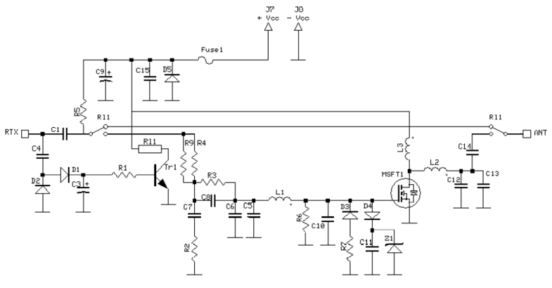

    Dostałem dziś wzmacniacz o którym pisałem w pierwszym poście:
    http://www.rmitaly.com/scheda.asp?IDGr=1&cat=0&tipo=88
    ale coś tutaj nie działa mi za dobrze.
    Wpuszczam w niego 18dBm (tyle mam z generatora) czyli 62mW. Na wyjściu mam 27dBm czyli ok. 560 mW przy zasilaniu 12V/3A. Ale wzmacniacz co jakiś czas się wyłącza, tj. pochodzi paręnaście sekund (ciągnie 3A) a następnie moc spada (0,18 A) odczeka chwilę i znów wzmacnia. Zasilam go z zasilacze regulowanego 0-30V/5A. Tutaj jest schemat wzmacniacza:
    http://www.rmitaly.com/download/manuals/KL35-manual_rel_400.pdf
    wydaje mi się, że przekaźnik TX/RX (R11 na schemacie, podłączony do Tr1) może się przełączać, ale nie słyszę cyknięcia. Macie jakiś pomysł jak go na stałe włączyć? Dokręciłem wiatraczek do obudowy.

    Na wyjściu jest sinus ;) Nie chcę go podłączać pod analizator widma, bo maks. poziom na wejściu to 0.5W a nie mam tłumików na taką moc.
    Nie jestem elektronikiem, więc wygodniej mi jest coś kupić albo zmontować z gotowego schematu niż tracić czas na palenie kolejnych tranzystorów. Kupno w tym wypadku to ostateczność, bo uważam że gotowy wzmacniacz za 3500 euro to rozrzutność.
    Jeśli ktoś ma pomysł/schemat jak zmajstrować taki wzmacniacz to proszę o posta.

    Okazuje się że wzm. jest zestrojony na okolice 27-28 MHz. Załączam schemat (strona producenta czasem nie otwiera się). W ramach prób lekko ścisnąłem cewkę L1 i środek zestrojenia przesunął się ok. 1.5 MHz w dół, jednak do 20 MHz jeszcze daleko. Czy ktoś ma pomysł które elementy zmienić aby przesunąć pasmo? Jak rozumiem zmiana bez zastanowienia nie ma sensu, bo zmieni się impedancja wejściowa.
    • Wzm. mocy 3W 20MHz - poszukuję sprawdzonego schematu rm.png (42.84 KB) Musisz być zalogowany, aby pobrać ten załącznik.
    Ano daleko bez wątpienia. Wszystko o czym pisałeś wyżej jest na skutek niedopasowania oporności wyjściowej tranzystora do oporności obciążenia. Transformacja (dopasowanie) z małej oporności tranzystora mocy na oporność obciążenia realizowane jest na ogniwie typu "L". Elementami tej transformacji LC są cewka L2 kondensatory C12, C13 i C14. Pasmo przenoszenia transformacji jest zależne od dobroci cewki L2, ale nawet przy jej małej dobroci nie jest aż tak szerokie aby 20MHz się załapało. Tym bardziej że i cewki L3 i L2 są policzone na 27-30MHz. Należy więc przeliczyć indukcyjności L3 L2 i w/w pojemności dla nowej częstotliwości. Moc 3W można z łatwością osiągnąć z dowolnego 4W wzmacniacza końcowego z CB radia bez konieczności stosowania MOSFETów na dużą moc. Moim zdaniem przerabianie wzmacniacza KL-35 to przerost formy nad treścią. 4W wzmacniacz z CB możesz latwiej przestroić dodając trymery na wejściu i wyjściu. Oczywiście usunąć, zbędny w tym układzie transformator modulatora. Masz też od razu przedwzmacniacz, co nie jest bez znaczenia. Nawet jak pozostawisz oryginalny filtr Π to II harmoniczna 40MHz i wyższe będą wystarczająco tłumione i kształt przebiegu na wyjściu będzie czysty. Po za tym wzmacniacze w klasie C mają większą sprawność, a tranzystor bardziej komfortowe warunki pracy, pod warunkiem że będzie dobrze dopasowany. Tranzystory jeśli któryś padnie też łatwiej dostać.
