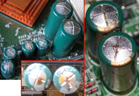

    Nie zaszkodzi również jak nas kolega poinformuje o stanie kondensatorów w zasilaczu i na płycie głównej, czy nie wyglądają przypadkiem podobnie do tych na foto ?:
    Komputer resetuje się podczas przeglądania i grania - kod błędu BCCode: 1000008e

    Kondensatory na płycie są OK ,a w zasilaczu napiszę jak będę sprawdzał napięcia.
