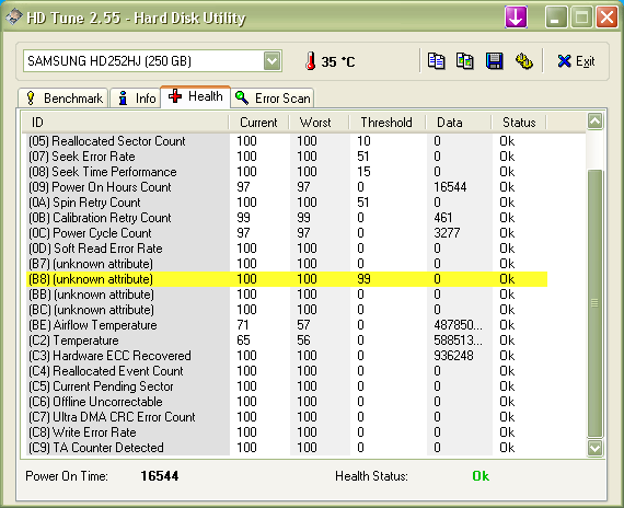

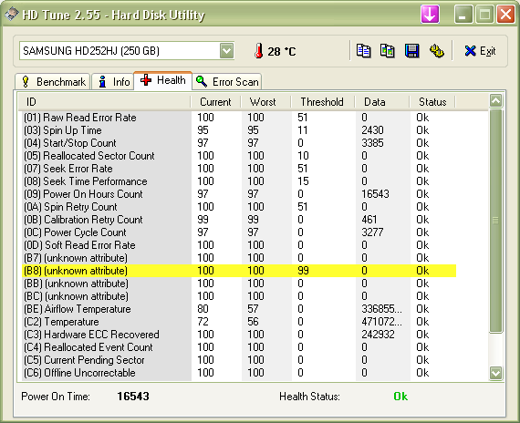

  • #12 12814180
    mati211p
    Posty: 16921
    Pomógł: 2584
    Ocena: 1132
    Parametr 0B podejrzany, ale daj cały SMART bo brakuje jeszcze trochę.

  • #14 12814446
    mati211p
    Posty: 16921
    Pomógł: 2584
    Ocena: 1132
    Nic nie można z nim zrobić. Obserwuj, jeśli wzrasta dane do zgrania i dysk do wymiany.
    0B - Atrybut wskazuje na całkowitą liczbę żądań rekalibracji (pod warunkiem, że pierwsza próba nie powiodła się). Wzrost wartości atrybutu oznacza problemy w podsystemie mechanicznym twardego dysku.
