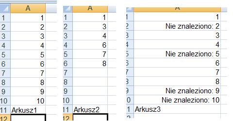

    Funkcja WYSZUKAJ zwróci wynik przybliżony, czyt. nie zawsze prawdziwy. Precyzyjniej działa funkcja WYSZUKAJ.PIONOWO. W Twoim przypadku formuła umieszczona w 'Arkusz3' powinna wyglądać tak:
    WYSZUKAJ.PIONOWO(Arkusz1!A1;Arkusz2!A1;1;0)
    Funkcja zwróci: 'ND' w przypadku niepasujących wartości. Można to zastąpić dowolnym tekstem stosując: JEŻELI i CZY.BŁĄD.
    JEŻELI(CZY.BŁĄD(WYSZUKAJ.PIONOWO(Arkusz1!A1;Arkusz2!A1;1;0));"Dowolny tekst";WYSZUKAJ.PIONOWO(Arkusz1!A1;Arkusz2!A1;1;0))
    W VBA porównanie można wykonać w pętli 'For-Next' z ilością kroków równą liczbie niepustych komórek w kolumnie 'A' arkusza 'Arkusz1'.

    Wydaje mi się, że pętla zmieniająca tylko kryteria wyszukiwania w zakresie, który jest stały będzie działać szybciej. Podobnie jak funkcja WYSZUKAJ.PIONOWO. Tutaj wynik działania formuły:
    =JEŻELI(CZY.BŁĄD(WYSZUKAJ.PIONOWO(Arkusz1!A1;Arkusz2!A$1:A$10;1;0));"Nie znaleziono: "&Arkusz1!A1&"";WYSZUKAJ.PIONOWO(Arkusz1!A1;Arkusz2!A$1:A$10;1;0))

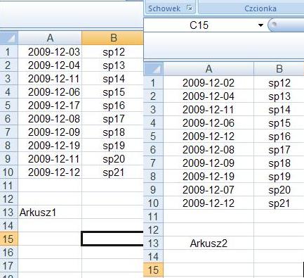

    witam
    Ja mam podobny problem, z tym ze bardziej złożony.
    mam dwa arkusze, jak ponizej:
    VBA: Porównywanie i kopiowanie rekordów między arkuszami Excel
    I teraz chodzi o to żeby zostały porównywane daty i sp w arkuszu1 z datami i sp w arkuszu2. Czyli zeby mi wskazał te daty które sie róznią w tych arkuszach dla tych samych wartosci sp (kolumna B) . Np w arkuszu 1 mam Sp12 i date 2009-12-02
    natomiast w arkuszu2 dla tego samego Sp12 mam już inna date czyli 2009-12-03 to chciałbym aby w arkuszu3 wylistował mi te rózne daty dla tych samych Sp albo coś w tym stylu aby wiedział które daty sie zmieniły.
    Z góry dzięki za pomoc

    no i wlasnie tu jest problem, że sp nie są w odpowiadajacych sobie komorkach tylko w róznych

    sprawdź ten kod

  • #14 7411213
    bezdura
    Posty: 103
    jesteś wielki, Oczywiscie działa jak nalezy. Dzięki wielkie
    Zastanawiam sie tylko czy dużym problemem byłoby zrobienie tak zeby nie zwracało wynik do arkusz3 tylko updatowało jeśli nie są daty identyczne w arkuszu1.Tzn przyjmujemy ze arkusz1 jest wyjsciowy i jezeli nam nie pasują daty z arkusza2 to zeby poprawiał z automatu arkuszu1 na teniepasujace z arkusza2 plus ewentualnie tylko te rózne odznaczał np na zielono w arkuszu1
