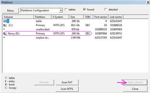

    gomlody napisał:
    Zapisuje on obraz w wersji *.bin czyli bede mog go otworzyc dowolnym programem do obrazow tak?
    Niestety nie jest aż tak łatwo. Powyższy utworzony obraz dysku, można otworzyć za pomocą DMDE opcje >Open następnie >Image... i wybierasz plik obrazu np. image.bin.

    Jestem ciekaw co broniło Cię przed tym ,by sprawdzić co pokazuje DMDE jako zawartość tej partycji.
    Odzyskiwanie pełnych nazw plików po szybkim formacie na Windows Vista
    Klikasz na daną partycję, następnie na Open volume
