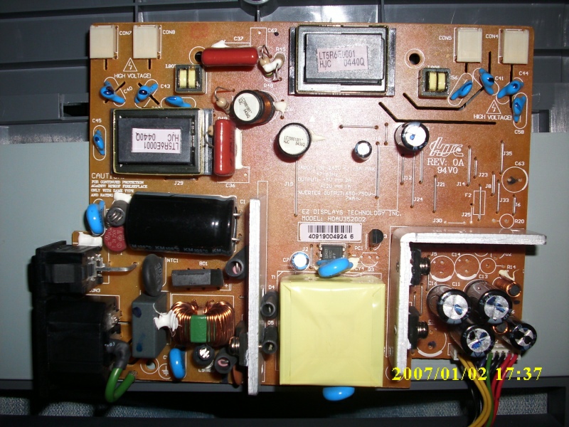

    Witam mam problem z monitorem Medion model AE19E1 - monitor wylaczyl sie i nie reaguje na power nie swieci sie tez lampka od zasilania. Slychac tylko delikatne piszczenie. Po rozkreceniu i odlaczeniu plytki z przetwonica i podpieciu zasilania slychac pstrykanie - wiec slychac probkowanie. Z tego co widze napisane sa na nim napiecia jakie maja wychodzic czyli +5 +12 i napiecie na inwerter. Napiecie na +5 wynosie 4.8V a na 12C - 26V - wiec widac ze cos tu nie tak tylko nie wiem gdzie tego szukac. Prosze o pomoc.

    Witam.Temat sprzed roku ale własnie trafił do mnie taki sam monitor
    z takim samym obiawem.Napiecia na wyjściu zasilacza u mnie to 5V i 16V.
    Pomiar bezpieczników i tranzystorów w inwerterze nie pokazał nic złego, nie wiem co jest przyczyną?Za podpowiedź z góry dziękuję.

    Na początek sugerował bym wymianę kondensatorów elektrolitycznych .

    Mam identyczny problem z tym monitorem.
    Kondensatory wymieniłem prawie wszystkie i nic się nie zmieniło
    Nadal jest tak że przy podłączonej płycie głównej słychać cichutkie piszczenie, a po jej odłączeniu zasilacz zaczyna cykać.
    Wylutowałem nawet transformatorki inwerterów ale też nic się nie zmieniło.
    Tranzystory w inwerterach również sprawdziłem i są dobre.
    Napięcia jakie wychodzą z zasilacza to +5 i +16V a po odłączeniu płyty głównej napięcie +5V jest takie samo ale +16V zaczyna rosnąć do ponad 20V
    Czy może ktoś z kolegów poradził sobie z tym uszkodzeniem.
    Jeśli tak to proszę o pomoc, bo już nie wiem czy wina leży po stronie zasilacza czy po stronie płyty głównej.

    Ten sam monitor, ten sam problem, objaw: nie żywy, zasilacz 100% sprawny przetestowany na żarówkach daje piękne 5V i 12V, matryca 100% sprawna działa w innym LCD, na pewno jest to wina płytki głównej z procesorem, kwarce podmieniłem na inne nic nie pomogło, zasilania sprawdziłem dają 3.3 i 2.5 i 5V ... nie mam zielonego pojęcia co może być, uwziąłem się aby go naprawić...
