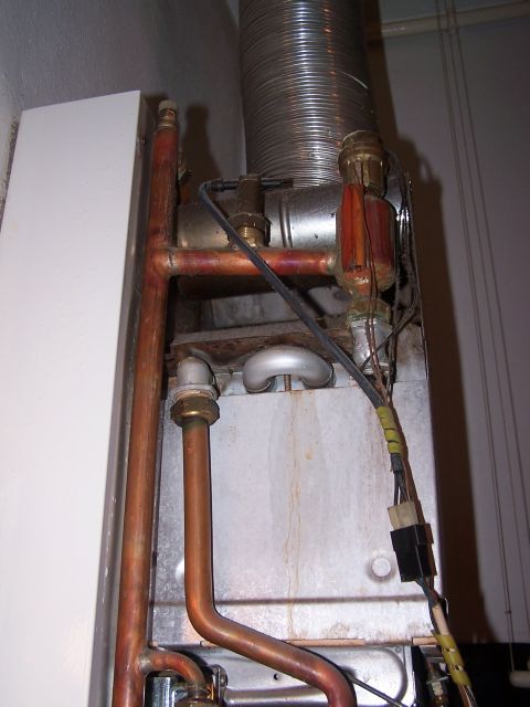

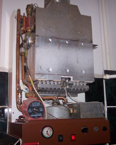

    Możesz podesłać tu fotkę tego Termeta? Co to za .... (symbol - AR-MSC 20)?

    O! mój ulubiony do czyszczenia.Ja go znam pod nazwą GCO-DP-23/07 ale to to samo.Wymiennik woda - woda to ten szary baniaczek pod palnikiem.Trochę zabawy jest aby go wymontować! Ale efekt zajefajny!Woda do mycia będzie gorąca jak w nowym! Ja jeszcze piaskuję pierwotny i pryskam srebrzanką na 650 st.C.Wtedy nie ma problemu wyłączania przy kąpieli.

    Ale czy oprócz niego, powinienem wyczyścić jeszcze coś innego np. główny wymiennik ciepła, który znajduje się nad komorą spalania (to chyba taka spirala z blaszkami).

    To jest pierwotny wymiennik ciepła,a baniaczek to wtórny wymiennik ciepła.
