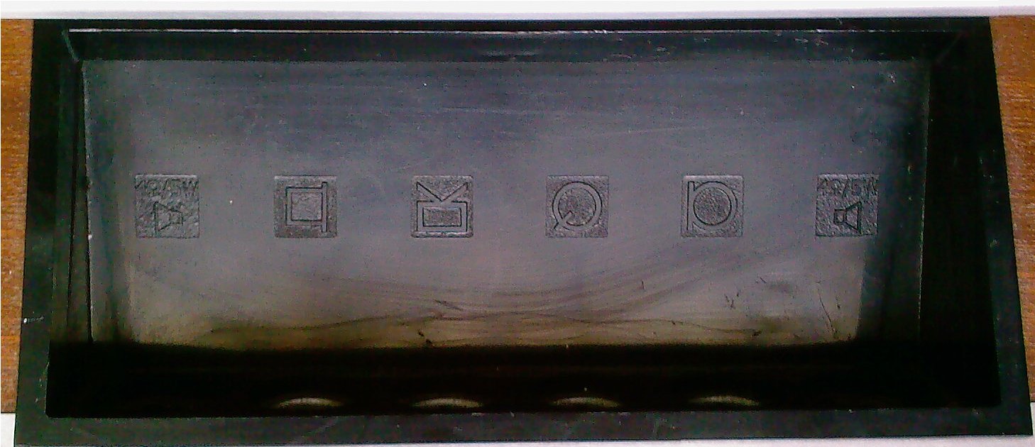

    Ostatnio znalazłem w ciemnym kącie piwnicy magnetofon szpulowy UNITRA M2405S.
    Włączyłem, działa. Chciałem go jednak trochę "przetestować", podłączyć jakieś urządzenie zewnętrzne, mikrofon, ponagrywać, ale niestety nie wiem co, gdzie i jak.
    Jeśli miałby ktoś do tego modelu jakąś instrukcję obsługi, schematy, opis serwisowy w wersji elektronicznej byłbym zobowiązany.

    Wrzuć fotkę wejść a ja Ci napiszę co i gdzie podłączyć

    Na forum jest schemat.
    Z tyłu jest wszystko oznaczone. Mikrofon to znaczek "koła z kreską pionową z lewej strony" I należy przełącznik wejść włączyć odpowiednio. (takie dwa przyciski nad potencjometrami)

    OK, dzięki. Schemat już mam.
    Instrukcja obsługi i schematy do magnetofonu UNITRA M2405S Instrukcja obsługi i schematy do magnetofonu UNITRA M2405S

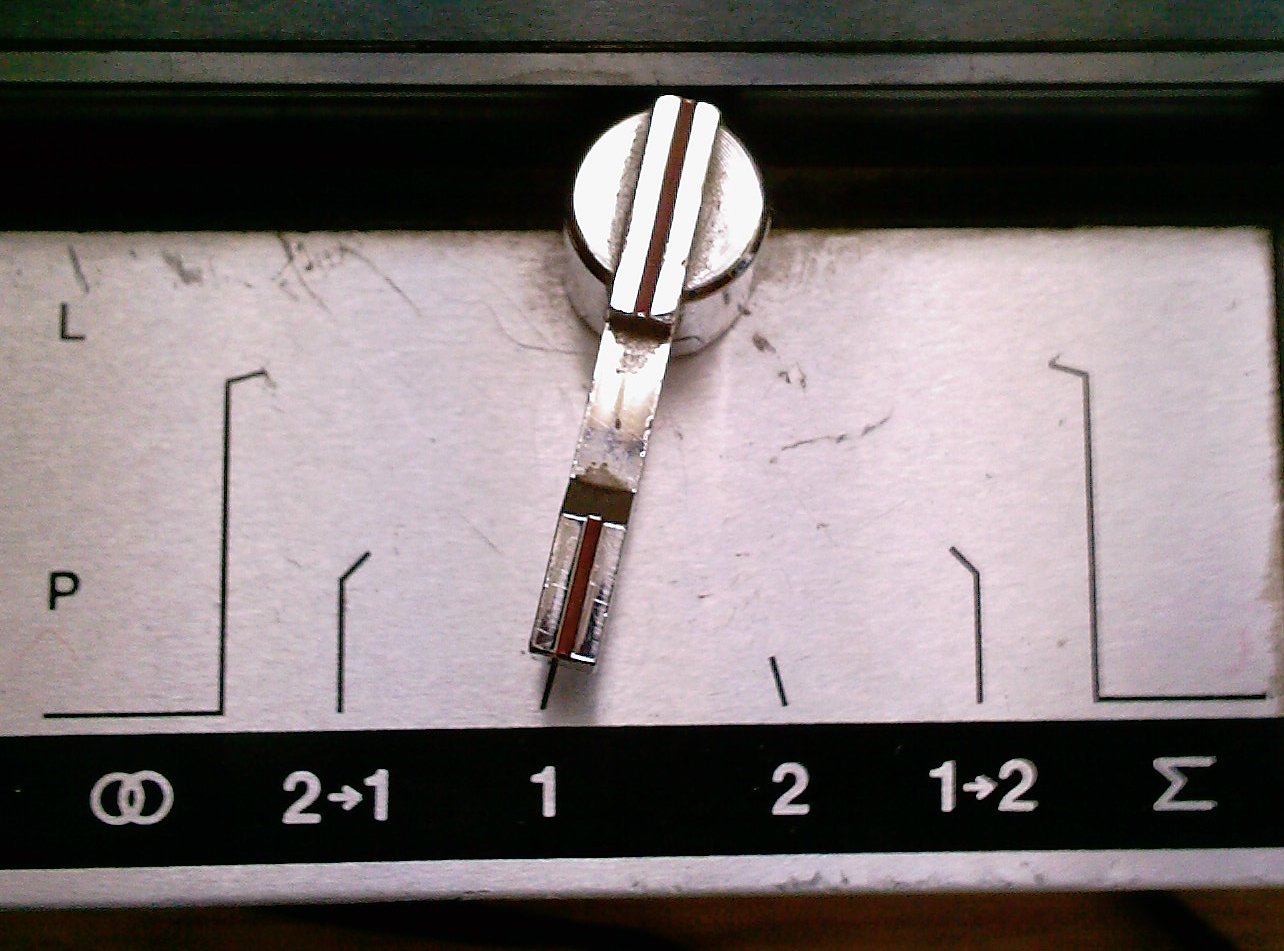

    Z tego co się orientuję to dwa skrajne pod głośniki zewn, później jadąc od lewej: słuchawki??, radio, gramofon, mikrofon.
    Jak się mylę to proszę mnie poprawić. I prosiłbym o objaśnienie oznaczeń czy przełączniku - pierwszy to chyba STEREO, 1 i 2 to kanały na taśmie, a reszta?
