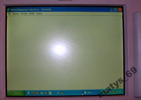

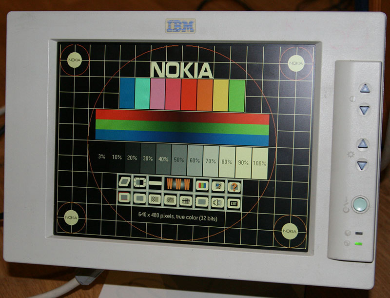

    tronic1 - jest tam tylko napisane, że 'jest idealny do terminala lub kasy fiskalnej', co nie oznacza, że jest tylko do tego. Oprócz tego, co powiesz na to:
    Zdjęcia dodajemy za pomocą przycisku "Dodaj obrazek".
    mat_ed
    Monitor IBM 9052 - brak obrazu przy rozdzielczości 640x480 po naprawie pinu
    mat_ed - przepraszam, mój błąd. Ale Ty jesteś czujny :)
