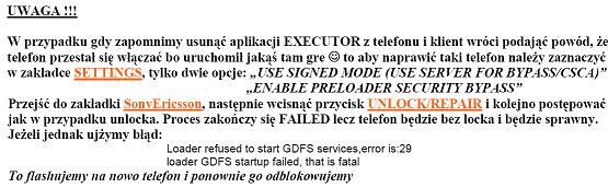

    Sciagłem simlocka na giełdzie i wieczorem bawiąc się telefonem wszedłem w aplikacje(nie pamiętam nazwy) po czym telefon wyłączył się i teraz nie reaguje.Ile by kosztowała naprawa i czy dało by się go zrobić domowymi sposobami.

    czy to była aplikacja executor?? jeśli tak to czeka ciebie serwis albo idź do gościa który robił locka i powiedz mu że nie usunął executora po locku i żeby tobie tel zrobił w serwisie tak samo powiedz o tym pliku executor bo ci go zrobią bez problemu. chyba że wgrasz sobie softa domowym sposobem na nowo.

    Tylko jak wgrasz sobie softa na nowo to simlock wróci idz tam gdzie ci sciągneli simlocka i powinni zrobić bez problemu.

    no najlepiej boxem serwisowym np. setool
    ja na Twoim miejscu poszedłbym tam gdzie robiłeś simlocka i powinni Ci zrobić to za free bo to Oni nie wykasowali egzekutora

    Zamiast c spróbujcie z 2 i 5 i dobrze dociśnijcie kabel do złącza i baterie naładuj na ful.

    No to teraz już tylko wizyta w serwisie.

    To zależy jak gdfs po TP to do 100zł.

    nutergsm Poczytaj manuala a następnie napisz koszt ok 20zł z zachowaniem ściągniętego locka
