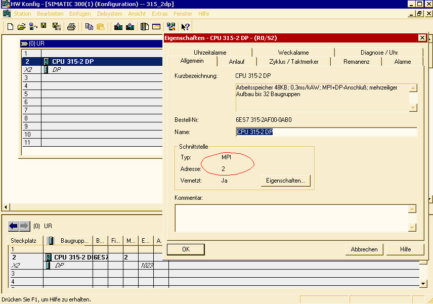

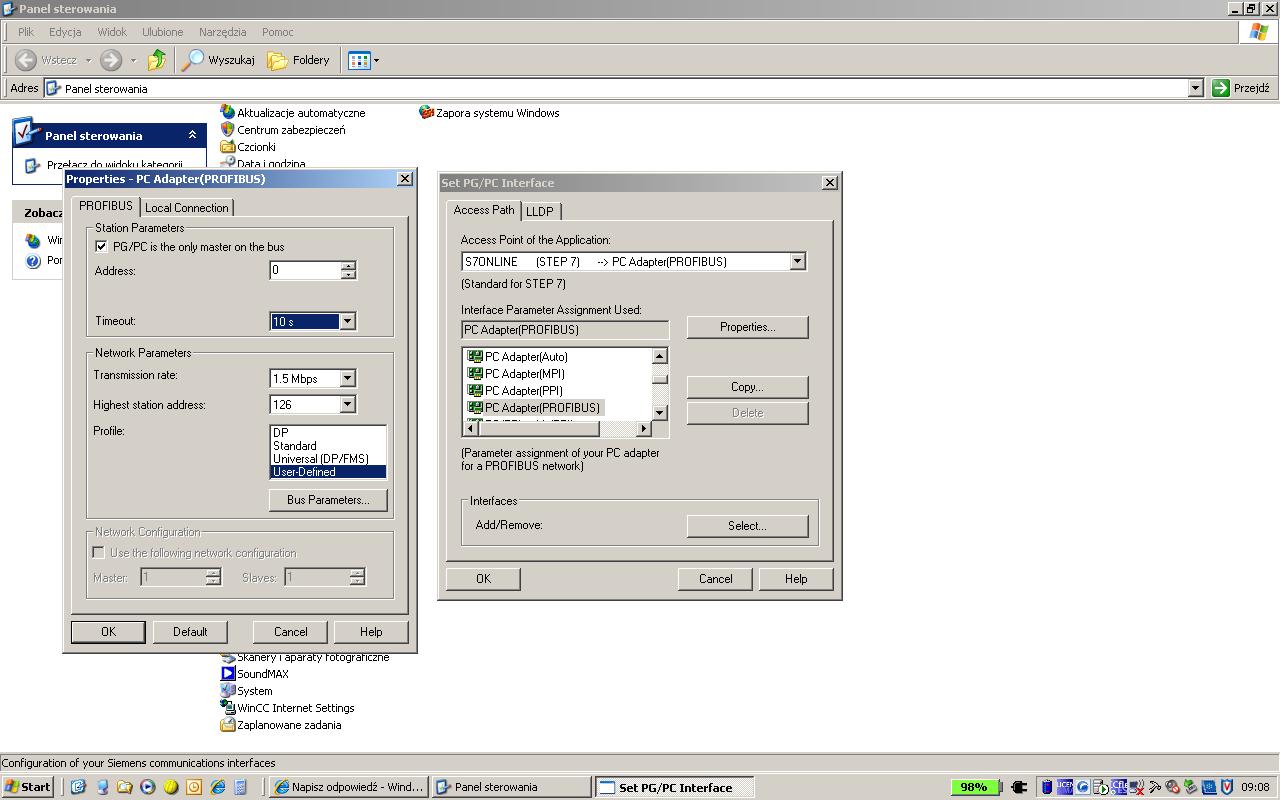

    Witam!. Mam problem z skomunikowanie się z panelem firmy siemens tp177A. Posiadam cpu 315 2 dp, do którego podłączyłem panel przez MPI. ustawiłem adres cpu jako 2 a panelu 3 ( w panelu ustwiłem 3 oraz w opcjach transferu wincc flexible). Z cpu łącze się za pomocą usb connectora przez DP. Transfer do panelu trwa w nieskończoność, przy czym nie pojawia się żaden błąd. (na początku myślałem że błąd tkwi w kablu, lecz połączyłem się bezpośrednio z panelem za pomocą tego samego kabla, którym łączę się z cpu i efekt ten sam). W czym może tkwić błąd pomysły już mi się wyczerpały. pozdrawiam

    1.dlaczego nie połączysz się poprzez złącze MPI z TP177.
    Skoro połączyłeś PLC z TP poprzez MPI (lewe gniazdo przy CPU 315 2 DP)
    to zastosuj wtyczkę z dodatkowym gniazdem - wtedy będziesz mógł się podpiąć PC dodatkowo pod MPI.
    2. jak ustawiłeś PG/PC ?

    Pc z plc łączy się przez dp dlaczego nie przez MPI nie widze takiej konieczności po 2 nie mam wtyczki z podójnym gniazdem. 2 kwestia `przedstawia się tak:

    jeszcze raz po kolei:
    1. podłączyłeś TP177 do CPU 315 2DP do lewego gniazda (MPI) czy prawego (DP)
    2. skonfigurowałeś w WinCC panel jako MPI czy DP ?
    3. skonfigurowałeś i przydzieliłeś w HWKonfig adres MPI czy DP ?
    4. nie wiem cza dobrze rozumiałem: chcesz połączyć PC z siecią MPI poprzez Profibus (prawe gniazdo przy 315-2DP) ?
    5. co z terminatorami we wtyczkach ?
  • #7 6228582
    gural81
    Posty: 41
    Panel podłączyłem do MPI (lewe gniazdo)
    Pc podłączyłem do DP (prawe gniazdo)
    W WINCC flexible transfer z panelem ustawiony jest na MPI/DP (tylko taka opcja istnieje)
    PC jest skonfigurowany na PROFIBUS i działa bez zarzutu
    Jedyne co nie działa i chcę skonfigurować to komunikacja PANEL - CPU po MPI
    Terminatory (o ile dobrze kojarze są na ON (oba)

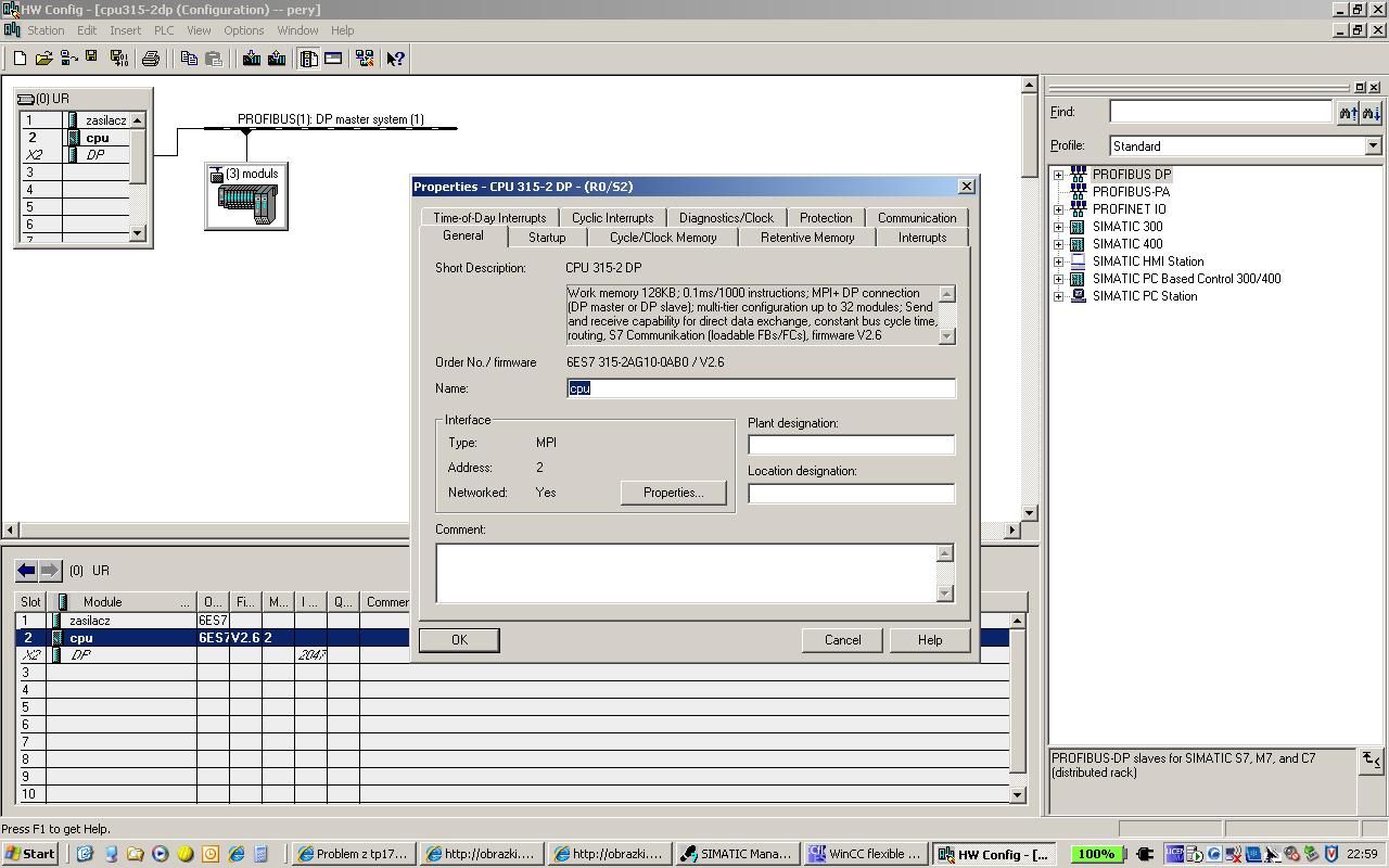

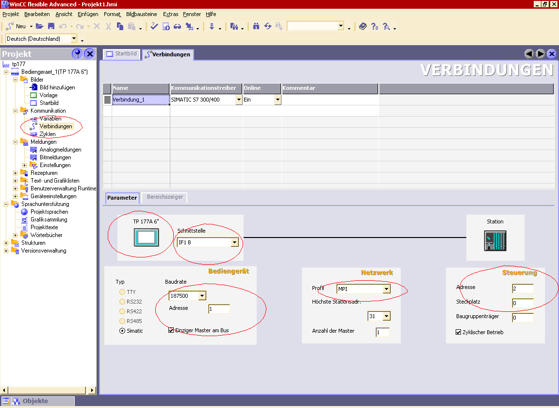

    czy tak skonfigurowałeś panel w WinCC flex ?
    zwróć uwagę,że WinCC przydziela standardowo adres "1" dla panela.
    Nieudany transfer danych do panelu Siemens TP177A przez MPI - co robić?
  • #15 6242648
    andy1955
    Specjalista Automatyk
    Posty: 700
    Pomógł: 136
    Ocena: 50
    wygląda dobrze.
    Przeglądam twoje posty i nie widzę żebyś wspomniał o konfiguracji MPI w TP177.
    Zaraz po włączeniu zasilania pojawia się na krótko opcja "Control Panel".
    naciśnij i ustaw (sprawdź) adres MPI. (nie wystarczy ustawienie Dipów z tyłu panela).

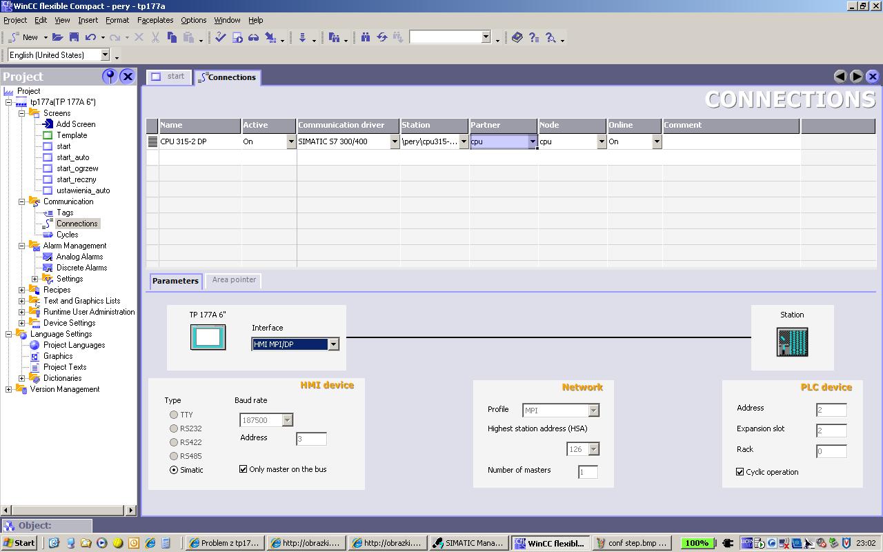

    Jak na mój gust - masz źle skonfigurowane połączenie ze sterownikiem w samym panelu TP177A. Zobacz w konfiguracji.

    w panelu ma koncfiguracji mpi/dp (chyba tak sie pna nazywa) ustawiony jest kanał 3 i prędkość taka jak MPI w STEP-ie, może to wina kabl, jaki kabel musze użyć do połączenia CPU z panelem??

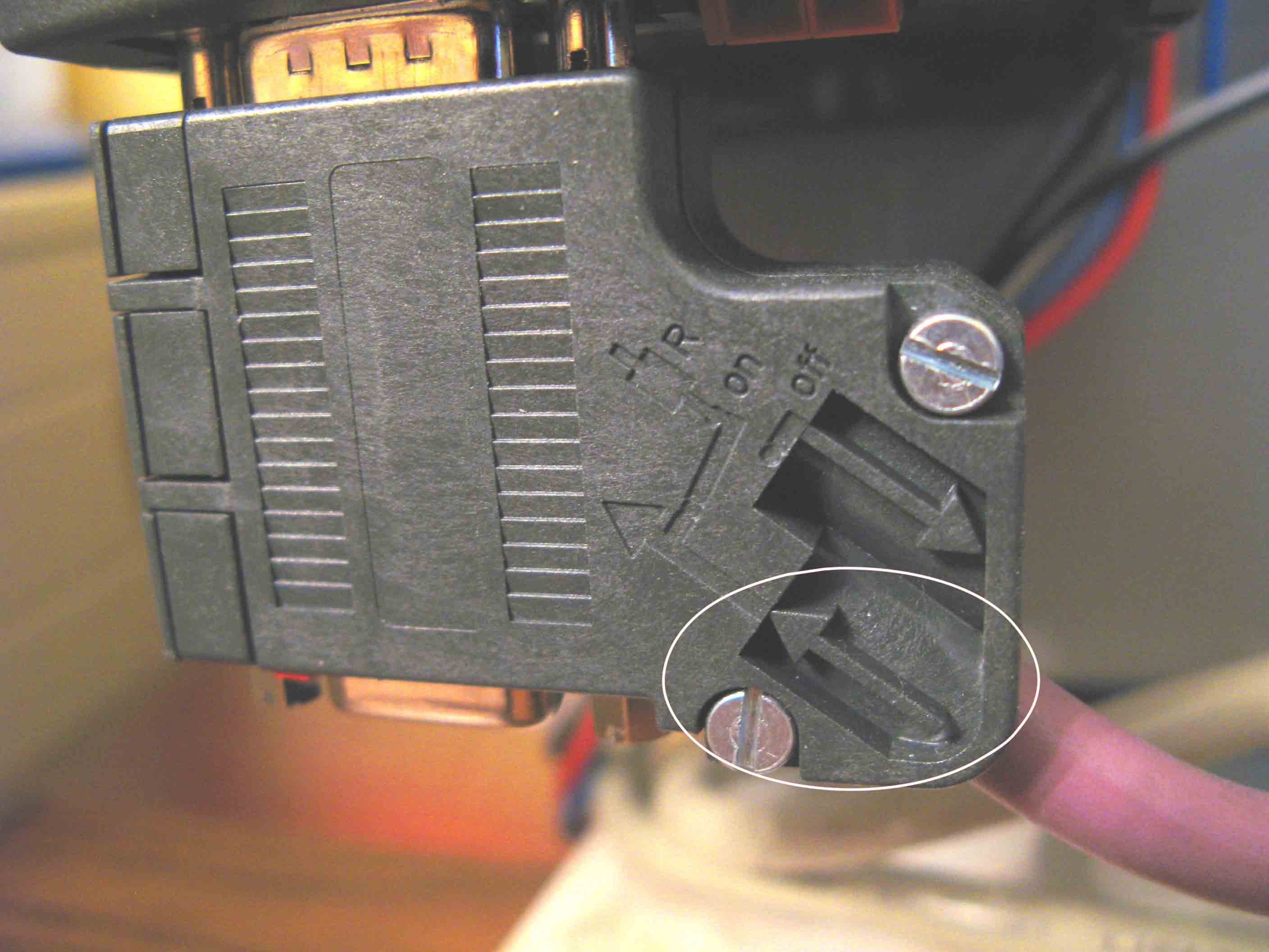

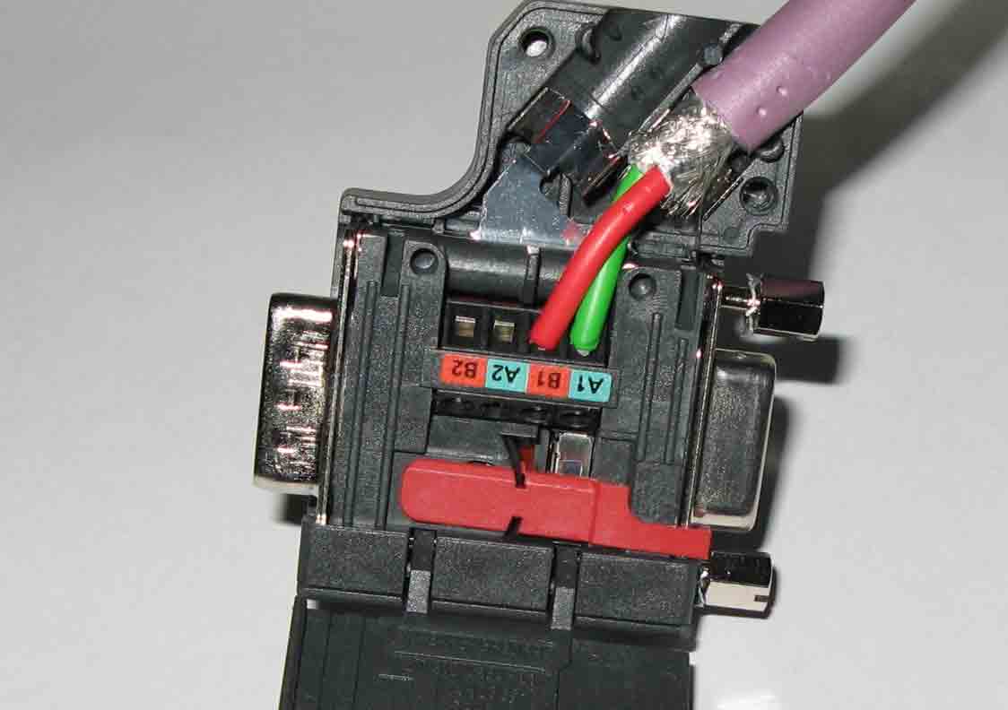

    oczywiście najlepiej oryginalny DP kabel ale przy MPI z tą prędkością wystarczy w zasadzie ekranowana para ale zależy to też od odległości PLC-TP.
    We wtyku podłącz do kontaktów wejściowych - oznaczonych strzałką(na obudowie), wskazującą kierunek - wtyk.Nie zamień tylko przewodów miejscami (A z B).

    to potrzebuje 2 bus connectorow bo użyłem kabla, który wydawał mi się odpowiedni ale teraz tak mi sie nie wydaje jutro umieszcze zdjęcia tego kabla
