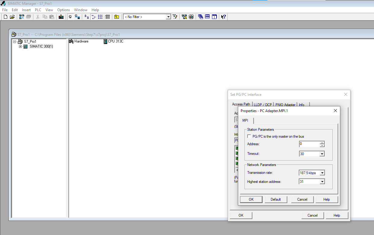

    Połączenie PLC Siemens S7-300 <--MPI--> Panel HMI i podłączenie komputera PC do podglądu sterownika w Step 7.

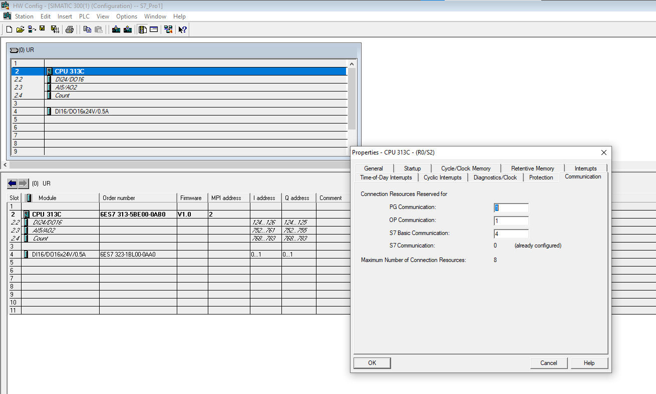

    W tej chwili muszę odpinać panel HMI żeby połaczyć się ze sterownikiem. Przy sterowniku CPU 313C jest adapter, do którego bez rozpinania mogę się podłaczyć kablem MPI z komputerem.

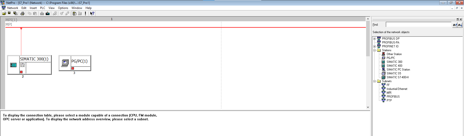

    Czy w konfiguracji w Step 7 muszę coś ustawiać? Bo to co widać na dołączonej grafice nie mogę połączyć przez połaczenie MPI.
    Na drugiej grafice widać adres w ustawieniach sterownika.
    Trzecia grafika właściwości kabla MPI.
    Widok konfiguracji sieci w oprogramowaniu Step 7 z zaznaczeniem SIMATIC 300 i PG/PC na linii MPI.

    Nie powinno być potrzeby ustawiania czegokolwiek. Są panele, które używają zasobów PG, więc ewentualnie trzeba zwiększyć dostępną ilość.
    Jaki adres ma panel, bo może ten sam co komputer?

    Ilość zasobów na Twoim drugim obrazku (PG masz 1). Trzeba zatrzymać sterownik i wgrać konfigurację sprzętową.
    Adres we właściwościach adaptera. Tam też można przeskanować i zobaczyć jakie numery stacji są na sieci.

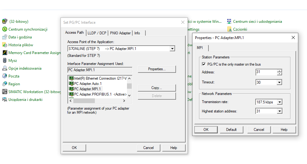

    Tak więc jestem po testach. Dalej nic.
    "PG communication" przestawione na 2.
    W ustawieniach "Set PG/PC Interface" też zmieniałem adres adaptera MPI na wyższy z obawy, że może panel ma taki sam adres.
    We właściwościach adaptera nie mam też opcji przeskanowania sieci.

    Wywal z Hardware-u tą PG/PC Station (rozumiem, że masz CPU do testów, nie robisz tego na pracującej maszynie)...

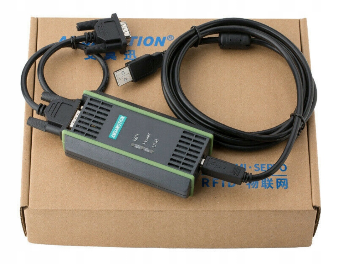

    Problemem będzie zasilanie 24V do adaptera lub przelotka, którą masz w porcie MPI.
    Nowsze adaptery zasilają się z USB, a Twój zapewne nie. Dlatego po bezpośrednim podpięciu działa i ma zasilanie z portu MPI CPU, a przelotka łączy tylko komunikację i wtedy nie ma zasilania.
    Jeśli dobrze pamiętam to sprawdź napięcie na pinach 2 i 7 (z przelotką i bez).

    Mój adapter jest do komputera podłączony na USB, kabelek poniżej.
    Adapter komunikacyjny MPI-USB na tle kartonu.

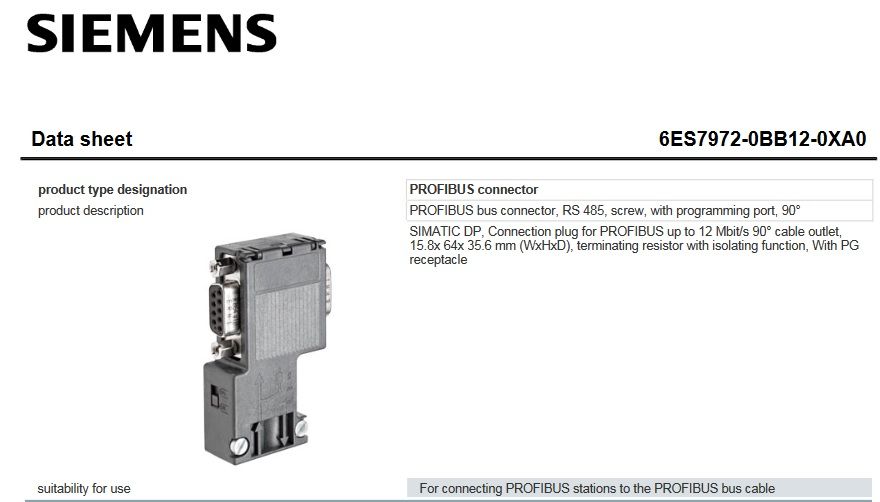

    Jak wygląda ta przelotowa wtyczka którą podłączony jest panel do CPU?
    Na adapterze świeci się dioda POWER jak podłączysz go do CPU przez tą wtyczkę przelotową.

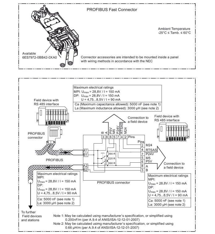

    Markos80 napisał:
    Większość przekazuje tylko piny 3 i 8 do RS'a.
    Te wtyczki przekazują wszystkie 9 pinów:
    Dane techniczne wtyczki Siemens PROFIBUS z opisem i zdjęciem

    Zgadza się. Oryginały Siemens z opcją PG przekazują, ale jest pełno podróbek oraz wtyczek innych producentów.

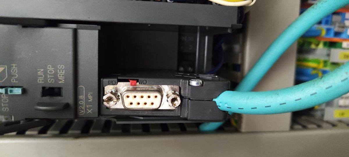

    Już nie pamiętam czy od razu jak się wepnę kablem w tą przelotkę w sterowniku (zasilanie na panelu HMI też właczone) to czy od razu gaśnie kontrolka MPI czy dopiero jak się próbuje łączyć już w programie Step 7 - wtedy w Step 7 wyskakuje komunikat "brak odpowiedzi" i trzeba program wyłączyć.

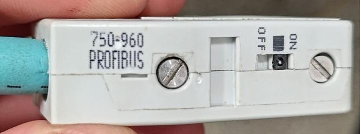

    Przelotka jak na zdjęciu poniżej.
    Połączenie PLC Siemens S7-300 z HMI przez MPI i PC do podglądu w Step 7?Połączenie PLC Siemens S7-300 z HMI przez MPI i PC do podglądu w Step 7?

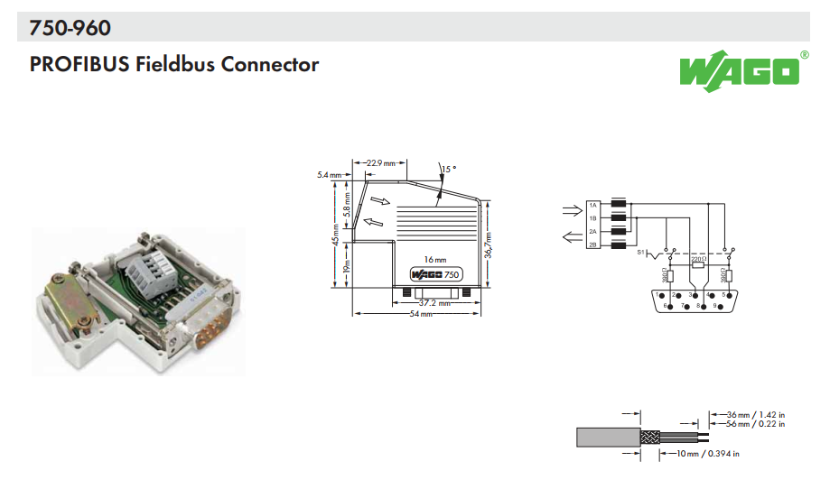

    oraz złaczka przy panelu. Terminacjami na zdjęciu się nie sugerujcie.
    Dokumentacja do złączki Wago

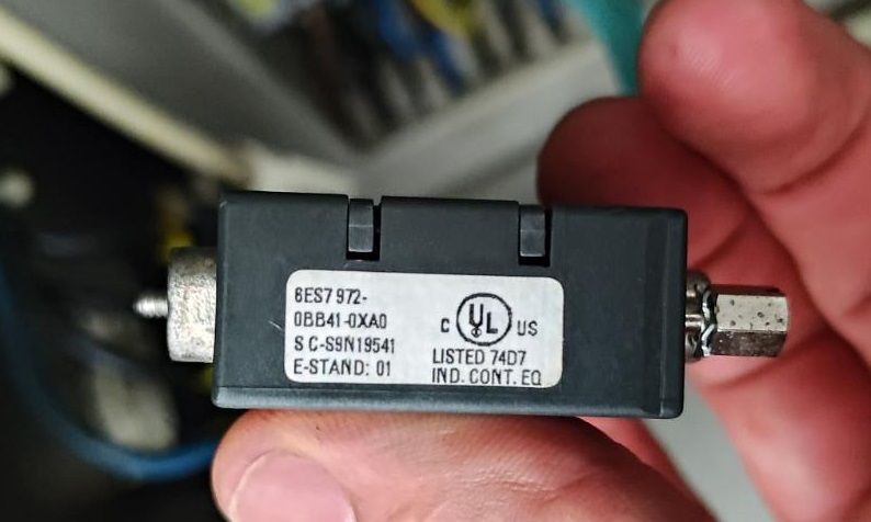

    Dokumentacja do złączki Siemens tylko z numerem OBB42 a ja mam OBB41. Na razie nie znalazłem dokumentacji do tej mojej.

    MPI jest to bus Siemensa ( i nie jest żadnym standardem!). Jest to wprawdzie RS422/485 ale trochę zmodyfikowany. Gdyby ten HMI panel był od Siemensa nie byłoby żadnego problemu. I może tu tkwi cały problem. CPU żeby rozmawiało z HMI musi komunikacja zostać zaprogramowana (Software) lub skonfigurowana (Hardware) albo to i to.
    Podałeś za mało informacji żeby dokładniej coś napisać.
    Przyjmuję, że zainstalowałeś driver do tego adaptera.
    Zauważyłem, że PC Adapter Profibus ( a nie MPI) jest oznaczony jako aktywny.
    Spróbuj PG/PC Adapter Profibus <aktiv> zjechać z prędkością transmisji do 187kbps.

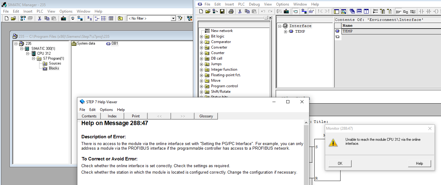

    Sterownik z projektu posiada tylko port MPI.
    Informacje z menedzera urzadzeń mam, że sterowniki są zainstalowane najlepsze.
    Jeśli zmienię sposób komunikacji na MPI to i tak PC Adapter Profibus wyświetla się ze statusem <activ>.

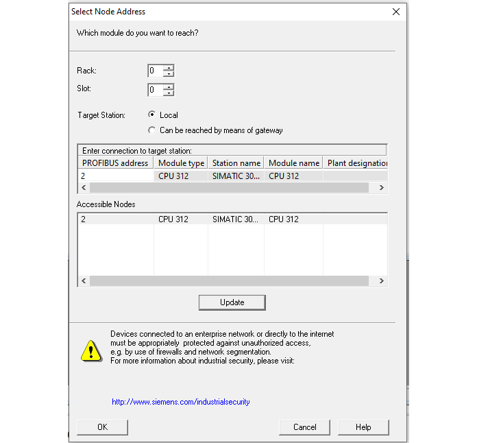

    Poniżej test ale na sterowniku, który posiadam w domu ale też tylko z portem MPI.
    Zastosowałem Twoje zalecenia (zmieniłem na Profibus i zmieniłem na prędkość 187kbps) ale:
    1. Przy próbie zgrania programu poprzez "Upload..." sterownik jest wykrywany i program zgrywa.
    Okno dialogowe Select Node Address z konfiguracją połączenia PROFIBUS.
    2. Przy próbie podglądu online programu wyskakuje komunikat, zrzut z rozwinięciem help.
    Zrzut ekranu z oprogramowania SIMATIC Manager z widocznym błędem połączenia z CPU 312.
