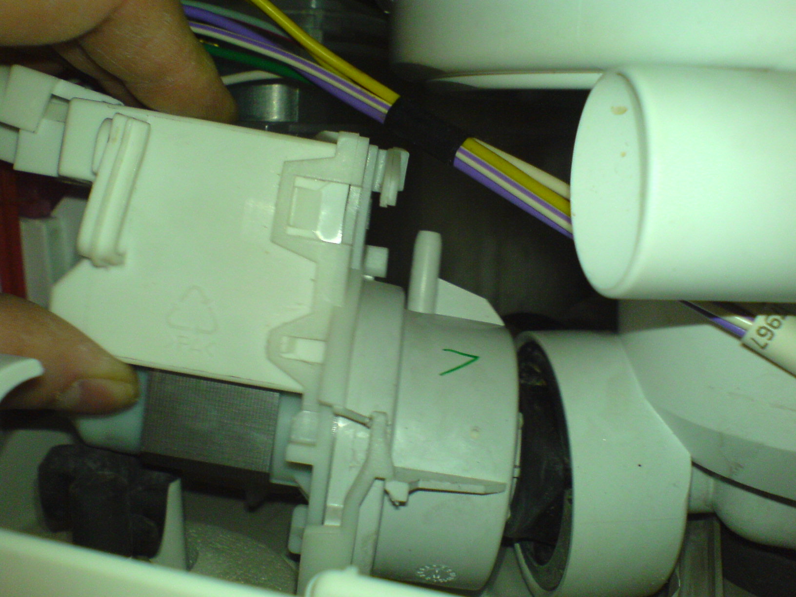

Zmywarka Bosch SRS 55T02 - silnik pompy nie działa mimo napięcia 230V

    Ze zdjęć widać że kawałki stałe są przy wlocie do pompki więc i w samym wirniku osiadł jeden i blokuje jego obrót .

    mrhari

    Coś za bardzo kombinujesz ;)

✨ W zmywarce Bosch SRS 55T02 silnik pompy nie działa mimo obecności napięcia 230V. Po rozkręceniu obudowy i pomiarze rezystancji uzyskano wartość około 258 Ω, a wirnik silnika obraca się swobodnie bez oporu mechanicznego. Zmywarka pobiera wodę prawidłowo, co wskazuje na sprawność układu napełniania. Przyczyną blokady pompy okazały się zanieczyszczenia – kawałki wapnia oraz szkła – osadzone przy wlocie do wirnika, które uniemożliwiały jego obrót. Usunięcie blokady wymagało odblokowania plastikowej zapadki mocującej pompę do kosza na wodę, co było utrudnione ze względu na ciasne przestrzenie i trudny dostęp. Po zwolnieniu blokady i oczyszczeniu wirnika pompa zaczęła działać poprawnie.
