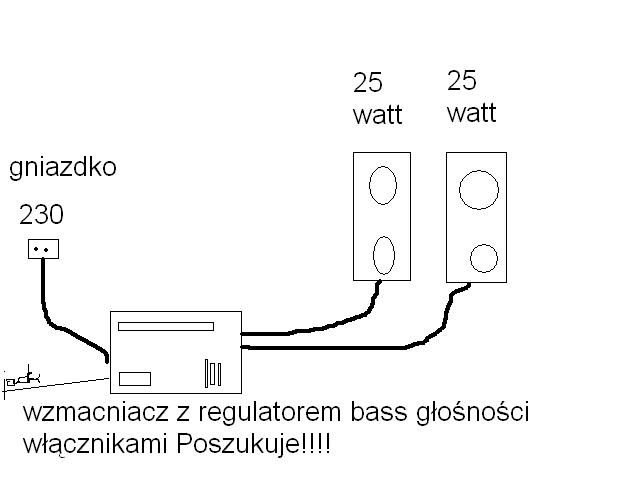

    Buduje wzmacniacz taki jak na zdjęciu
    ma być z gniazdka zasilany
    jeżeli ktoś posiada lub wie dokładnie jakie są najlepsze w tym przypadku elementy tego wzmacniacza to proszę o link:)
    z góry dzięki i pozdrawiam
    Myślę o tym aby dać zasilacz komputerowy
    kable niepotrzebne odlutować i z molexu poprowadzić linie 12 do wzmacniacza no i potem dolutować tylko kable do głośników
    ale czy się uda?

    Dział chybiony, rozwiązanie też. Rozwiązania wzmacniaczy domowych zasilanych z sieci raczej są o wiele dogodniejsze niż samochodowe. Nie ma ograniczeń napięcia zasilania, konieczności budowy końcówek i zasilaczy o ogromnej wydajności prądowej, można maksymalnie prosto osiągnąć różne cele. Zobacz w działach audio co i jak wygląda bo to obszerny temat. Na moc 2*25W to mogę zaproponować 2*TDA2050, 2*TDA7298, 29*TDA2052, 2*LM2876 i masę innych, nawet mocniejszych - ograniczając napięcie zasilania nie ma problemu z za mocną kością. I na sam koniec można dla całości sprawić jedną sensowną obudowę a nie budować wieżę z zasilacza ATX, wzmaka [wzmacniacza !] samochodowego i ew radioodtwarzacza.

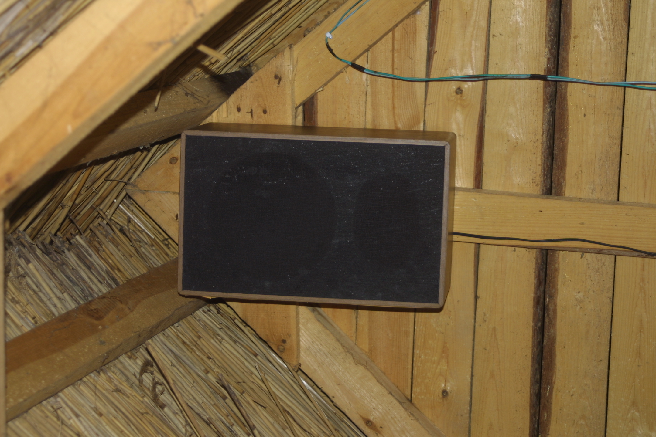

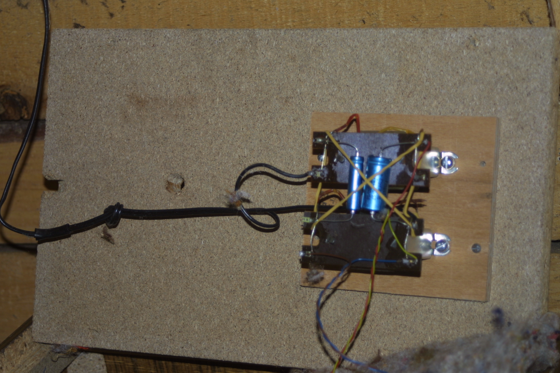

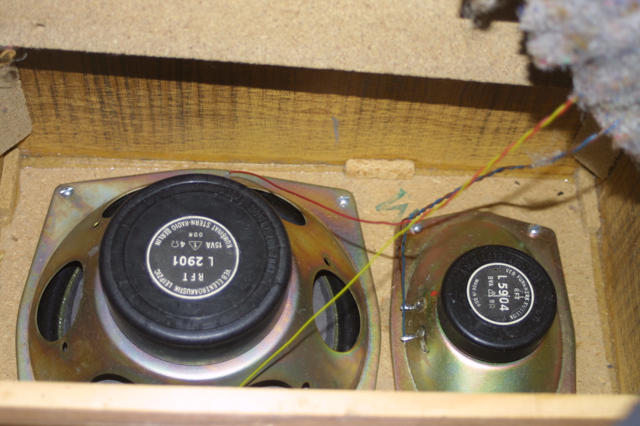

    dodaje kilka zdjęć moich głośników które właśnie mają być podpięte do tego wzmacniacza
    Wzmacniacz 50W zasilany z zasilacza ATX – dobór elementów i model wzmacniacza
    moc jednego to 15watt i 4 OMY
    jeden jest bez opisów
    mam dwie takie kolumny
    co proponujecie
    jak mam to rozwiązać
    jedyna moja uwaga to to aby była zasilana z gniazdka
    pozdrawiam

    Na te kolumny wystarczy z zapasem TDA1554 który kupisz do 10zł :) i możesz podłączyć pod zasilacz komputerowy

    Scalak do działania wymaga radiatora i 3 kondensatorów. Porafi oddać w trybie mostkowym 22W mocy lub 4x11W więc możesz się też np pobawić w 2.1 (2 niezmostkowane + zmostkowany na suba)
