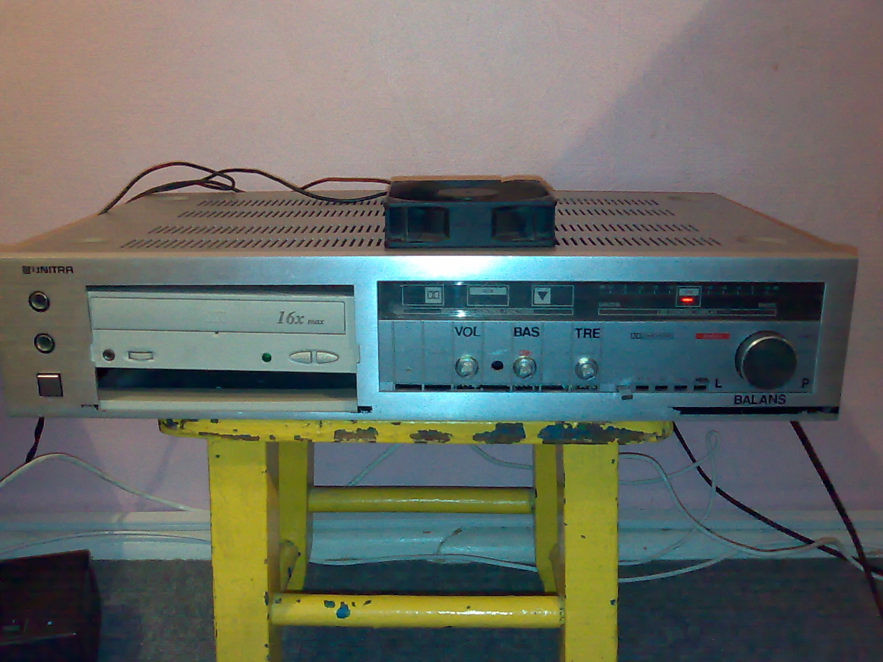

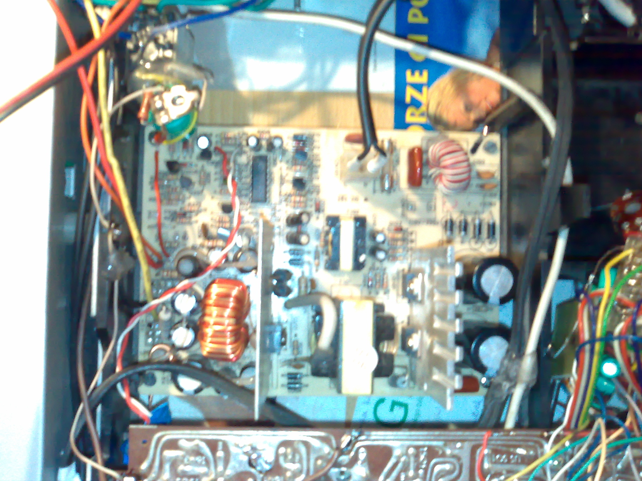

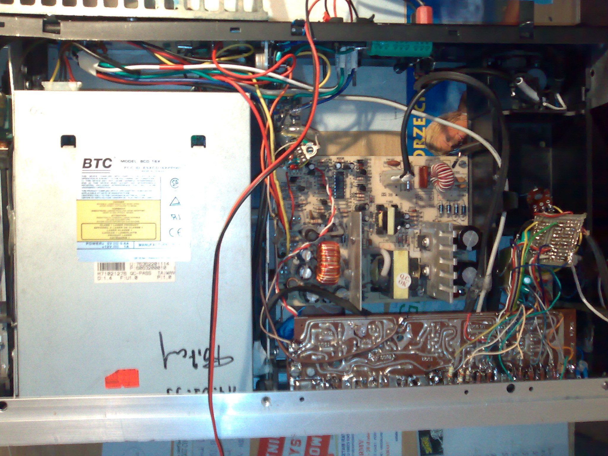

  • Witam wszystkich zaprezentować chce mój amatorsko wykonany wzmacniacz na TDA1554, jako przedwzmacniacza i barwy dzwięku użyłem TDA1524 a do zasilania wykorzystałem płytkę zasilacza od kompa podwyższyłem napięcie do 14,4 V i wszystko jest ok . Postanowiłem wyposażyć mój wzmacniacz w odtwarzacz płyt CD .
    Jako obudowę wykorzystałem magnetofon Unitra nie pamiętam symbolu.
    Wszelkie sugestie mile widziane

    Widok z góry
    Moj wzmacniacz na układzie TDA1554
    Płytka zasilacza ATX

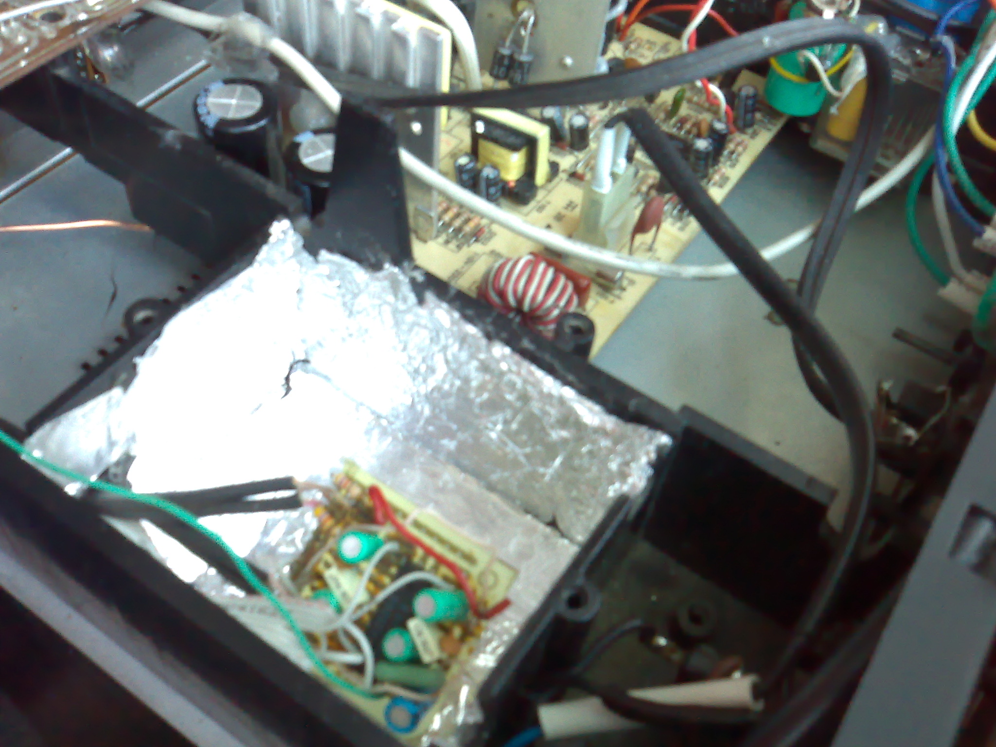

    Ekranowane miejsce z płytką przedwzmacniacza

    Ciekawa konstrukcja, a powiedz czy fajnie to gra? Nie ma szumów? Ja bym postarał się schować wentylator, a w dziurę pod CD można by włożyć jakiś wskaźnik wysterowania... Takie moje skromne zdanie. ;)

    Żal że to w takiej obudowie to mi zakrawa na profanacje sprzętu napis UNITRA szkoda ale cóż była pod ręką to trzeba światu pokazac co się tam da włożyć ,jestem w stanie to zrozumieć .

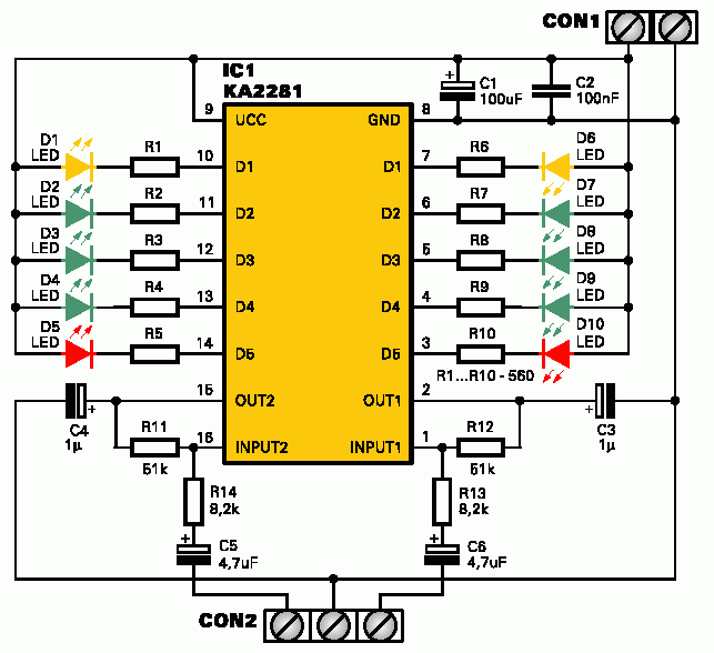

    Dziekuje za pozytywne komentarze :D wskaznik wysterowanie jest zamontowany w przednim panelu tam gdzie ta czerwona dioda nie wiem dlaczego ale bardzo sie wzbudza zbudowany jest na ukladzie KA2281
    jego schemat : Moj wzmacniacz na układzie TDA1554

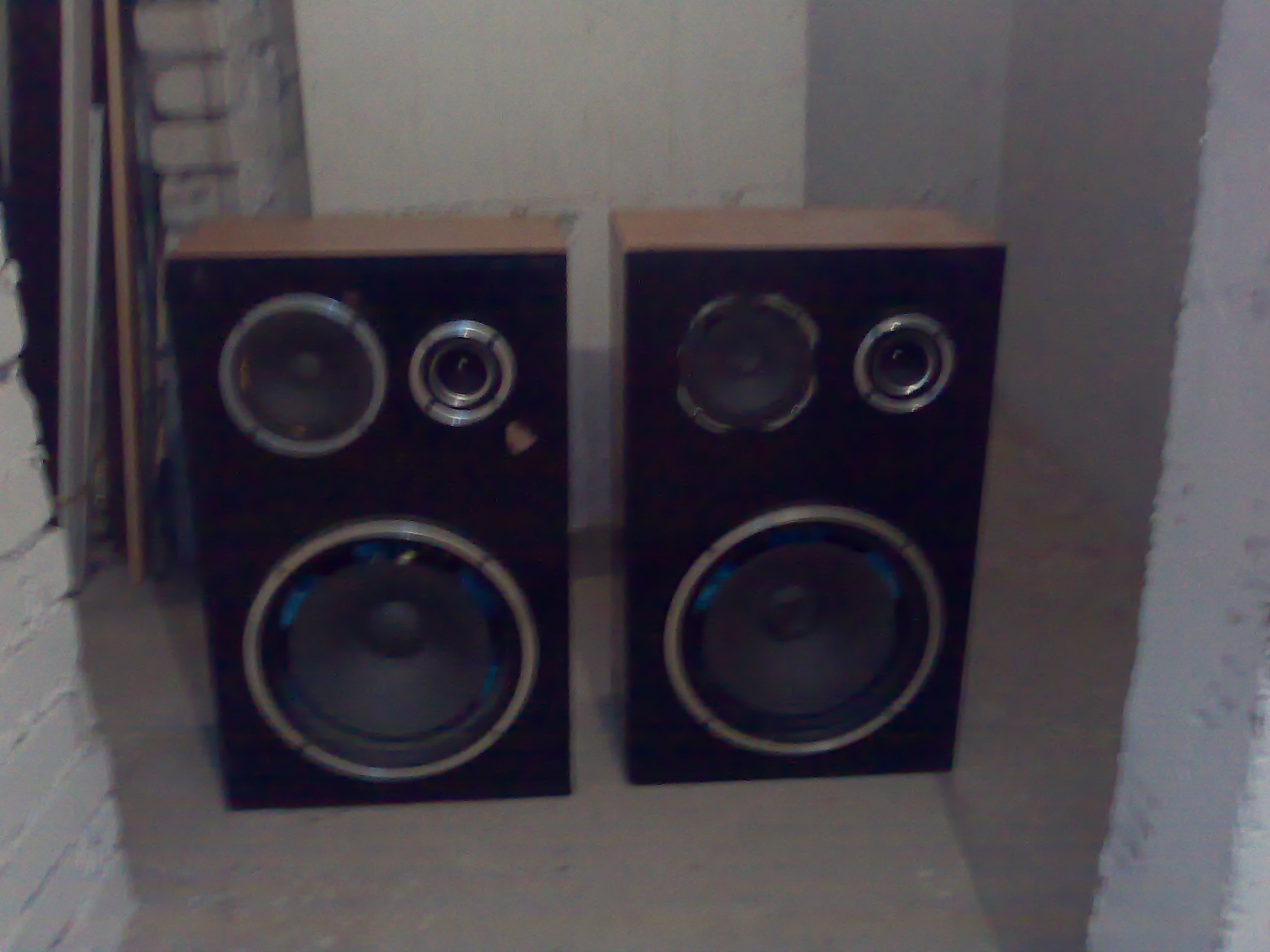

    Odpowiedz do kolegi magneto32 wydaje mi sie ze gra ladnie ma niby tylko 2x20 W ale mi sie podoba :) niestety sa szumy i to troche przeszkadza ale mozna sie przyzwyczaić :) Wzmacniacz napedza 2 "kolumny" samoróbki sa one 3-drożne Wysokie GDWT 9/80 Srednie GDM 18/80 Niskie GDN 30/80/3

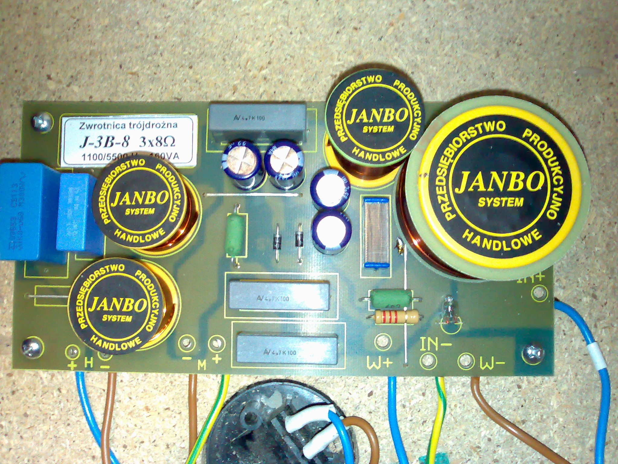

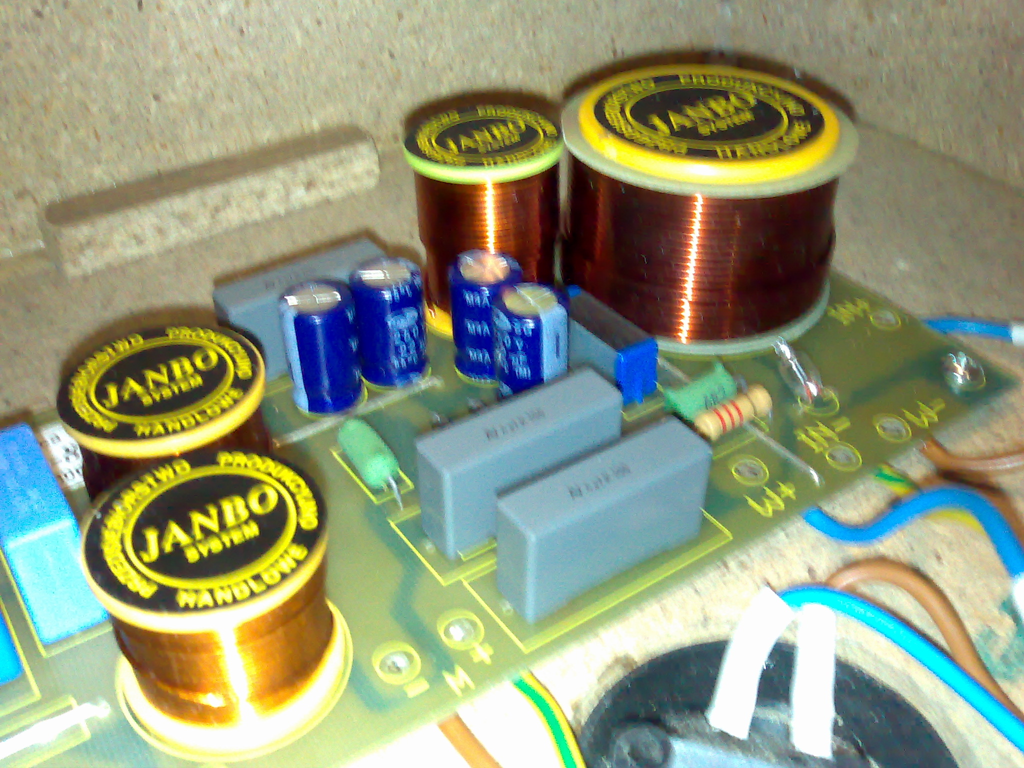

    Na dzień dzisiejszy wygladaja lepiej zreperowalem zawieszenie w nisko i srednio tonowych i wymienilem kopulki w wysoko tonowych no i oczywiscie zakupilem zwrotnice 3-drożną Janbo J-3B-8 zamieszczam kilka zdjęć :
    prosze o pomoc i rady w sprawie wczesniej wspomnianych szumów

    Szumy to rzecz normalna w każdym wzmacniaczu m.cz..Wg noty katalogowej układ ten ma szumy ok.50µV,więc nie są znowu takie duże i są jeszcze do zaakceptowania.Jeśli jest szum,to oznacza tylko tyle,że mamy sygnał na wejściu i wyjściu,a zatem wszystko działa prawidłowo.Co do samego wskaźnika wysterowania,to pokusiłbym się o coś opartego np. na układach LM3915.Jest to dość przyzwoita kostka,na której można zrobić jeden monofoniczny wskaźnik wysterowania,a zatem żeby zrobić wskaźnik stereofoniczny potrzebne są dwa takie układy.Można również zrealizować taki wskaźnik na 2 układach UL1980(rodzimej produkcji CEMI).

    Z tego co tu widzę to wszystkie te głośniki są o mocy nominalnej 80W,a zatem proponowałbym zbudować do nich jakiś wzmacniacz 2x40W.Na pewno nie powinny ulec uszkodzeniu przy takiej mocy.Doskonała kostką do zbudowania takiego wzmacniacza jest niewątpliwie TDA2004(40W).Jest ona o tyle dobra,że ma podstawowe zabezpieczenia(przeciwzwarciowe,termiczne,i t.p.)i jest zasilana pojedynczym napięciem,a nie jak większość kostek o większej mocy-napięciem symetrycznym.Myślę,że jeś li kolega zdecyduje się na zbudowanie wzmacniacza na 2 takich kostkach,to na pewno tego nie pożałuje,a wręcz przeciwnie będzie bardzo zadowolony.Pozdrawiam.

    kolego ugh123:
    Otóż ten mikrokontroler który się znajduję w tym sterowniku to tak jak słusznie zauważyłeś ATMEGA8 z rodziny AVR.Jego program został napisany w języku BASCOM AVR.Co do samego programatorka zaś,to z powodzeniem wystarczy koledze coś takiego Link
    Link
    kolego tumeks:
    bez większych obaw można zastosować do tego typu konstrukcji właśnie stary zasilacz AT/ATX ze względu na fakt,że takowe konstrukcje wymagają zasilania impulsowego.Można oczywiście zamiast całego zasilacza od kompa zastosować typowa przetwornice impulsową typu push-pull,ale to wtedy wyjdzie nieco drożej jak zastosowanie całego zasilacza ATX.

    Przecież to proste.Wystarczy,że przerobisz odpowiednio taki zasilacz tak,aby w gałęzi ujemnej dawał ci odpowiednią wydajność prądową i podłączasz to do wzmacniacza i to wszystko.Co do tego jak zasilacz tego typu wpływa na jakość dźwięku odpowiedź jest również bardzo prosta:otóż nie ma to wpływu na jakość dźwięku.Ja osobiście kiedyś przeprowadzałem takie testy na podobnym wzmacniaczu z zasilaczem ATX 250W i wszystko grało jak złoto bez najmniejszych zakłóceń a jakość dźwięku była bardzo dobra.Pozdrawiam.

    Jak kolega zwiększył napięcie do 14.4V ?
    BTW: Bardzo ciekawy pomysł, ale obudowę można by lekko "podtuningować", tj. pomalować na jakiś jednolity kolor, ogólnie ujednolicić panel przedni ;)

    Apropo zwiekszenia napiecia zasilania to dokladnie nie pamietam juz ale polegalo to na zmianie wartosci rezystorow w dzielniku w okolicach ukladu sterowania przetwornica . Jak znajde to wstawie linka do tematu na ktorym sie wzorowalem podczas przerobki . Pozdrawiam Bartek :D
