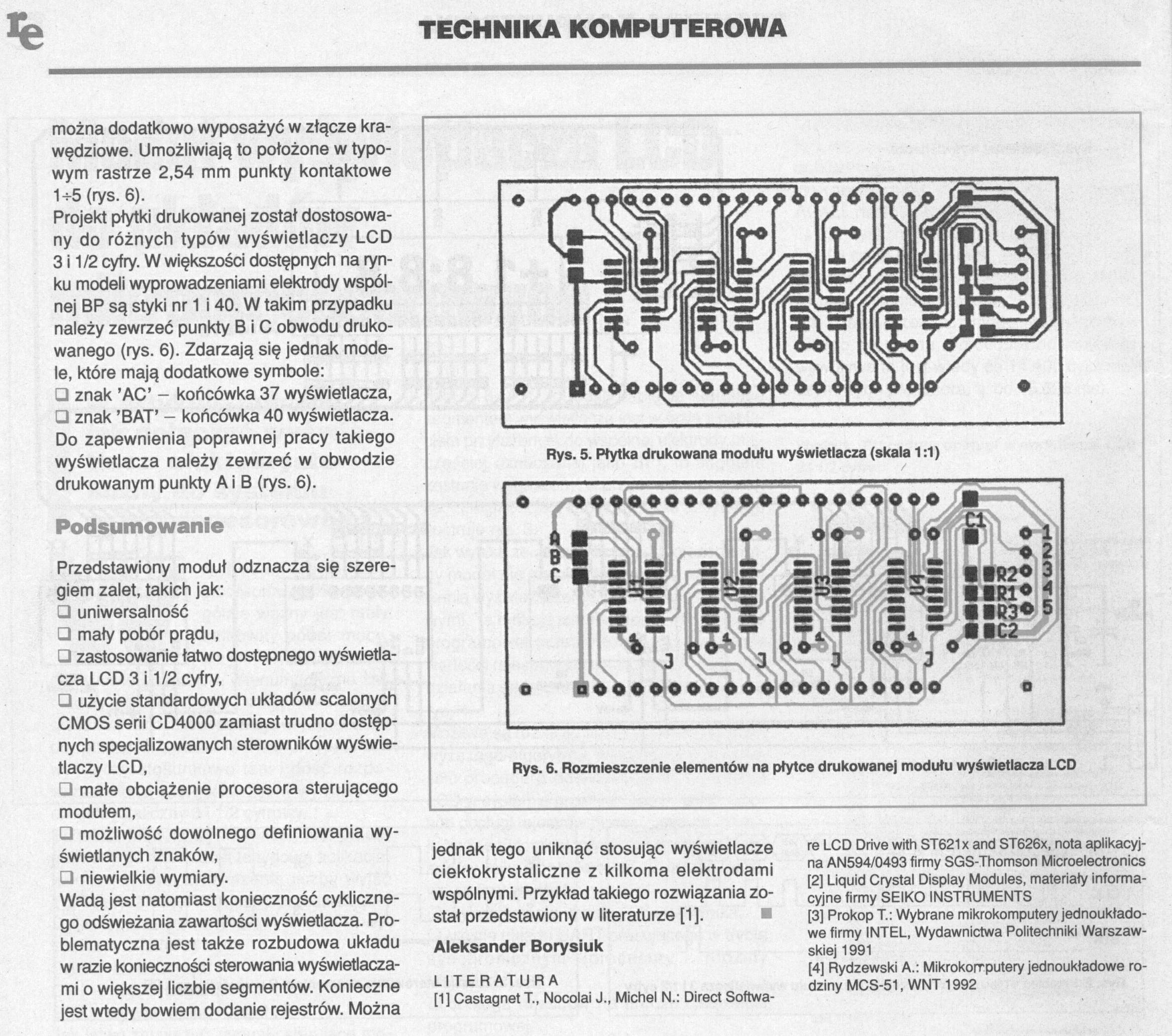

    Najlepiej w przerwaniu, przebieg musi być o wypełnieniu 50%. Składowa stała >50mV może szybko doprowadzić do uszkodzenia takiego wyświetlacza.
    Dlatego dobrym rozwiązaniem jest kontroler wbudowany w ATmega169 ewentualnie zewnętrzny kontroler np PCF8566, PCF8577. W załączniku przesyłam skan ze starego Radioelektronika. Sterowanie LCD na 8051 i układach 4094.
    • Mikrokontroler ATMega169 + Bascom + wyświetlacz lcd LCD-3.jpg (575.03 KB) Musisz być zalogowany, aby pobrać ten załącznik.
    • Mikrokontroler ATMega169 + Bascom + wyświetlacz lcd LCD-2.jpg (798.77 KB) Musisz być zalogowany, aby pobrać ten załącznik.
    • Mikrokontroler ATMega169 + Bascom + wyświetlacz lcd LCD-1.png (399.78 KB) Musisz być zalogowany, aby pobrać ten załącznik.
