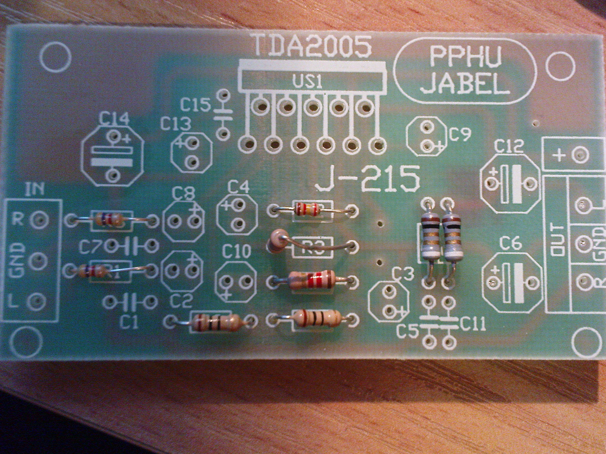

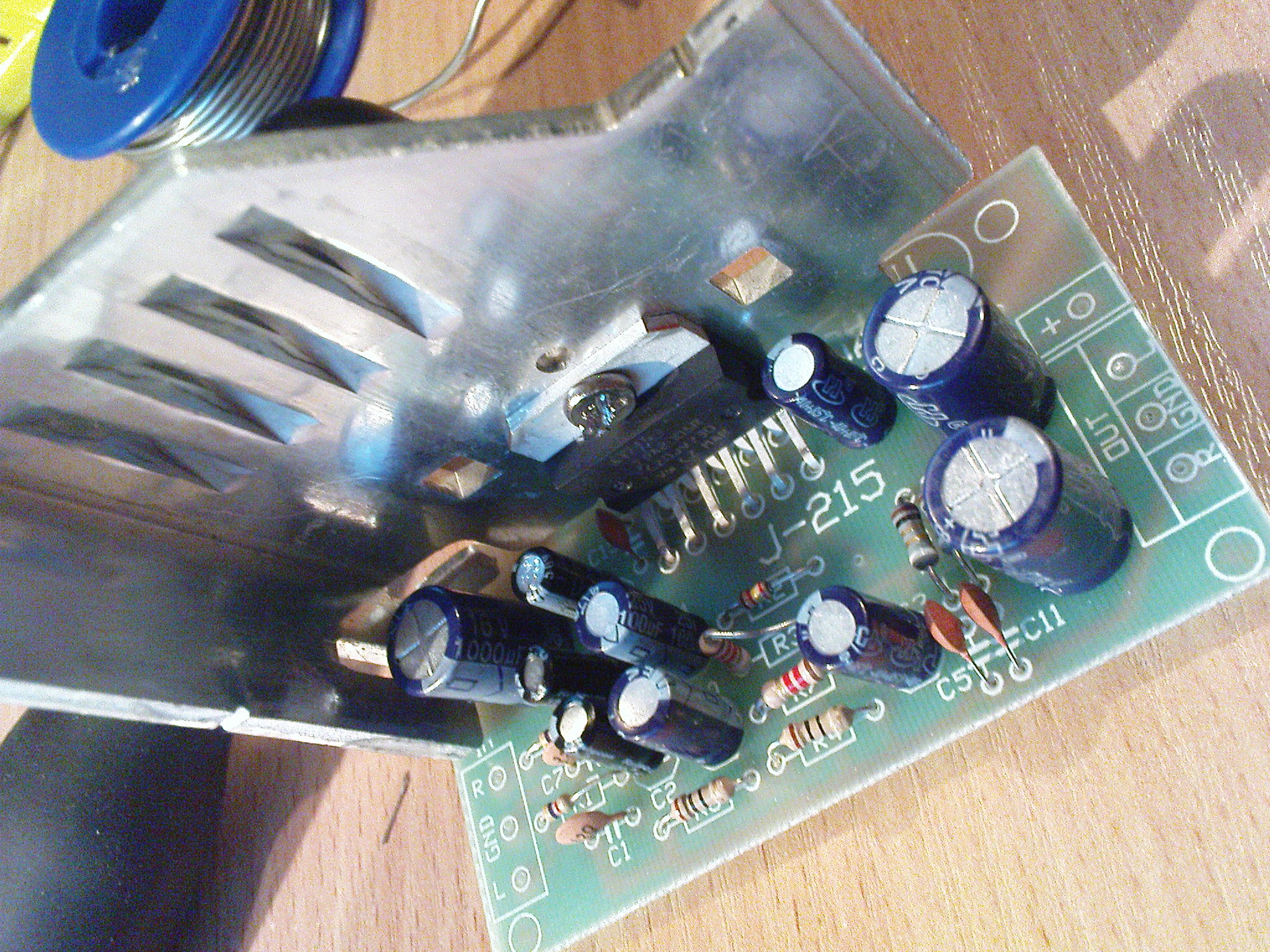

Jabel j-215: Napięcie 7V na wyjściu, głośnik 3W 4Ω pierdzi - co robić?

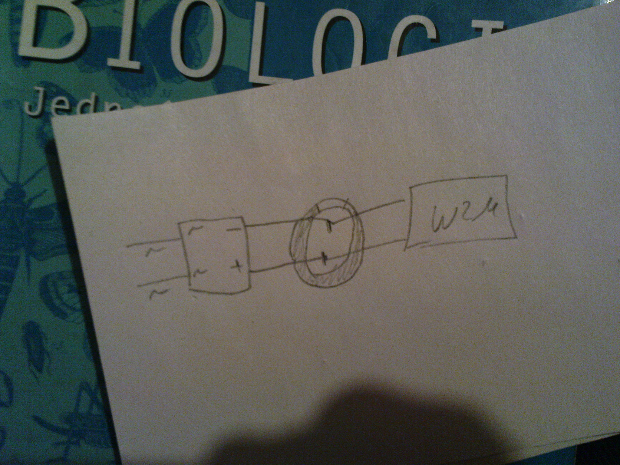

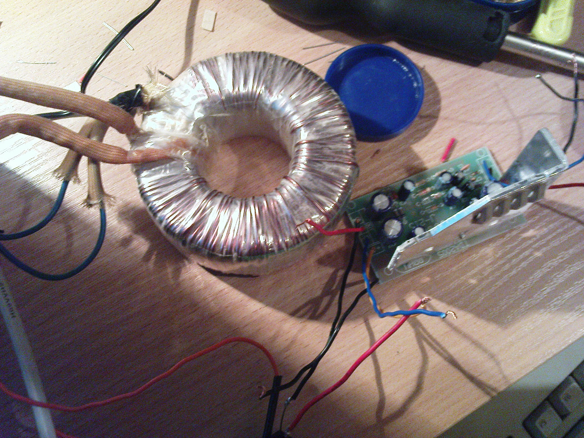

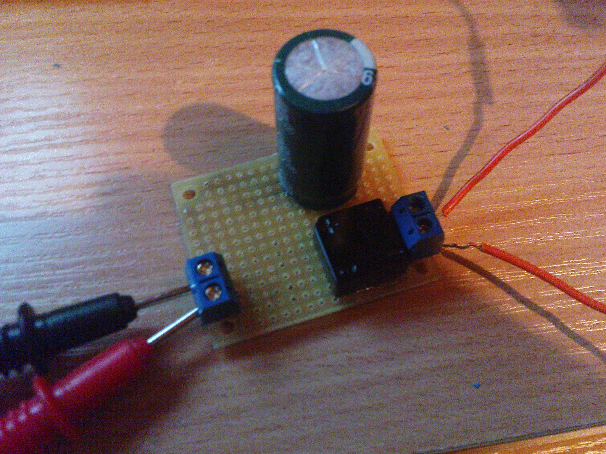

    Daj kondensatory do zasilacza i wtedy powinno zagrać. Mimo że po prostowniku napięcie jest teoretycznie stałe to tak naprawdę to same tętnienia i dużo im jeszcze do napięcia stałego, które potrzebuje wzmacniacz. Tak, więc dodaj te kondensatory i wtedy napisz, co i jak.

    A jak ma nie pierdzieć skoro nie masz kondensatora w zasilaczu. Zrób najpierw zasilacz tak jak trzeba a dopiero potem sprawdzaj czy wszystko działa.

    Do testów taka pojemność powinna wystarczyć, ale do późniejszej pracy zastosuj jakąś większą pojemność ja 4 700uF.

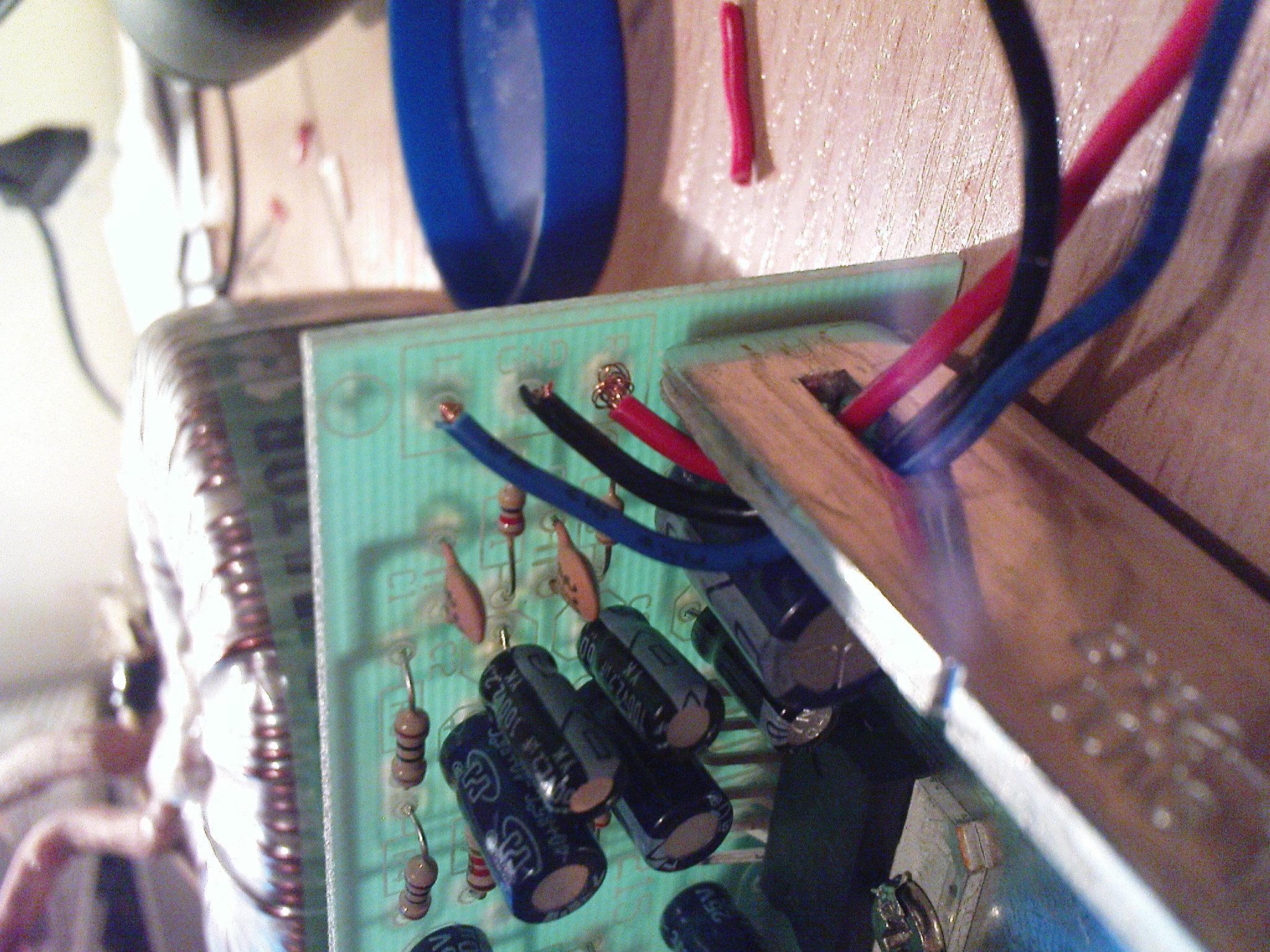

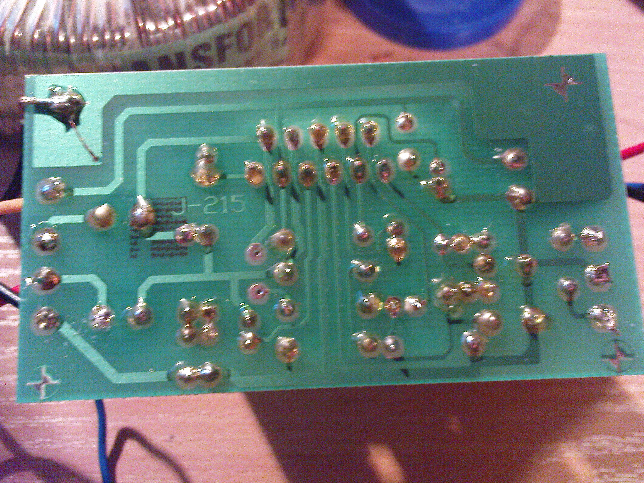

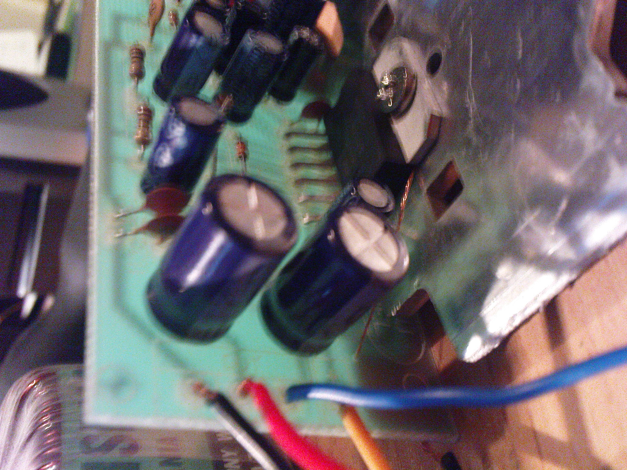

✨ Problem dotyczy zestawu Jabel J-215, w którym na wyjściu głośnika pojawia się stałe napięcie około 7V, a głośnik 3W 4Ω generuje niepożądane dźwięki ("pierdzi"). Montaż wykonano zgodnie z instrukcją, jednak zastosowano niewłaściwe rezystory (zamiast 1Ω i 10Ω użyto 50Ω i 100Ω). Zasilanie pochodzi z transformatora toroidalnego 12V 150VA z mostkiem prostowniczym 5A, bez kondensatorów filtrujących. Zalecane jest dodanie kondensatorów elektrolitycznych na zasilaniu (np. 1000µF 25V do testów, a docelowo większej pojemności, np. 4x700µF lub 6800µF), co powinno wygładzić tętnienia napięcia i poprawić działanie wzmacniacza. Po dodaniu kondensatora 6800µF problem z napięciem i dźwiękiem nie ustąpił. Wskazano również błąd montażowy – brak zworki między rezystorem R7 a nóżką 10 układu TDA, co powoduje przegrzewanie i działanie tylko jednego kanału z charczeniem. Pojawiło się pytanie o rolę małych kondensatorów ceramicznych 10nF w filtrze zasilacza. Podłączono również kolumny 75W 8Ω.
