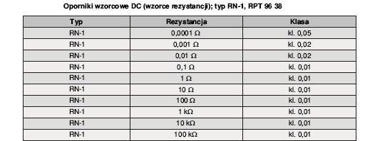

    Co do 10 kOhm to żaden problem.
    Natomiast drut oporowy ?????
    Jaki miernik ma mierzyć to 5A?
    0.01 Ohm x 5 A = 0.05V=50mV
    Znormalizowane boczniki prądowe mają U = 60 lub 75 mV
    Wniosek: kupić boczniki 5A i dopiłować do 0.01 Ohm
    Dokładność zależy od dokładności układu pomiarowego w czasie
    tego zabiegu.
    Żeby wykonać to z dokładnością do 0.1% to użyte mierniki musiałyby być o dwie klasy lepsze.
    Przeciętny zjadacz chleba nie ma takich możliwości.
    itd itp
    Po co moc 10 W?
    P=I2xR=25x0.01=0.25W
